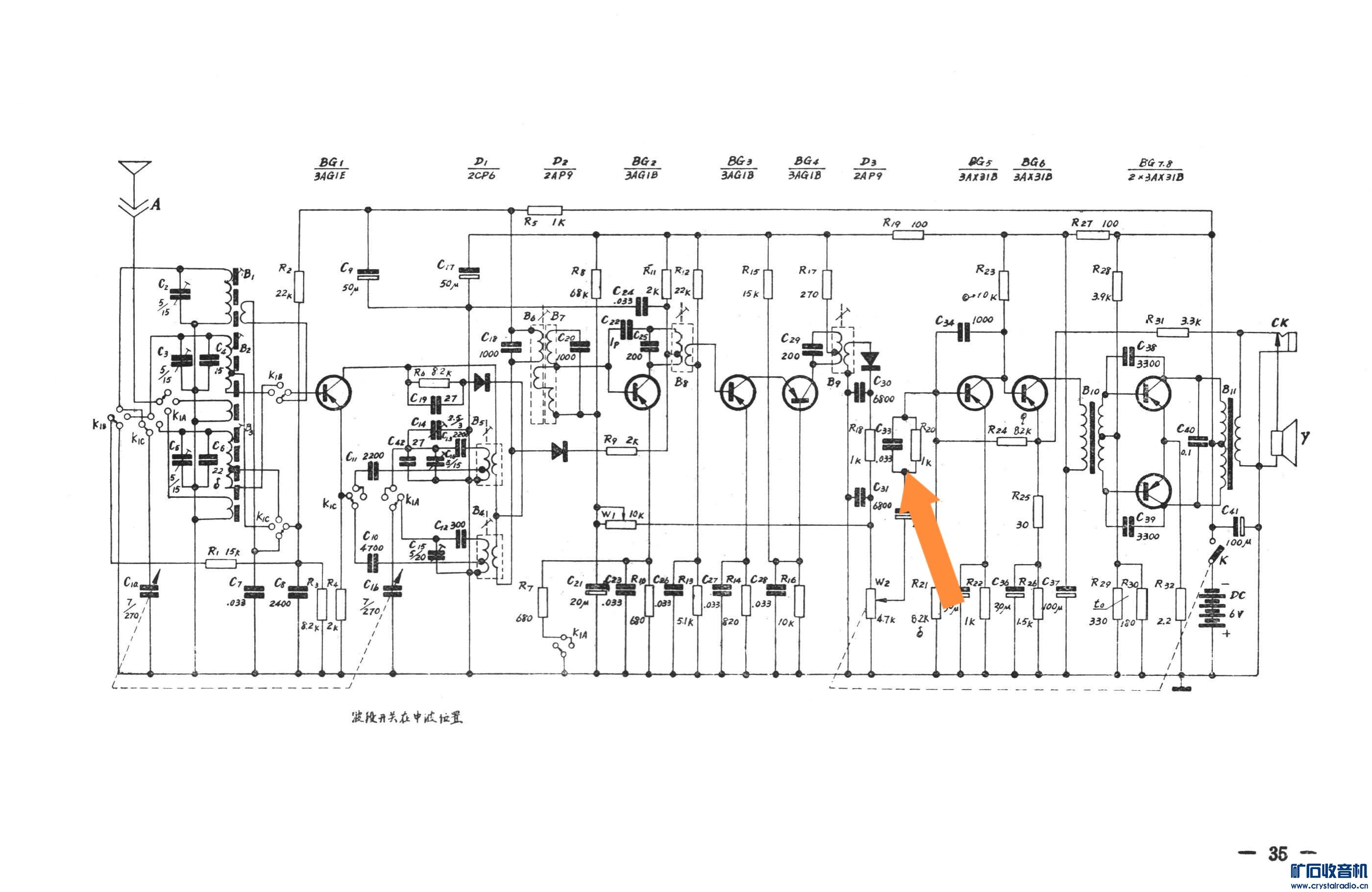

大家好!一台海燕331收音机,一个4.7K的音量电位器坏了,由于买不到原装,用10K的电位器代换,这就造成了检波后负载的阻值变大,请问这样在理论上和原装4.7K有没有不同之处。在实际听觉中好像听不出来。
发表于 2024-11-6 15:31:00 | 显示全部楼层
理论上会产生2个问题,但这些问题不用仪表测试是发现不了的。
1,改变检波负载的直、交流阻抗比(直流负载增加,交流负载不变),增大检波的对角线失真,加大音频失真度。
2,增加检波直流负载,导致B9初级的反射阻抗增加,Q值增加,带宽降低,影响音频频率响应的高端频率(减小高音频输出)。
可以在10K电位器上并联个10K电阻来改善。

 楼主| 发表于 2024-11-6 12:40:57 | 显示全部楼层
这是电路图

发表于 2024-11-6 13:46:54 | 显示全部楼层
借帖问一下各位老师,B331音量电位器连接的并联的C33和R20是什么作用,音调调整?有的机型(比如红灯754)连接的是390Ω的电阻,没有并联电容

发表于 2024-11-6 15:41:35 | 显示全部楼层
qianying818 发表于 2024-11-6 13:46
借帖问一下各位老师,B331音量电位器连接的并联的C33和R20是什么作用,音调调整?有的机型(比如红灯754) ...
C33和R20有2个作用:
1,提升音频信号中的高、低端信号,改善整机的频率响应。
2,提高检波负载中的音频负载阻抗,即提高BG5的输入阻抗,降低检波负载的直、交流阻抗比,减小检波对角线失真,改善整机音频失真。接390Ω电阻是单纯提高BG5输入阻抗。

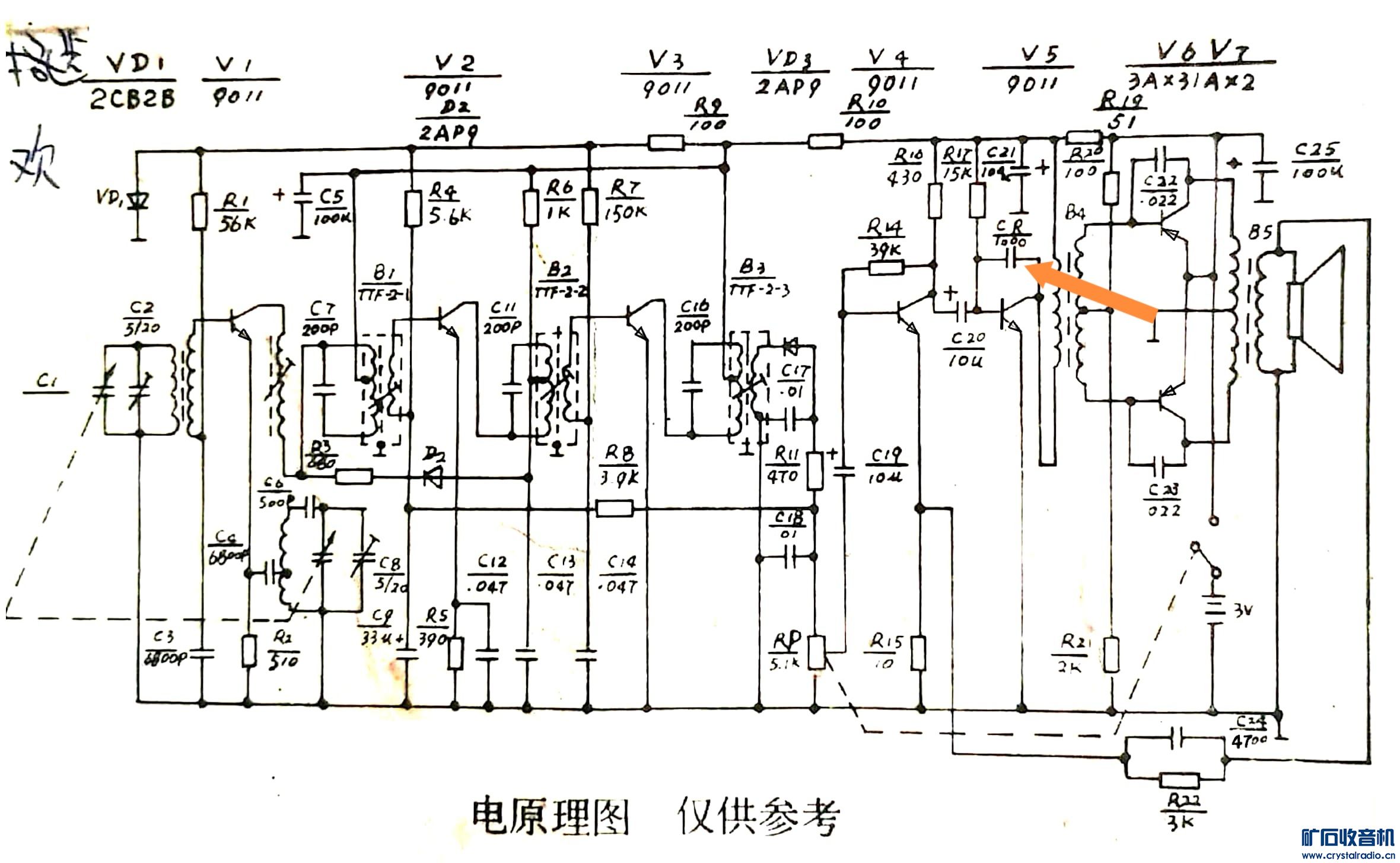

发表于 2024-11-6 22:01:52 | 显示全部楼层
zzfjct 发表于 2024-11-6 15:41
C33和R20有2个作用:
2,提高检波负载中的 ...
非常感谢您的解答 ,还想请教您一下硅管753推动级晶体管基极和集电极并联的1000p小电容作用,是防止自激的吗?目前在用相同电路布线,因为pcb位置不够,考虑取舍
发表于 2024-11-7 10:37:04 | 显示全部楼层
qianying818 发表于 2024-11-6 22:01
非常感谢您的解答 ,还想请教您一下硅管753推动级晶体管基极和集电极并联的1000p小电容作用, ...
防振电容,作用是防止高音频自激。不宜取消。
发表于 2024-11-7 10:55:20 | 显示全部楼层
C33和R20有2个作用:
2,提高检波负载中的 ...
并联的C33和R20的作用是高音提升,衰减低音。没有低音提升功能。

发表于 2024-11-7 20:05:29 | 显示全部楼层
B331的W2音量电位器换成10k之后,一中放静态集电极电流增加了,这可能导致无信号处出现自激现象,弱信号节目可能无法正常收听;检波器直流负载阻抗增加,交流负载阻抗不变,使负峰切割失真加重,负载中频旁路时间常数加大会造成对角线失真加重,但检波二极管正向直流偏置加大,可以降低检波器的对角线失真和负峰切割失真,两方面的影响相互抵消,听起来可能如3#所言“音质听不出差别”;检波二极管正向偏置电流加大,会使检波器的输入阻抗大大降低,进而使最后一个中周品质因数降低,破坏二中放增益、破坏选择性;为了使一中放静态集电极电流回到正常,通常的做法是减小W1阻值,这会造成AGC滤波不良,AGC滤波不良会使检波产生的低音进入一中放,对一中放进行二次调幅,造成音质变差,并进一步加大检波二极管正向偏置。换成10k电位器之后,在电位器两端并联10k电阻,既避免出现上述诸多问题,也可以免除直流工作点调试。
