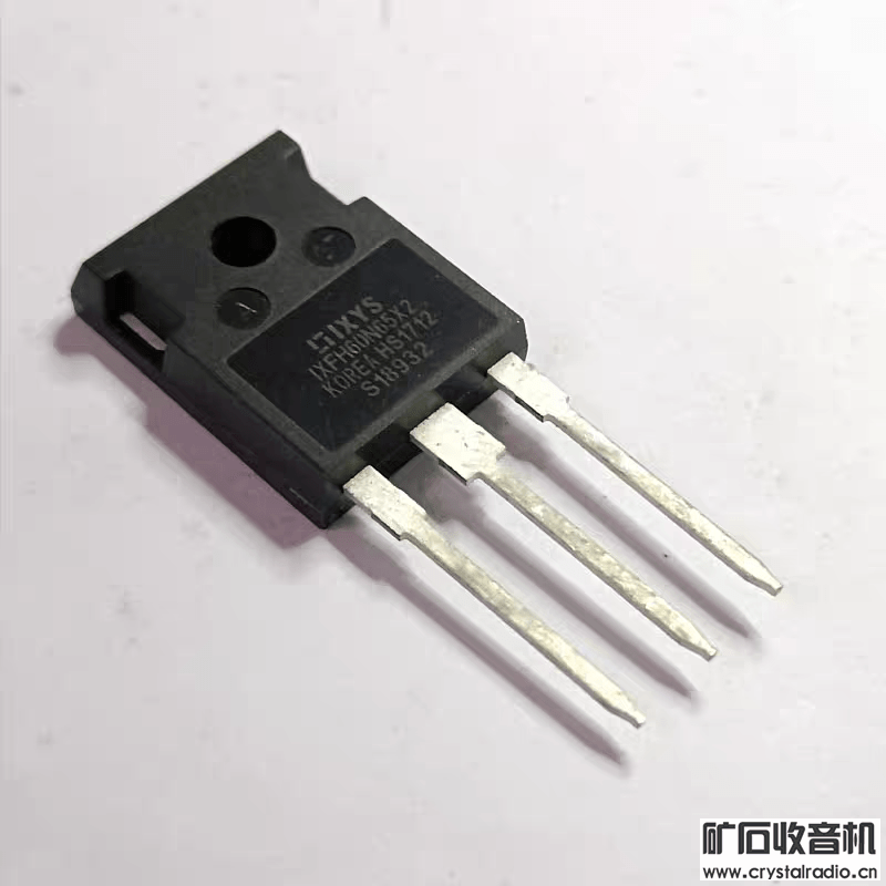

请问各位老师,IXQ82N25P三极管,有个后极功放烧了2对安森美管,也烧了一个

发表于 2024-11-7 09:01:27 | 显示全部楼层
IXYS的管子,很耐操的
TXTQ,可以用更常见的IXTH替代,比如IXTH80N65
发表于 2024-11-7 09:02:48 | 显示全部楼层
老胆机矿石机 发表于 2024-11-7 08:16
请问个问题,如果板少了几个功率管,少个电源管,上机通电的话,板上的继电器原理上应该能吸合吗?
少了电源管

发表于 2024-11-7 11:07:04 来自手机 | 显示全部楼层
你的表放上面可能会影响读数
 楼主| 发表于 2024-11-7 11:07:49 | 显示全部楼层
lmb9802 发表于 2024-11-7 09:01
IXYS的管子,很耐操的
刚网上收的,是用这管子代替吗?

发表于 2024-11-7 11:25:15 | 显示全部楼层
老胆机矿石机 发表于 2024-11-7 11:07
刚网上收的,是用这管子代替吗?
这种管子,要么上正规网站买
价格估计一两百一颗
要么买二手拆机
二手拆机也很好用的

 楼主| 发表于 2024-11-7 11:49:26 | 显示全部楼层
lmb9802 发表于 2024-11-7 11:25
这种管子,要么上正规网站买
价格估计一两百一颗
要么买二手拆机
一般情况下,这类的管子电源管子在什么机器上面比较多呢?我便告知一下,我到货场去找一下,看有没有?
