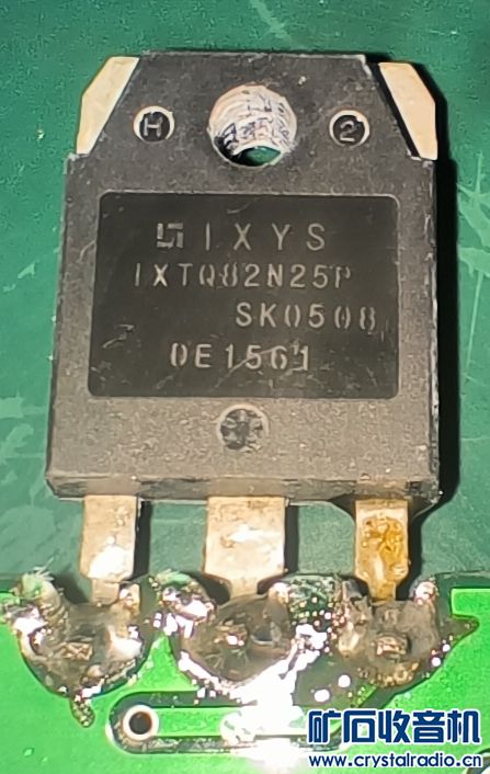

请问各位老师,IXQ82N25P三极管,有个后极功放烧了2对安森美管,也烧了一个
发表于 2024-11-5 22:54:35 | 显示全部楼层 |阅读模式
IXQ82N25p三极管,请问一下这个82n25p三极,具体在电路中是做什么用的,这个三极管烧了是什么引起的,谢谢

发表于 2024-11-6 00:07:36 | 显示全部楼层
MOSFET N-CH 250V 82A TO3P
过电流:当流经三极管的电流超过其最大额定值时,可能会导致过热并最终烧毁三极管。
过电压:如果三极管两端的电压过高,超出了其承受的最大反向电压,也会导致损坏。
静电破坏:在没有采取适当的防静电措施的情况下,静电可能会损坏三极管的内部结构。
温度过高:长时间在高温环境下工作,尤其是在散热条件不良的情况下,可能导致三极管因过热而损坏。
发表于 2024-11-6 02:19:21 来自手机 | 显示全部楼层
这是电源管,功放管烧了,电源管自然也保不住了。
发表于 2024-11-6 07:33:00 | 显示全部楼层
后级供电高压转低压,有些是双级甚至三级供电
 楼主| 发表于 2024-11-6 22:16:21 | 显示全部楼层
过电流:当流经三极管的电流超过其最大额定值时,可能会导致过热并最终烧毁 ...
谢谢老师的,指导,这个三极管在逆变器里面应该有,有时间到货场找一找,有的话拆一个,功率管坏了三个,还有三个打算把三对全部换了
 楼主| 发表于 2024-11-6 22:19:27 | 显示全部楼层
对的,功率管也烧了3个要换配对管打算全换了估计会好点,网上那些管子真不敢买,这个功放机声音很好,四声道的机器,
这机器应该是一极供电,

发表于 2024-11-6 22:34:22 | 显示全部楼层
老胆机矿石机 发表于 2024-11-6 22:30
就这块功放板,上面的坏的三极管都拆了,现在通电,保护
通电保护,说明电路有很大问题啊

发表于 2024-11-7 01:57:06 | 显示全部楼层
老胆机矿石机 发表于 2024-11-6 22:19
对的,功率管也烧了3个要换配对管打算全换了估计会好点,网上那些管子真不敢买,这个功放机声音很好,四 ...
网上的也可以,只要不是擦字的就不怕,拆机管也行,但这管子不便宜。
