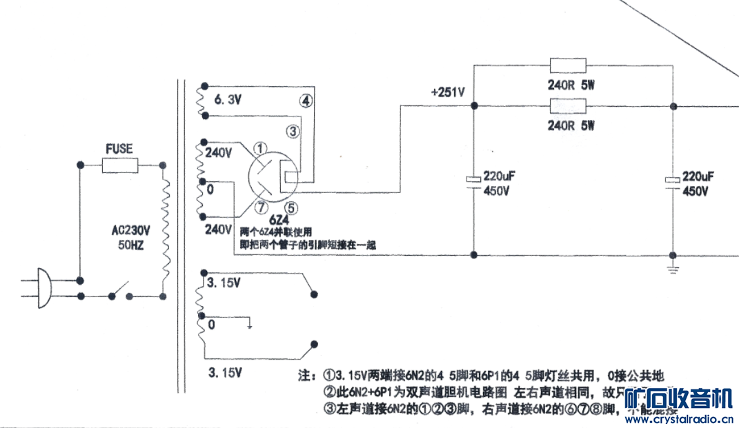

楼主: xinglong1115
关于电子管的使用寿命问题

 楼主| 发表于 2024-11-5 11:23:19 | 显示全部楼层
中山老曹 发表于 2024-11-5 06:48
量一下灯丝的电压,是不是高了很多。
还有6Z4的输出端的电容是不是大了。
整流管和功率管一样,灯丝温度 ...
灯丝空载电压测量6.9V,按照这个电路做的,后面两个220uf的滤波电容

发表于 2024-11-5 11:30:12 | 显示全部楼层
空载6.9,整机装好以后再测量一下,还是尽可能的不要高。
第一级220UF实在太大了。记得曙光的资料,第一级是8UF。
发表于 2024-11-5 11:48:24 | 显示全部楼层
第一级电容用这么大不黑才怪。

发表于 2024-11-5 12:10:33 | 显示全部楼层
老收音机最黑的就是6Z4和6P1,不过您滤波电容的确大了。开机冲击不小,不嫌麻烦就加个延时。

发表于 2024-11-5 20:46:50 | 显示全部楼层
第一级滤波电容太大了,搞不好会烧断整流管阴极,这才是缩短寿命的主要原因。
