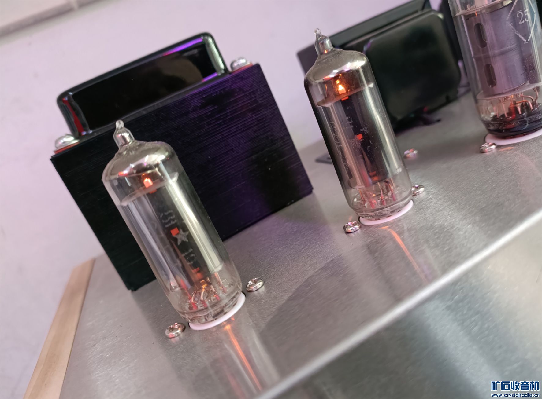

业余爱好,搞了个6n2推6p1的单端小胆机,用两个6z4整流,功率不大,声音也说得过去,管子都是用的库存全新的,放在办公的地方用,差不多每天开机10个小时,用了大概1个月,发现两个6z4都已经发黑,其他三个没发现有明显变化,有点担心,问问论坛的前辈们,电子管的寿命能用多久?网上搜索都说电子管寿命只有大概500个小时,这样说岂不是一个月多就不行了呢

发表于 2024-11-5 11:48:24 | 显示全部楼层
xinglong1115 发表于 2024-11-5 11:23
灯丝空载电压测量6.9V,按照这个电路做的,后面两个220uf的滤波电容
第一级电容用这么大不黑才怪。
回复 支持 2 反对 0

大功率、满功率使用的电子管寿命是不长的,
建议改成二极管整流,不过阳极电压会变高了。
发表于 2024-11-4 16:31:36 | 显示全部楼层
6Z4确实容易发黑,但是发黑也能继续使用。管子只要灯丝开始通电,其性能就逐渐下降,一直到性能下降到不堪使用。管子超出标称寿命500小时,倒也不至于立刻不能用,只是性能下降而已。现在的电路中的负反馈,在一定程度上可以减弱管子性能下降带来的影响,使管子得以继续使用下去,甚至可以超过1000小时。

     电子管x收音机的整流管(6Z4)一只功放管(6P1)一只,也就是单端放大器的一个声道,这两只管容易衰老,但是许多家庭都用20多年没有换管。单位的扩音设备这样的花生管一年就换,厂家质量控制体系,工艺手段,等级标准不同,同批次电子管个体体质差异,使用的要求都不同,很难说电子管的寿命,一般厂家与电子管手册都不表注寿命。

6Z4后面的电容别大了。
黑了没事,继续用。

发表于 2024-11-5 06:48:10 | 显示全部楼层
量一下灯丝的电压,是不是高了很多。
还有6Z4的输出端的电容是不是大了。
整流管和功率管一样,灯丝温度会高50度,寿命是要短一些,但也不至于几百小时。
发表于 2024-11-5 09:10:22 | 显示全部楼层
整流管只要不是在极限值使用,寿命还是很长的,效率降低一点影响不是很大,发黑不影响使用。
