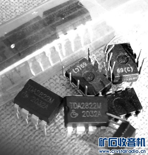

发表于 2024-11-4 12:33:38 | 显示全部楼层
呢喃的歌声 发表于 2024-11-4 12:07
这么便宜的芯片还有假的
就是这些
发表于 2024-11-4 12:42:55 | 显示全部楼层
这种2822推荐电压是3-6V  加大电压会击穿 不妨试试是不是这样...........

发表于 2024-11-4 15:24:58 来自手机 | 显示全部楼层
这种小芯片你就不要指望它音质多好功率多大。想极限使用,老老实实按照手册来。

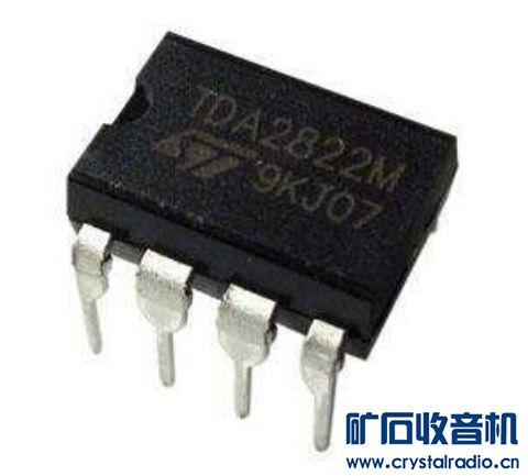

发表于 2024-11-4 20:28:46 来自手机 | 显示全部楼层
ST原装的TDA2822M工作电压2~9V都可以,但是其它牌子的不好说,若干年前本论坛就有相关的贴子说过,有些TDA2822M专门为6V、4.5V、3V供电的电器产品另行设计内部电路(可以认为是减配),这类TDA2822M的供电电压一旦超过其设定值就无法正常工作。
在供电电压一定的情况下,功放的输出功率应该与喇叭阻抗成反比,但是TDA2822M使用4Ω喇叭的输出功率却略小于使用8Ω喇叭的两倍,可以认为,TDA2822M工作在OTL双声道模式下,配4Ω喇叭激励略显不足,BTL模式下输出阻抗提高一倍,配8Ω喇叭都负荷比较重。要想获得比较好的音质以及比较高的电源效率,我的建议,OTL模式下配6Ω喇叭,BTL模式下配12Ω喇叭。

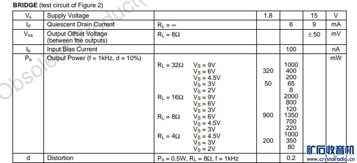

表:双声道模式下TDA2822M输出功率
从表格中可以看出,OTL双声道模式,同样6V供电,喇叭阻抗32Ω、16Ω、8Ω、4Ω,最大输出功率分别是120、220、380、650,喇叭阻抗每降低一半,输出功率提升都略小于一倍,但非常接近提升一倍。
表:BTL桥接模式TDA2822M输出功率
从表格中可以看出,BTL模式下,同样3V供电,喇叭阻抗32Ω、16Ω、8Ω、4Ω,最大输出功率分别是65、120、220、350,喇叭阻抗从32~8,输出功率同样与喇叭阻抗成反比,但是从8Ω降低到4Ω,输出功率只提高了60%。显然,BTL模式下TDA2822M与4Ω喇叭并不匹配

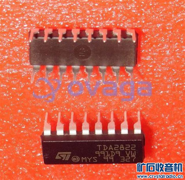

发表于 2024-11-4 21:07:03 | 显示全部楼层
呢喃的歌声 发表于 2024-11-4 10:21
2882M 带M 的可以用到12V ,普通的应该达不到
之前买过很多版本的   自己洞洞板做过,最后感觉都一般
TDA2822与TDA2822M最主要的差别是封装,一个DIP16一个DIP8。不论什么品牌,凡是DIP8封装的都可以算是带M的,包括CD2822、KA2209、JRC2073D……
