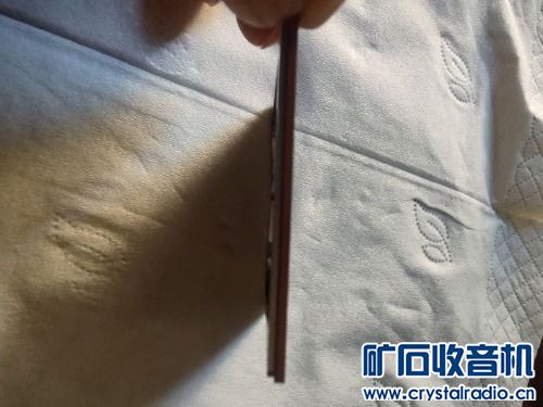

有没有金属框都一样,再给你展示哈DDR,变形了吗?

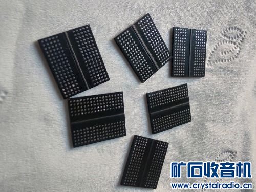

不会,关键是手法,在没有加热预热台的情况下,单用风枪,没得500度你吹不下来,我这显卡apu就是单用风抢500度吹下来的,你看变形没?

这个有金属框吧
撬变形过DDR1
