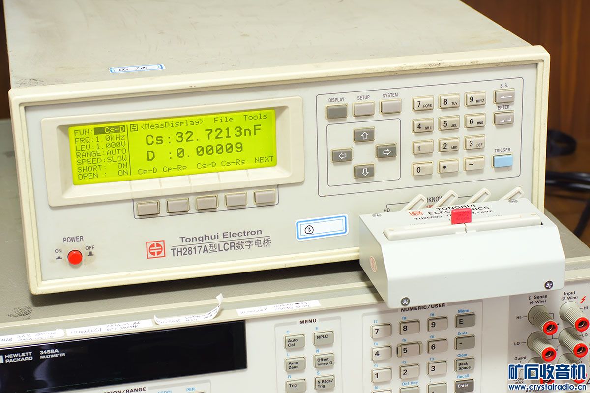

发表于 2024-10-31 12:05:53 | 显示全部楼层
washu 发表于 2024-10-31 12:01
红歪马有 MKS、MKP 等不同系列,其中 MKP 又有 MKP4、MKP10 等
要不要切到100kHz测下。
发表于 2024-10-31 12:01:14 | 显示全部楼层
如上图,MKP4 电容 Q 值可达 10 万以上,但 MKP10 又更好,有大佬(用安捷伦 4980)测试过,Q 值可达 20 万以上 电磁炉电容 Q 值要非常高才行。
也就是说,不是随便一个歪马都能代替电磁炉电容,要看系列和型号,MKS 就不行。
发表于 2024-10-31 12:25:07 | 显示全部楼层
Jambalaya 发表于 2024-10-31 12:05
要不要切到100kHz测下。
当然要!
