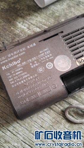

 楼主| 发表于 2024-10-30 21:20:34 来自手机 | 显示全部楼层
乙猪 发表于 2024-10-30 16:35
我看到kt0936、si48xx是3.6v的,用18650锂电,屁事都没有。
两个原因需要保障电压稳定1.功耗,超压浪费宝贵的电池的电,不管是充电电池还是干电池2.IC的参数问题,既然厂家要求不高于3.3V,肯定有原因的,所以没有必要超出规定值

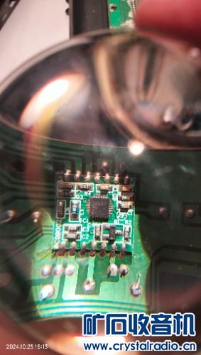

发表于 2024-10-30 21:55:36 | 显示全部楼层
18955851238 发表于 2024-10-30 13:05
您说的极是,老式收音机电压适应好一点,DSP的收音机,可就不是这样啦!3.3V是极限电压!
是你理解错了!前级芯片3.3V的话,你3V电池如何工作?那前级基本都带稳压的,你用一节锂电不会有问题了。

发表于 2024-10-31 07:07:53 | 显示全部楼层
18955851238 发表于 2024-10-30 13:33
LT1933是开关状态,不适合这个场景
现在的LDO几乎都是同步整流开关式稳压器吧?
 楼主| 发表于 2024-10-31 07:11:10 来自手机 | 显示全部楼层
乙猪 发表于 2024-10-31 01:41
什么收音机的功放电压这么低?常用的烂大街的2822、8002都没啥事啊。
白色的芯片是C9611,凯隆用的是dsp6935,都是两节电池供电,用降压芯片改一节锂电池供电不香吗?

发表于 2024-10-31 09:45:11 | 显示全部楼层
不用改,我都是一节3.2V锂电池加一节占位筒。
但有时也会误放3.7V锂电池进去。
发表于 2024-10-31 09:47:27 | 显示全部楼层
