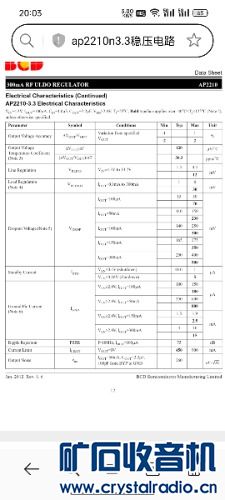

用单节三元锂电池(3.7V)降压到3V的芯片有没有?线性的收音机用,不能产生干扰,电流0.1A到0.3A都行,看到有一款AP2210N3.0的,压差达到1V,不合适,特意请教各位坛友

发表于 2024-10-30 11:52:11 | 显示全部楼层
德州仪器TPS7A2030,这是专门给低噪声无线电路供电的低压差稳压器。低价小体积LDO应该无出其右者
国内公司的SGM2033-3.0,噪声比较低。但是不如TPS7A20
AP2120N-3.0勉强赶上德州那款。优点是3个脚的SOT23封装,支持手刻电路板/烙铁焊接
其实AP2120-3.0压差很低的,估计楼主看成1.2V输出版本的压差。
东芝TCR2EN30,跟AP2120差不多(PSRR稍好)。优点是封装很小
千万别听楼上的拿二极管降压,完全不稳压性能一塌糊涂

 楼主| 发表于 2024-10-30 12:09:37 来自手机 | 显示全部楼层
国内公司 ...
输入电压比稳压后的最低值高1V

发表于 2024-10-30 13:15:40 | 显示全部楼层
18955851238 发表于 2024-10-30 13:05
您说的极是,老式收音机电压适应好一点,DSP的收音机,可就不是这样啦!3.3V是极限电压!
TPS7A2030,AP2120-3.0,SGM2033-3.0这三种肯定没问题的。现代的新型稳压器压降都在三五百毫伏。
应该你解读AP2120手册的方式不正确。

发表于 2024-10-30 16:46:38 | 显示全部楼层
18955851238 发表于 2024-10-30 12:09
输入电压比稳压后的最低值高1V
看Vdrop一檔。
