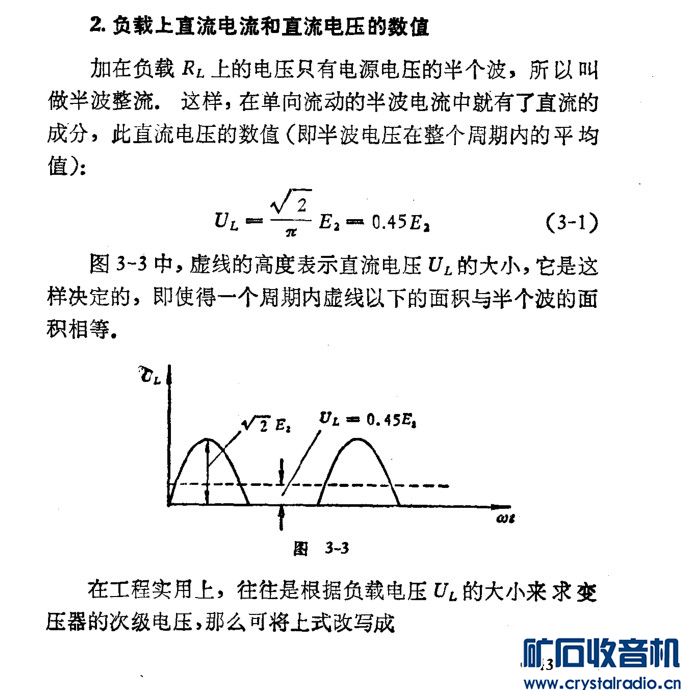

这张图对吗  大家看看数据  这张图对吗?

发表于 2024-10-30 09:35:26 | 显示全部楼层
纹波电压就是指波动的电压
可以是锯齿波、正弦半波等各种波

 楼主| 发表于 2024-10-30 10:28:57 | 显示全部楼层
JuncoJet 发表于 2024-10-30 09:35
纹波电压就是指波动的电压
可以是锯齿波、正弦半波等各种波
看看图  它是大于一的数乘以电压  波纹电压应该如水纹一样  水纹和水深不在一个级别吧

发表于 2024-10-30 11:20:27 | 显示全部楼层
不要怀疑表格它是正确的。整流后的脉动直流电压就是纹波电压(han含有交流成分的直流电压)由于交流电有峰值电压波纹电压会大于原来电压。
发表于 2024-10-30 11:36:18 | 显示全部楼层
这里的E2就是变压器次级的交流电压。
 楼主| 发表于 2024-10-30 11:52:09 | 显示全部楼层

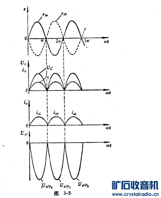

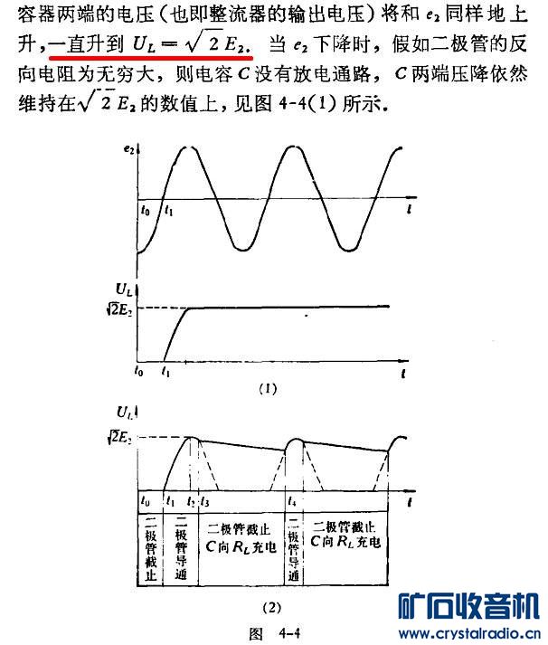

发表于 2024-10-30 11:52:46 | 显示全部楼层
全波整流与滤波。
 楼主| 发表于 2024-10-30 12:00:17 | 显示全部楼层
于海旺 发表于 2024-10-30 11:36
这里的E2就是变压器次级的交流电压。
谢谢于板的讲解 这样就通了 明白了  我是把哪了电压理解成交流时的峰值最大电压了  怎么会整流后而且是半波整流后电压到高了  再则  电容充电的峰值是根号二电压  但是半波整流应该小于全波整流  也就是全波整流整流出来的电压应该是最大的才最。
