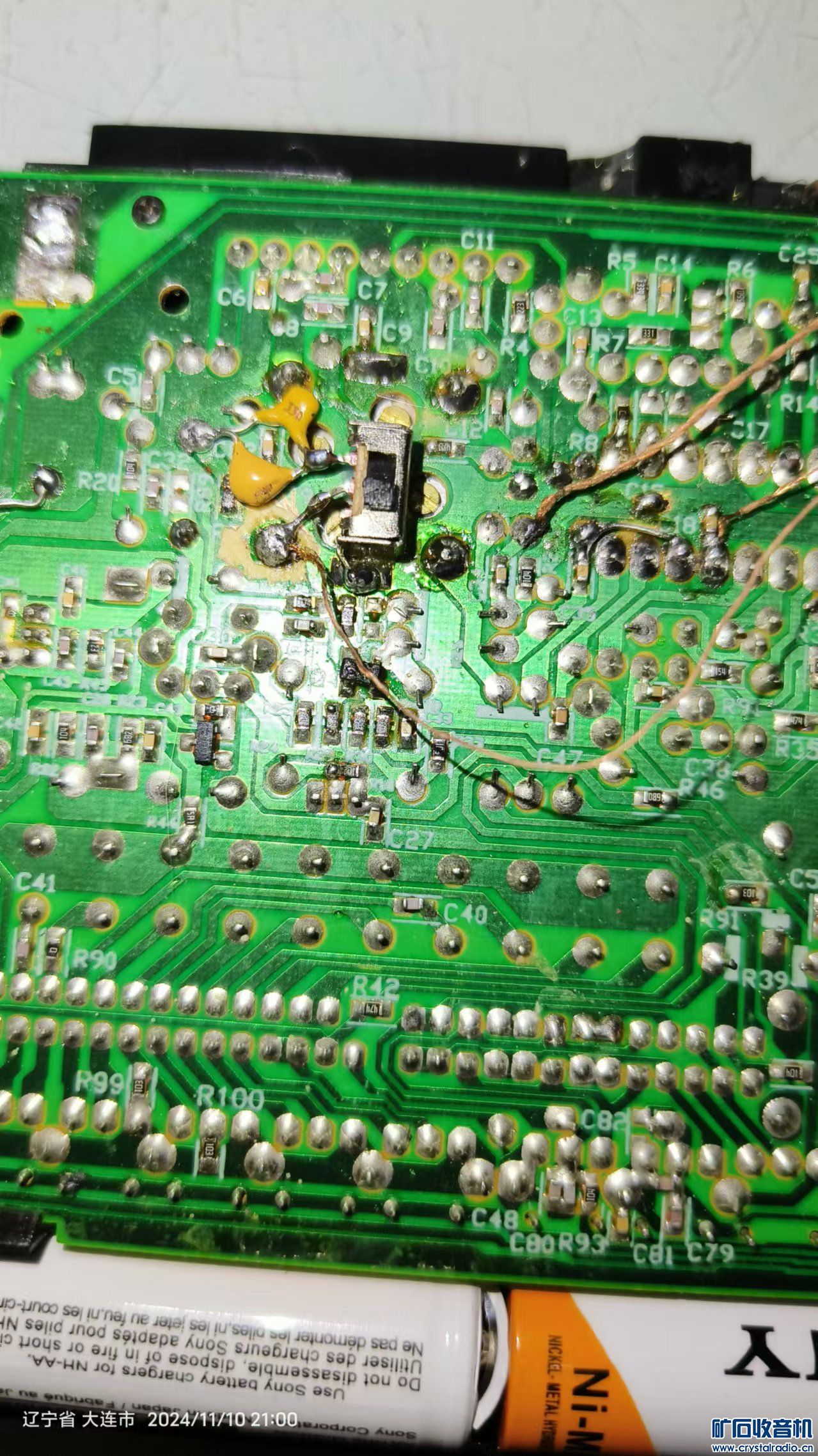

 楼主| 发表于 2024-11-4 13:02:47 | 显示全部楼层
C29 加开关失败,估计引线有分布电容 ,一样影响灵敏度,电容拆了可以,加引线开关控制就不行了。
发表于 2024-11-4 13:50:46 来自手机 | 显示全部楼层
仅仅四个刀切换,很难断离干净!Sony 有几个型号,只要拉杆天线没收好,中波就接受不良,都是噪声。
 楼主| 发表于 2024-11-5 09:05:45 | 显示全部楼层
我试了2刀串接,能好点。可实际上 不接开关,单接一根线,另一端空着不接都有影响    而且我发现9710中波也是这种电路 ,9710  高段就没有这个毛病

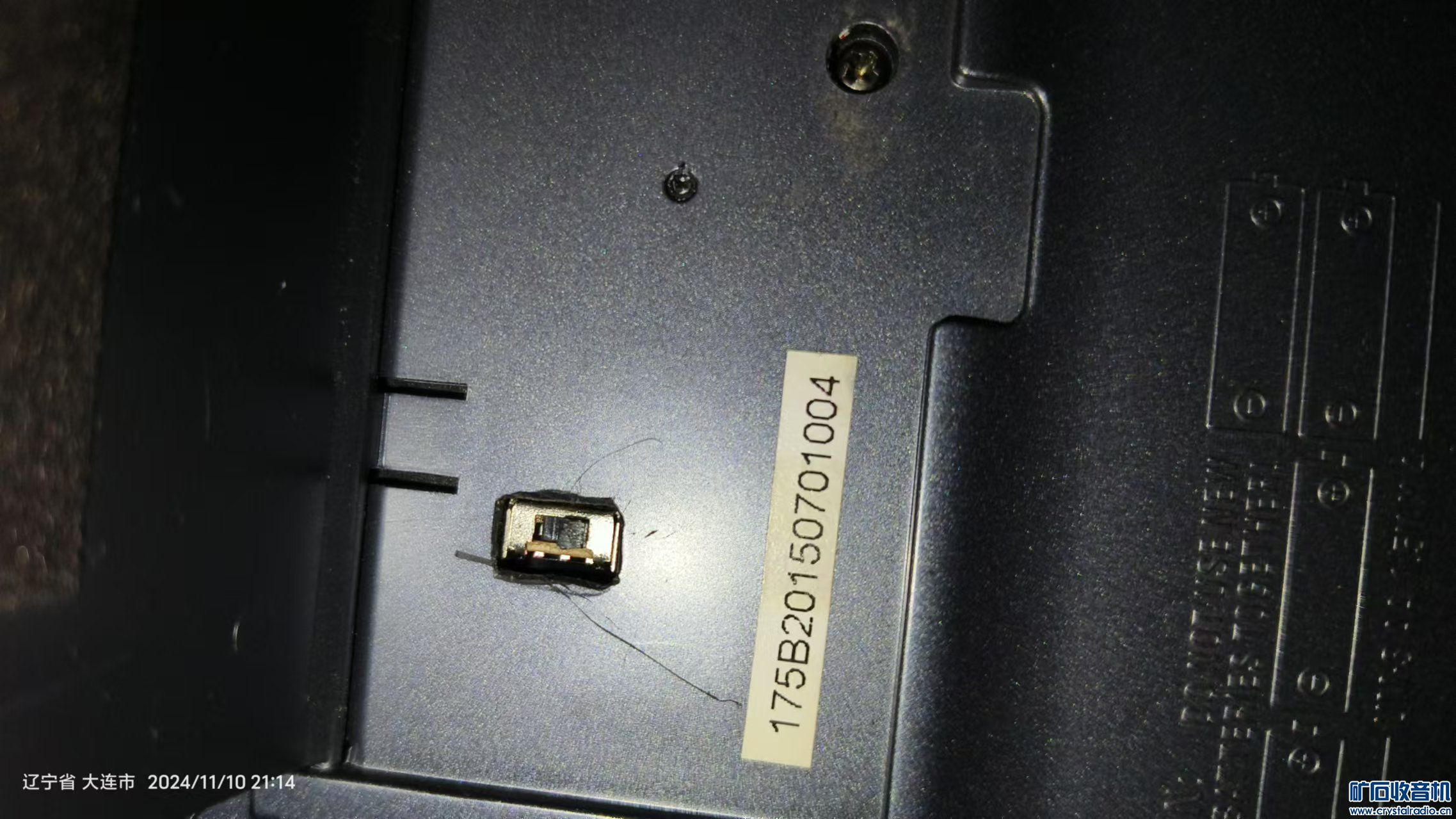

 楼主| 发表于 2024-11-10 21:46:44 | 显示全部楼层
lrain 发表于 2024-10-31 12:04
9700就没有这样设计,短波接收也还不错,就是波段覆盖小了点,这种用晶振做第一变频的覆盖本来也不大。
最终还是给C29加了开关,而且是加在板后面 ,一开始在波段开关的位置加了一个微动开关。发现引线太长了不行,一样影响谐振。  没办法加在板子后面,最大限度缩短引线。给后壳开了个孔,正好后支架能盖上。就是个折腾。 51a55bff1476a1dc2060d68c139fd7b.jpg 8e369d32841d5fcd6dfd93a09219038.jpg 0a7228acde1e6150bea5a6bca25f93f.jpg
发表于 2024-11-11 01:27:07 | 显示全部楼层
 楼主| 发表于 2024-11-11 09:21:24 | 显示全部楼层
lrain 发表于 2024-11-11 01:27
哇靠,这样破坏性很大,我相信有更好的办法,刚又搞了几台9700DX,准备针对这个问题进行改进。
初步想法是 ...
我两台这个机器 ,这台试验品了,我也想过加2个二极管。没有合适的,就没去试
发表于 2024-11-11 10:10:22 | 显示全部楼层
 楼主| 发表于 2024-11-12 08:37:59 | 显示全部楼层
lrain 发表于 2024-11-11 10:10
特别是R21与C29没有隔离,相当于在中波天线并了一个电阻,降低了Q值,频率越高影响越大,具体效果要等我 ...
有结果了,记得回复我一下
