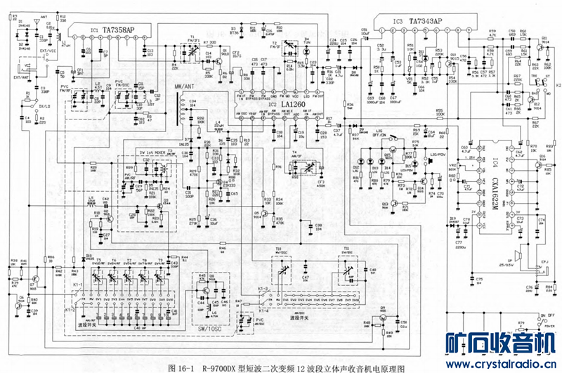

如题   德生的9700DX 中波1200以上灵敏度断崖式下降,就连噪音都低了很多。按下面的图加过场管,效果不明显,反而音质有阻塞感了。而且我还发现这机器  高低端磁棒线圈的位置有点差距,低端线圈要靠近中间一点,高端要靠边上一点。即便是按高端最好的状态调整,它的高端灵敏度还是很低。请大家给分析一下,它这电路是哪里设计的问题。我这个是4芯片的,具说所有的版本中波都有这个问题。 093232x1q6asbaswb67i6b.jpg 捕获.PNG 捕获1.PNG

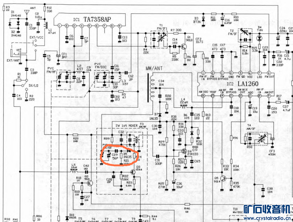

 楼主| 发表于 2024-10-30 21:19:54 | 显示全部楼层
tltszl 发表于 2024-10-30 13:41
电台位置都对的话,就说明覆盖是对的,所差在三点统调,高端只能动并在天线连上的小微调电容,低端则只能动 ...
刚刚研究了一下,就是中短波共用可变电容的问题,它没有通过波段开关切换。通过实验,拆掉C29后,再统调一下效果立杆见影。高中低端特别均衡。高端调谐指示灯也能点亮了。试过给c29换小,也不行。现在就是想个办法在中波的时候断开C29 。短波的时候再接通。  波段开关没有空的位置。手里有微型信号继电器,可是中短波没有电压切换。  实在不行只能在波段开关旁边加个微动开关了。不知道还有什么其它高见? 捕获3.PNG

发表于 2024-10-30 13:41:53 | 显示全部楼层
电台位置都对的话,就说明覆盖是对的,所差在三点统调,高端只能动并在天线连上的小微调电容,低端则只能动磁棒的位置,要反复几次才能调好。
发表于 2024-10-30 20:54:37 | 显示全部楼层
德生9700dx舍不得用两套可变电容,把一连am可变复用,同时用作中波调谐和短波调谐,顾头不顾腚,必然是无法调整好的
 楼主| 发表于 2024-10-30 21:20:26 | 显示全部楼层
realpower 发表于 2024-10-30 20:54
德生9700dx舍不得用两套可变电容,把一连am可变复用,同时用作中波调谐和短波调谐,顾头不顾腚,必然是无法 ...

发表于 2024-10-30 22:22:08 | 显示全部楼层
这样的话,你拆掉不用就行了,短波也没必要加了,因为短波本来就是一点统调,统调时调天线线圈就行了,加上短波是低Q值的设计,失调曲线并不像中波那样明显。
