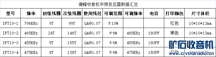

对了,有些中周底下有个小圆柱体,那个是电容吗?红包的,横躺着。
发表于 2024-10-26 18:30:57 | 显示全部楼层
中周底下有电容,这通常是中频变压器(中周)的一部分。
中频变压器是一种由电感和电容组成的并联谐振电路,用于中频放大电路或振荡电路。在中频变压器中,电容是固定不变的,通过调节磁芯来改变电感,从而调整其谐振频率。这种调谐方式使得中频变压器能够在一定范围内微调谐振频率,以适应不同的电路需求。
需要注意的是,不同类型的中频变压器(如单调谐式和双调谐式)以及不同结构的中频变压器(如有的带有内部电容,有的则不包含),其具体构造和工作原理可能会有所不同。因此,在实际应用中,需要根据具体的电路设计和需求选择合适的中频变压器。

那这样的话用表测电感是不是就不准了?你们的中周都是从哪里买的?

 楼主| 发表于 2024-10-29 20:43:45 | 显示全部楼层
他这个标的电容是指的是他自己内置的还是需要你去配的电容。
发表于 2024-10-29 20:55:23 | 显示全部楼层
12楼矿友所示的中周估计是配好电容的,要自己配电容的中周底部是空的,没有那种圆柱状电容。
给你一个二波段的收音机电路图,如只要短波的话那就去掉 B1、B3中波天线和中波震荡线圈,波段开关也可以不用,把相关的线直接连接。PDF图是修改后的。
