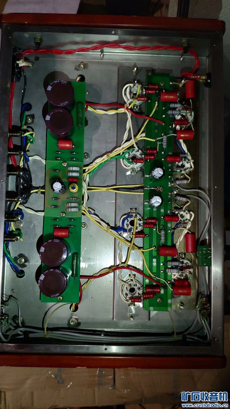

 楼主| 发表于 2024-10-26 10:12:22 | 显示全部楼层
电路布局图片

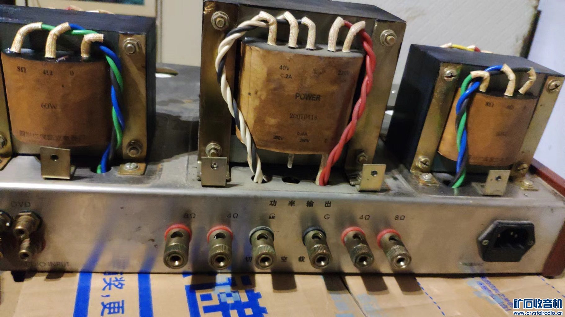

最后一图,看不出厂制机的特色^_^
业余电子爱好者装的机子吧
