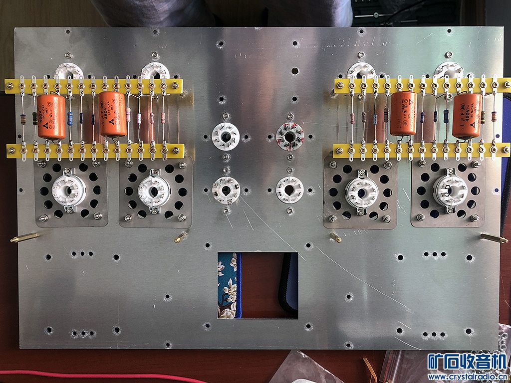

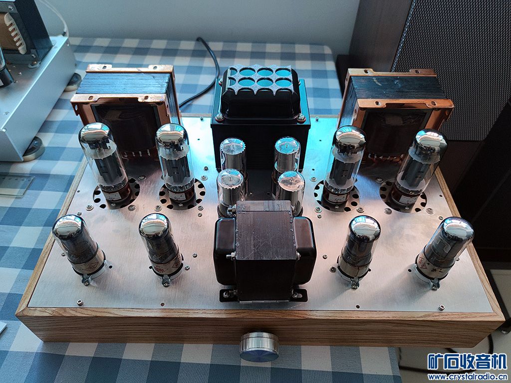

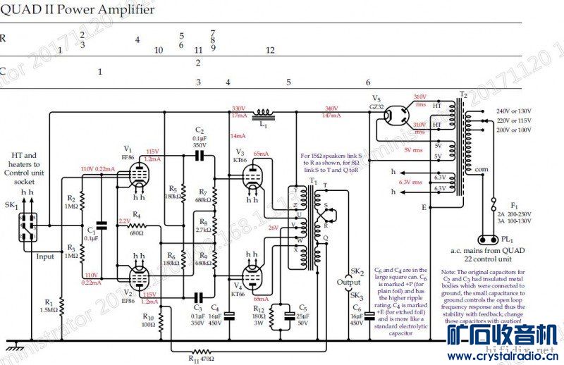

      第一次尝试推挽机,参看了不少电路,最终选定国都2线路。因其结构简单,元器件较少,便于制作,但是输出变压器成了控制性工程,很难抉择。最终购买了LG的成品牛,参数仿照QUAD II绕制,抱着尝试的心态买回一探究竟。原电路使用4颗EF86前级管推KT66。考虑管子成本和操作技能熟练性,先用6*8C+EL34B当炮灰管,点亮后慢慢调试再换管子。机箱和顶板自己CAD提供广东商户找图订制,电源牛也是提供参数山东潍坊订制。经过漫长无奈的半个月备料,苦战三天顺利开声,在此发帖纪念,有经验的朋友一起交流。
    目前顺利开声,推JBL4312力度十足,特别高频部分比以前的FD422单端和300B单端强太多啦。
机箱容积较大,使用搭棚架空安装阻容元件。
搭棚架支撑少得可怜的几个阻容件,十分清瘦。
机箱开孔留足整流管、稳压管位置,功率管也考虑可以安装FD422等大管子,假若本线路失败,立即转为FD422推挽。

发表于 2024-10-24 16:28:10 | 显示全部楼层
多了俩整流管,有什么好处?
发表于 2024-10-24 16:39:54 | 显示全部楼层
制作不错,这推挽电路比一般的元件要少点,有机会也弄台玩玩
 楼主| 发表于 2024-10-24 16:49:27 | 显示全部楼层
yjgzhjin2008 发表于 2024-10-24 16:28
多了俩整流管,有什么好处?
原计划用两胆整流,两WY4P做功率管帘栅极稳压,但是目前电源和功率管的决定了用石整流,所以也就没有用上稳压管啦,空插着的
输出牛是关键,阴极负反馈绕组是本线路的特点,也有用0-4-8-16次级的输出牛来做的。

这种松下油浸耦合电容,高频很暗的啊。
发表于 2024-10-24 18:35:47 | 显示全部楼层
搭棚漂亮,牛是关键;
电阻的功率够不?
体积较小。

发表于 2024-10-24 19:44:26 | 显示全部楼层
那两颗灰色681欧电阻,最好用普通金属膜电阻换掉。这样的电阻鬼子一般都用在供电回路中,过流了容易坏。

 楼主| 发表于 2024-10-25 09:15:31 | 显示全部楼层
感谢提点,还有好多元件都要更换的
