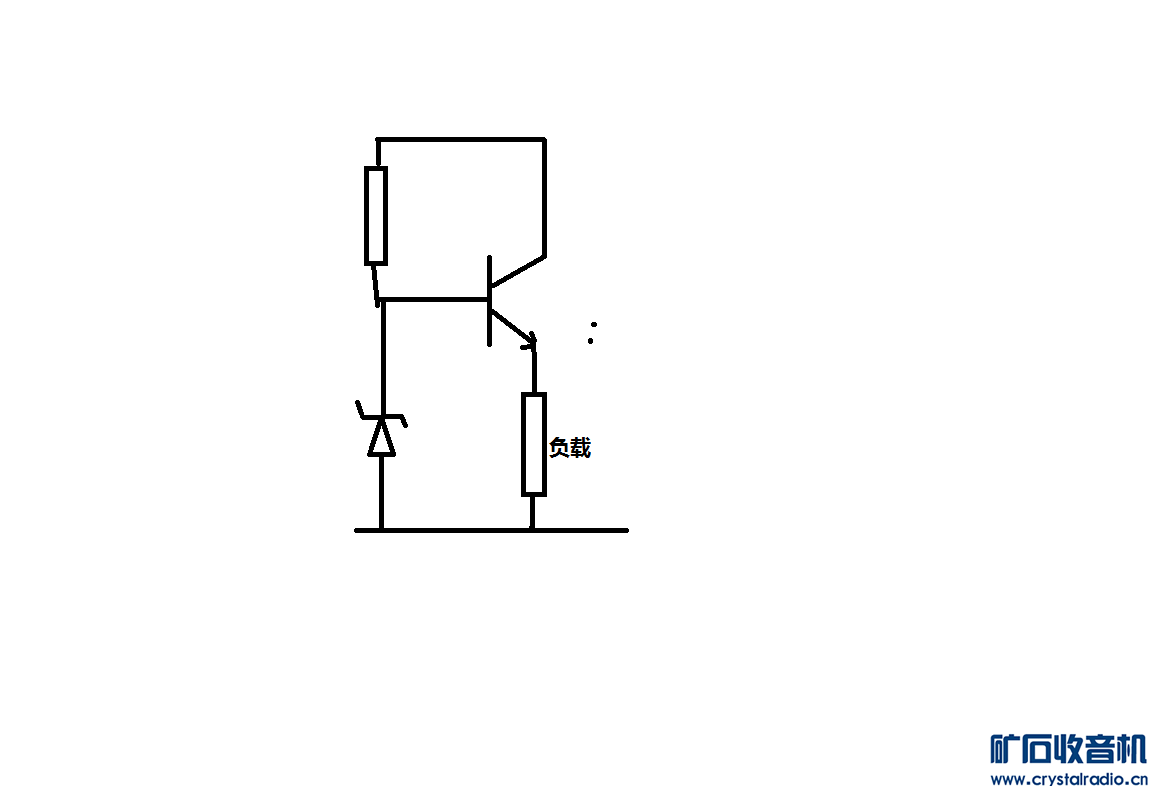

楼主: 星月湾
请问这两个稳压有什么不一样,
 楼主| 发表于 2024-10-16 22:02:25 | 显示全部楼层
可能等效电路都是这样。
发表于 2024-10-16 23:08:58 | 显示全部楼层
如果下图输入电压波动大,比方低的时候到9V,为了兼顾低压时还能保持输出电压稳定,偏流电阻就不能选太低,

星月湾 发表于 2024-10-16 19:32
如果这样,150欧姆的那个接法,三极管接近饱和了?
不一定会饱和,可能这稳压输出电流要求大、那稳压管的稳定电流也要求大,那基极的输入电流必须要大些。

星月湾 发表于 2024-10-16 21:40
谢谢以上各位,明白很多了。
电路不会饱和,因为输入电压都较高,稳压管电压较低的原因。。不存在集电结正 ...
“电阻较小的,看作是“电源内阻”较小”,主要是稳压二极管耗散功率多大,也就是稳压二极管最大工作电流确定,这个电阻=输入电压/二极管工作电流,输入电压越高这个电阻越大,防止过流烧掉二极管

消磨时间 发表于 2024-10-17 20:02
“电阻较小的,看作是“电源内阻”较小”,主要是稳压二极管耗散功率多大,也就是稳压二极管最大工作电流 ...
“这个电阻=输入电压/二极管工作电流,”这个应该对的
发表于 2024-10-18 11:31:36 | 显示全部楼层
这个电阻不知道教科书中的名字叫啥,这里暂且叫稳压二极管限流电阻吧,它的作用是建立稳压管的静态工作点,目的是让二极管工作在动态内阻最小,稳压效果最好的状态。在19楼我回复“这个电阻=输入电压/二极管工作电流”,这里特别更正一下,应该是“这个电阻=(输入电压—稳压V)/二极管工作电流”。总之,输入电压越高,二极管耗散功率越小,这个限流电阻越大
稳压二极管参数,除了稳压值之外。还有其他参数。功率参数也很重要。有0.5W的。有1W的。它们的最佳工作电流范围也不同。
上图,流过稳压管的最大电流2mA,稳压值是5.6V        整个稳压电路输出5V,最大输出电流可能只有几十毫安。用小功率三极管
下图,流过稳压管的最大电流33mA,稳压值是7.6V。   整个稳压电路输出7V,最大输出电流可能有几百毫安。要用中功率三极管
1W的稳压管,4733,------5.1V,最大电流49mA
MM1Z5V1  0.5W ---------5.1V ,最大电流只有5mA
BZT52B4V7S  0.2W -------4.7V ,最大电流只有5mA

美人鱼999 发表于 2024-10-18 13:49
稳压二极管参数,除了稳压值之外。还有其他参数。功率参数也很重要。有0.5W的。有1W的。它们的最佳工作 ...
“上图,流过稳压管的最大电流2mA,稳压值是5.6V
下图,流过稳压管的最大电流33mA,稳压值是7.6V。”
这是怎么计算出来的?
发表于 2024-10-18 14:15:12 | 显示全部楼层
(15v-5.6v)/4.7K=2mA.
电流较小,用于输出功率较小的电路。
每一个稳压管有最佳电流范围的,不能太大,也不能太小,用到极限参数会影响电路性能的。
电路一样,但是偏置电阻数值相差30倍?
电路形式一样,但参数完全不一样呀。所以,用的元器件都不同。
输入15V,输出5V,电流:几十毫安(估计的)
输入12.6V,输出7v,电流:几百毫安(估计)
稳压管的主要参数是稳压值,但还有很多次要参数,设计电路时不能忽略。
⑴稳定电压
⑵电压温度系数
⑶动态电阻
⑷稳定电流 ,最大、最小稳定电流
⑸最大允许功耗
