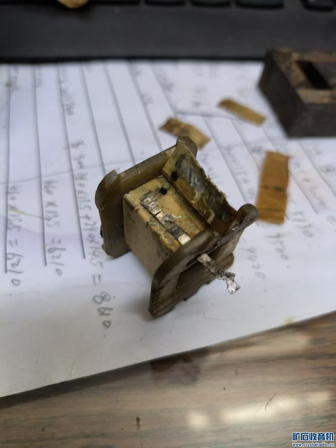

今天拆解了初级线圈,经测量线径初级0.1。次级0.51、84圈,符合红灯711收音机.
出次级线
出次级线
烧断点
烧断点
