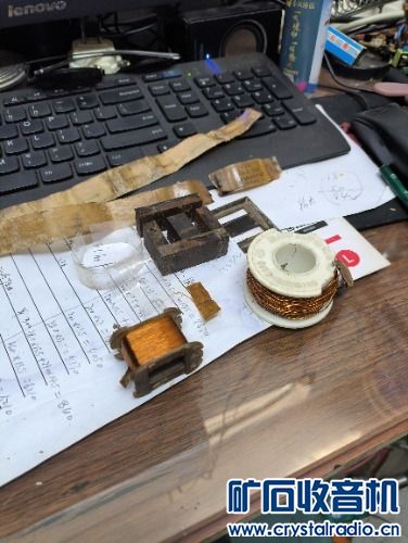

为了学习咸鱼购得(坏的)二七厂小牛一头,已宰杀!请各位老师鉴定。
水煮大法解开外套和铁芯
去掉次级85匝直接暴漏初级
疑惑!怎么不是那种几加几的绕法呢?

这种收音机牛还给你几+几?这玩意儿的标准就是能响就行,哪怕L601那个输出牛那么大铁芯,已经是收音机输出牛里最大的了,也不过2+1罢了,何况这种小牛。所以某鱼那些二十七厂的收音机牛卖的那么贵,都是智商税

收音机,电子管录音机的频响都不高,一级收音机频响80~4000Hz常用的三级收音机频响150~3500Hz,常用的L601录音机频响80~8000Hz,高频即便到10000Hz也没有必要用几加几的绕法,画蛇添足增加成本。你这个输出变压器是2W的可能是录音机用的。

老收音机的输出变都是采用电源变压器的绕法,说句老实话,效果还不如宝上的某海的输出变压器,别人起码是三夹二,不见咸鱼上的上无二七输出多少银子一个,就是个笑话,电感小(几H),还不夹

所以同意支持二楼的说法!27牛是被神话了。

其实上无27厂的变压器,怀旧的价值更大。还有上年纪的人认为老货用料更好,其实材料学一直都是在向前进步的。

想入坑交点学费极正常,否则哪来经验可谈?不过话说回来,初次绝缘肯定一流,装上去也肯定能响的。

往往最简单的,就是最好的。现在人,相信手中的仪器和自己丰富的想象力,认为几夹几的效果好^_^

这个铁芯做电感和电源牛还行,输出牛没戏。

牛太小,没做秀。

我计划重新绕制,也来个3+2!不知道效果怎样。

肯定会好些。
