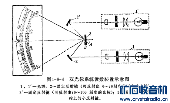

没错,受限于游丝或张丝的实际扭矩,扭矩越小偏转角度就可以做的越大,但同样结构也越脆弱,所以实际上还是和普通表差不多的偏转角度,甚至比普通表更小(为了线性)。最大的好处还是可以扩展刻度,同样90度偏转,有针的就只能把所有刻度画在90度范围,受限于表头宽度,就会很拥挤,如果是光针,每隔45度安排一个光针,就可以把90度分开到两条刻度,在表盘宽度不变的前提下,等于90度对应的弧长变成了原来的两倍,等于变相的把指针半径提高到了2倍,这样刻度就更稀疏分辨率更高了

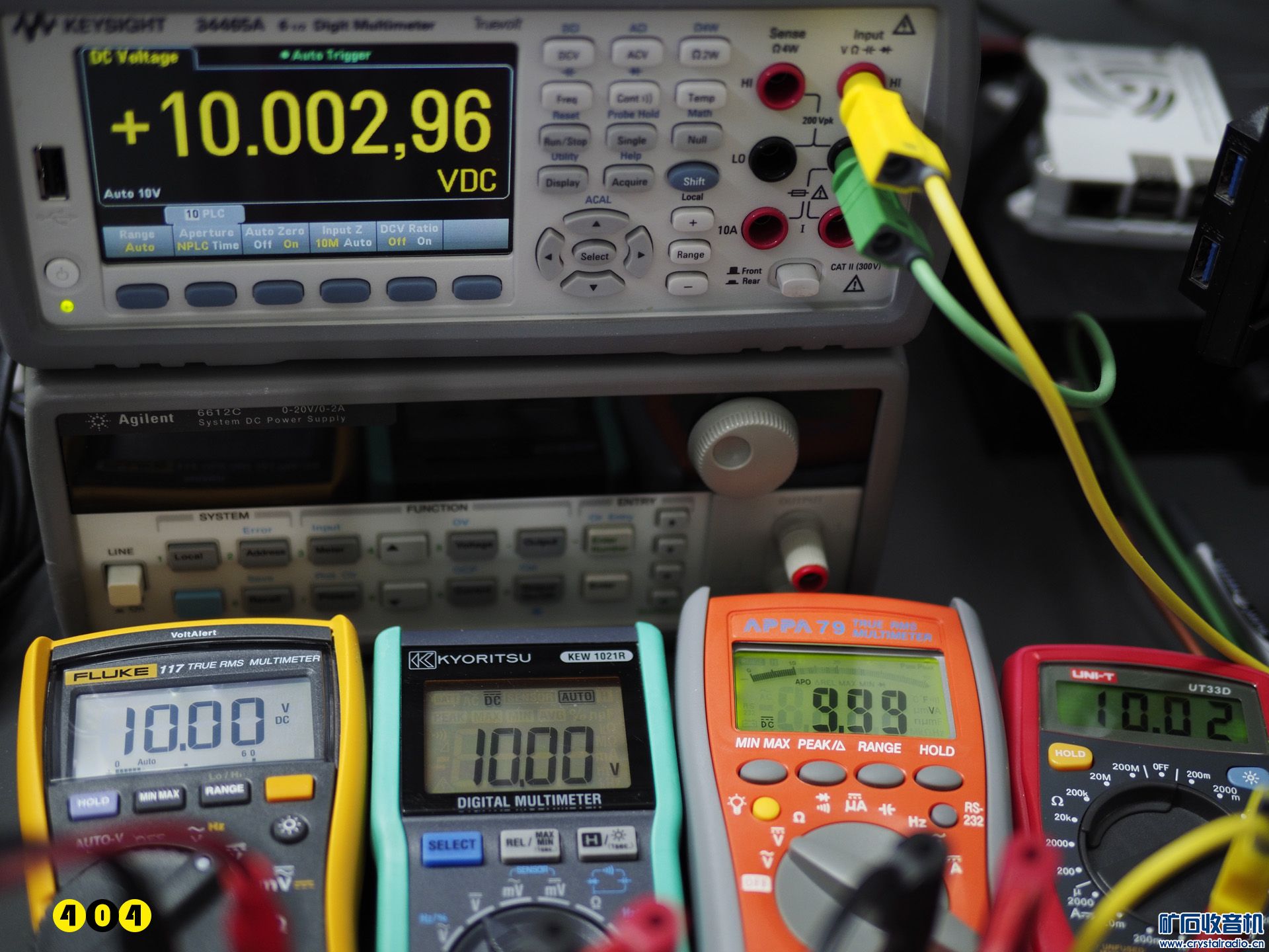

15B  这么差劲吗?虽然三位半的指标不好看,但是实际上很少有差那么多的,尤其是直流电压档。

前几天刚拆了一块这个表,里面可旋转的范围不是想象中的那样,很小,通过几个反射棱镜,就大了。
不清楚,可能刚好手头的15B有误差了,说实话,就那点误差99%场景都没问题

找到一张双光点光路结构图,这个原理看着就比较清晰了,一个光源负责一定角度,另一角度由另一个光源负责
大湿啊 15b 和你的 117,真的可谓是泥和云啊
没用过 15B/17B,没想到福禄克这么过分!
俺手里还有只 83V 也是三位半,体积太大不便于参加合影,估计精度也不会差。
另外有只新收的福禄克三位半还在邮寄途中,型号你肯定猜不到!

也不能一言概之,我这个15B买来差不多有10年了,估计时间久了有些误差感觉也合理,就像国产表,如果有误差,大家肯定觉得就合理正常

俺图中最右侧那只优利德小表是 2013 年买的,当时搞活动 11 块钱人民币包邮到家,也没差你那只 15B 那么多啊!反正俺觉得福禄克生产 15B/17B 这种东西出来,挺让人失望的。
