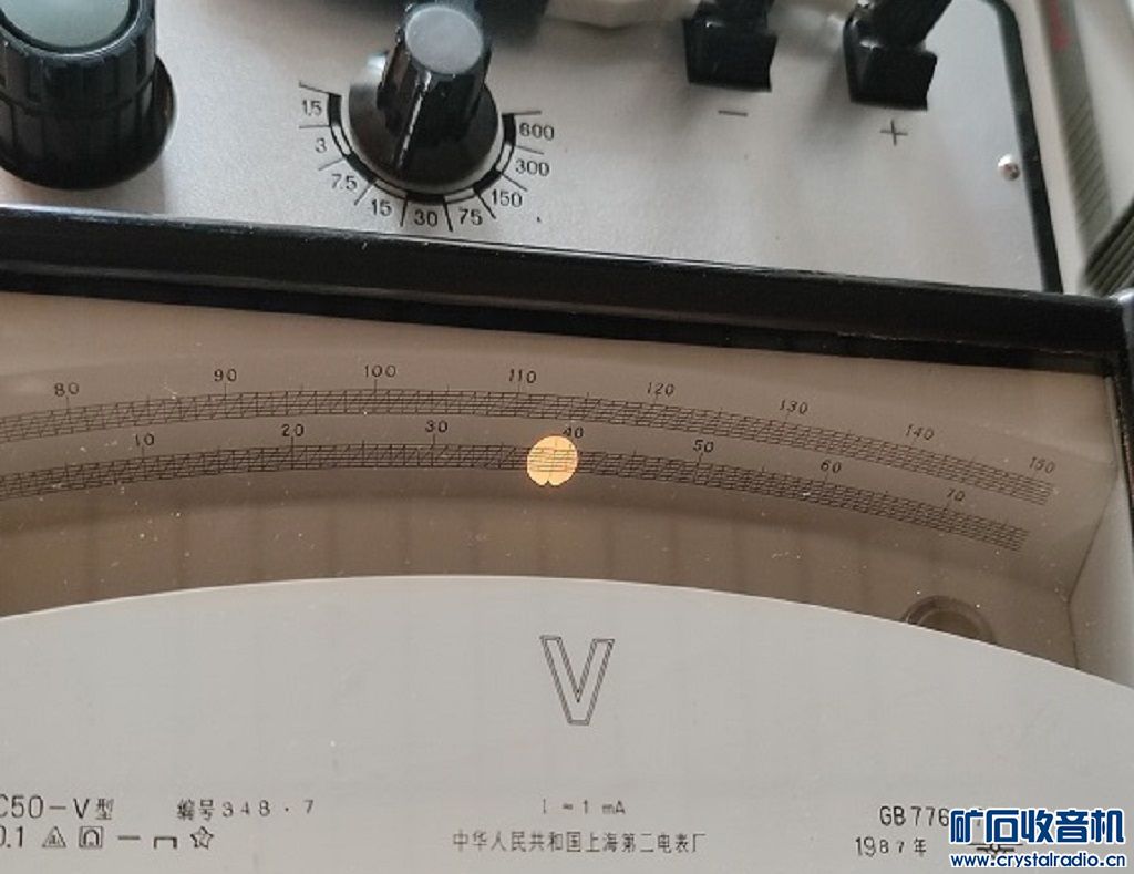

工作时,底部漂亮的光斑

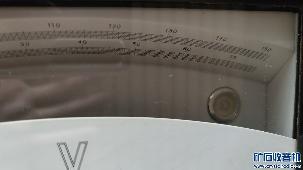

调零旋扭
归零了

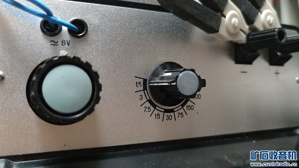

电压挡位

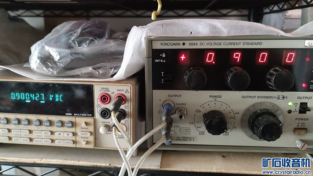

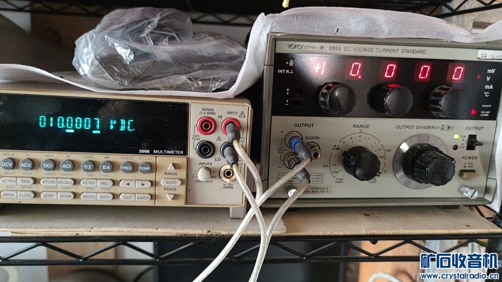

测试了几个点,基本"刀刀"压线,这么多年了,还有这个准度,不容易!(当然基准表也很多年了就是)

话说那个调光的旋钮有两层,一层调亮度,另一层还没搞清是干嘛的,当时在家也没太多时间捣鼓,匆匆一瞥

基本原理就是这样的
除了减小视差的影响,更重要的是,机械指针动圈只能在表盘范围转动(受表盘边框限制),光指针动圈转动范围可以超过表盘范围,这样就可以把表盘刻度的弧半径做大、弧度做小,达到刻度扩展的目的。你看这个表头它有两条刻度,上面一条是接续下面一条的,它在同一动圈上有两个光指针,呈一定角度分布,当下面刻度的光指针指超过70刻度时,第二个光指针开始在上面的刻度出现,相当于把表盘刻度扩展到2倍了。
因为没有表针的阻挡,理论上这玩意儿可以把动圈做成360度甚至转几圈儿都行,然后搞个七八条刻度,分辨率爆炸,但实际上游丝或吊丝的扭矩有个合适的范围,太大太小都不好,所以转动角度也有个合适的范围,只会取线性最好的一个范围

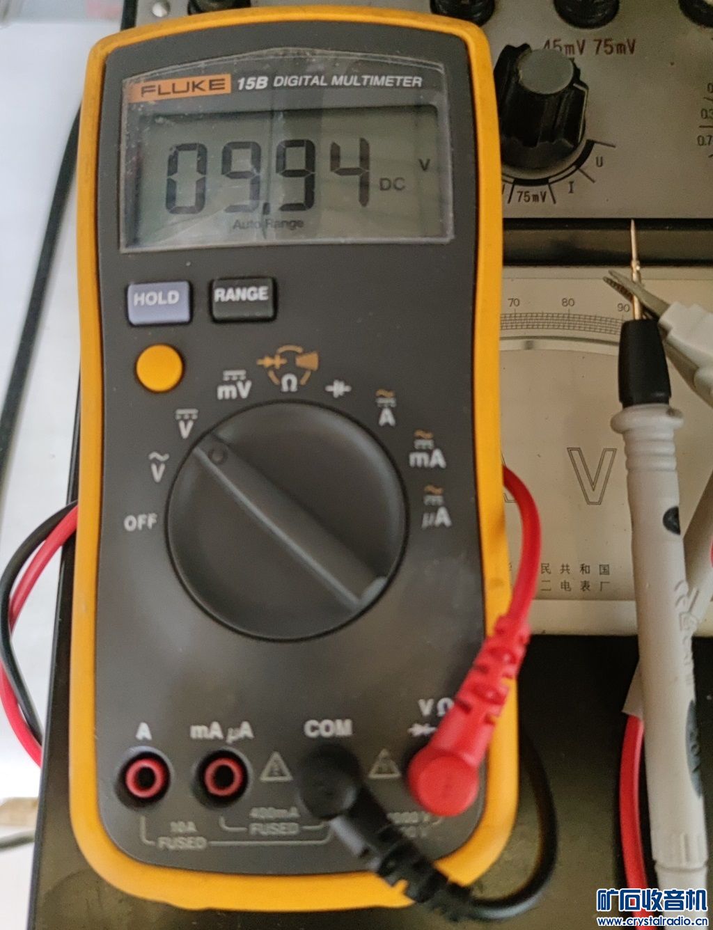

这以前的高档货用料应该不菲(腊封还在,没有拆开一探究竟),0.1精度依然吊打一众3位半数字表
看看FLUKE15B指标
实测了一下,确实不怎么准
