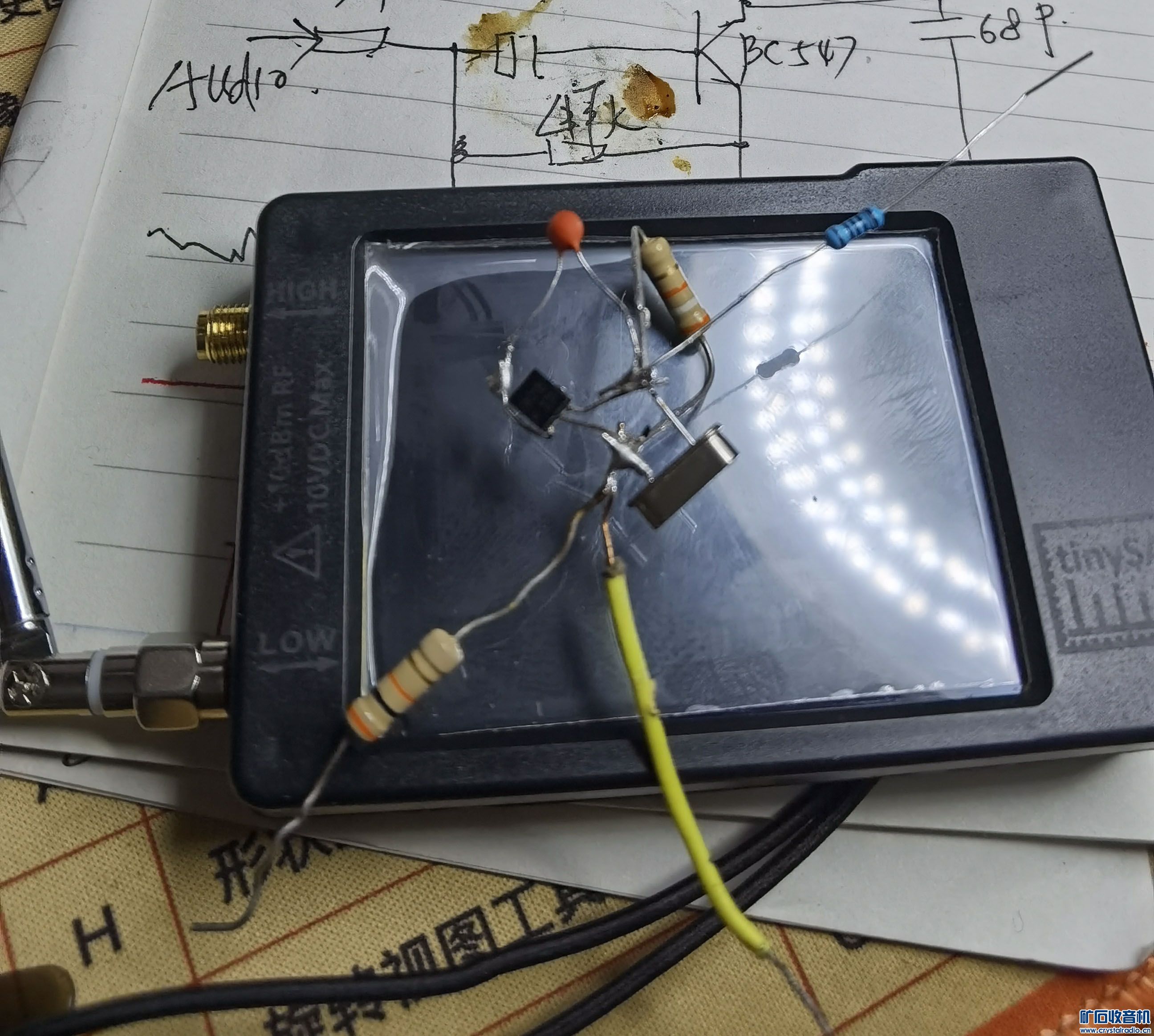

做了一个实验,应该是谐波接收,
用12M的晶振,按照他的方法,用9018(发射极和集电极和BC547对调),能在84和96收到信号,但是很弱,
制作过程,可能元件尺寸大小,做得很粗糙,但是实验证明是谐波接收。用德生660的84、96、108可以接收到。

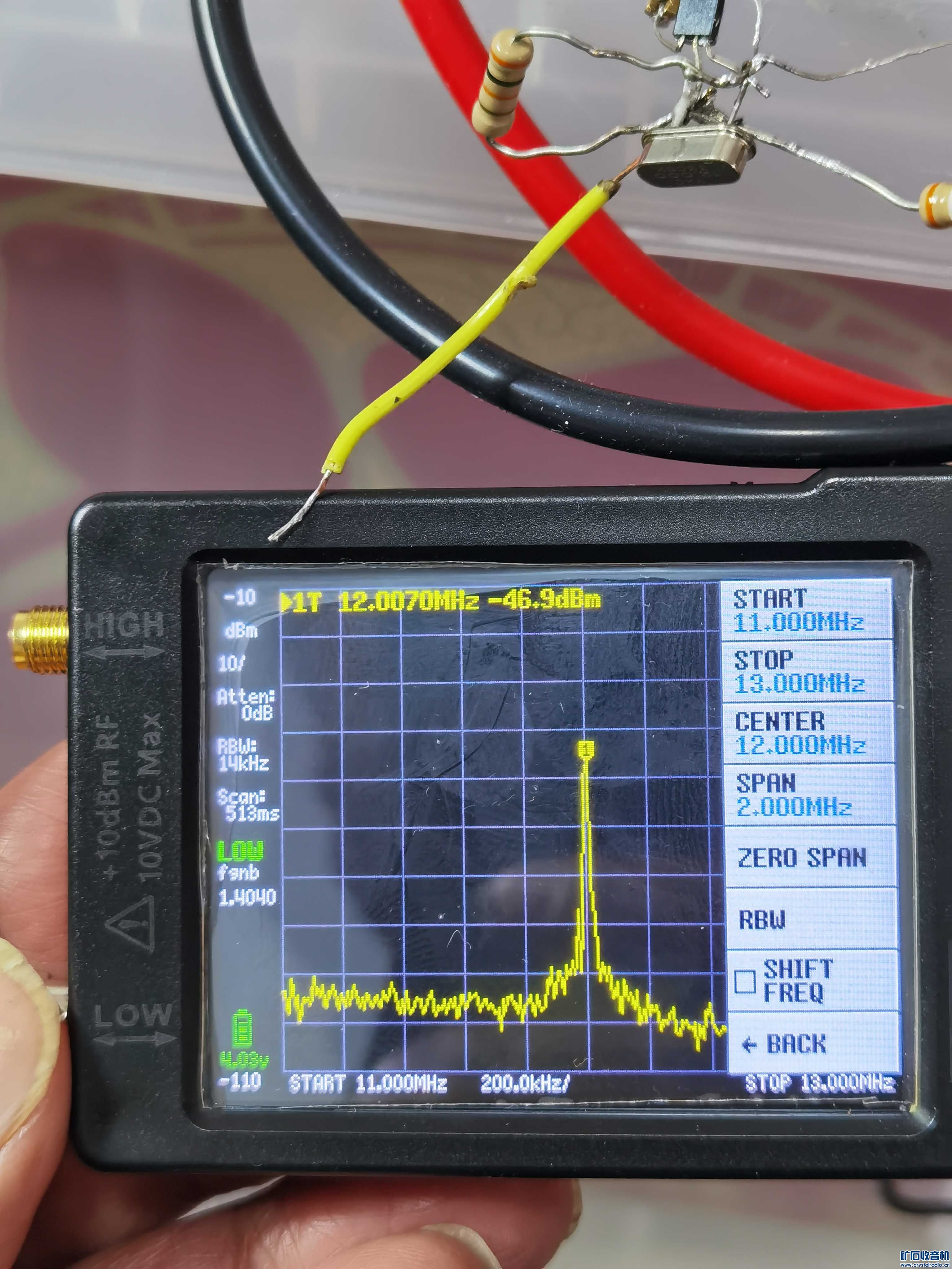

用TinySA测试了两个频率,一个基频,一个7倍频、9倍频的108的很弱了。。

12MHz的8倍频是96MHz,16MHz的6倍频也是96MHz,但幅度要大一些
振荡级的负载能力很弱,TinySA的输入阻抗是50R,直接测试不妥,加一级缓冲或用感应法测试

我没接,就在旁边测试,因为没安装接头,也没有衰减头,所以就是感应的,直接接上去,暂时不会,还请多多指教。
现在就是纯粹试验,解决一些想了解的一些情况。
我买的是无源晶振。做好,发射距离只有大约10米,84、96、108都是这个距离。频偏感觉上都差不多,可能因为没有倍频。
