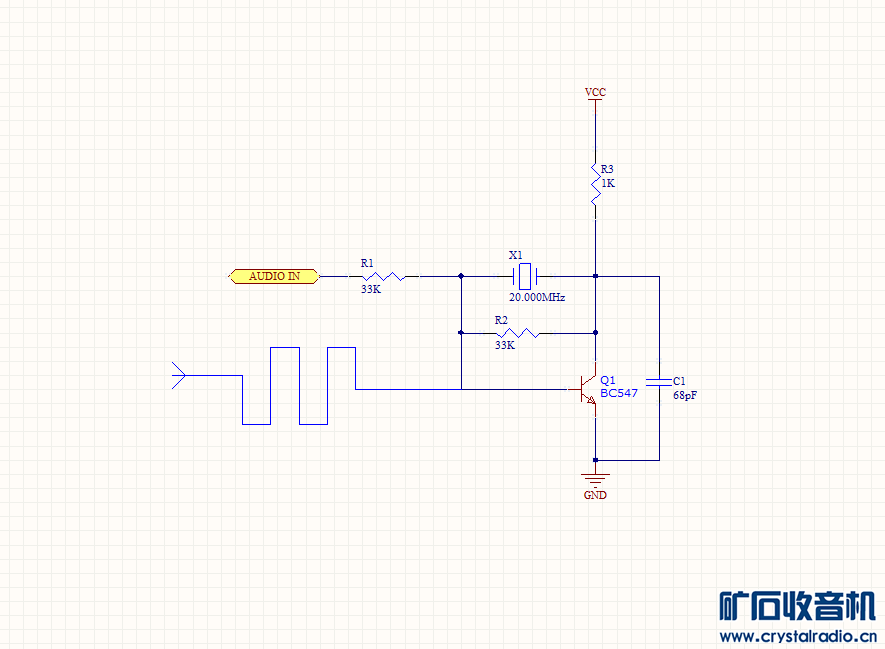

网上一个视频,搭棚,几个元件,有一个20MHZ的晶振,完后,收音机确实100MHZ的,不明白原理。

晶振频偏一般就是几KHz,如果倍频次数太少那么音量会很小,推荐9倍频

谐波丰富,使用5倍频。如果选频进入功放,那就基本上只有100M,如果没选频,80M也应该能收到,可使用76-108M的收音机试试。
发表于 2024-10-13 20:41:02 | 显示全部楼层
接收的是谐波,振荡频率的整数倍频点都有可能收到。收音机接收100M是FM解调,晶体振荡器的调制频偏太小,没有实用价值。如果不用晶体振荡而是用LC振荡,那么频偏是可以做得合适,但是振荡频率不稳定。真正具有实用价值的无线话筒发射器,是用晶体振荡作为频率基准、用锁相环电路进行调制的方案,这就需要用到IC,只用一只晶体管就不行了。锁相环IC可以用NE564。

谐波次数越高,功率约小,可能底噪大,甚至收不到

5倍谐波功率已经非常小了所以背景噪声很大。
不如用个30M的晶振收3倍谐波

手上只有12MHZ的,原来准备搞7倍频的。,查资料,好像不能超7倍频的。

9倍12倍都有啊,以前V段对讲机里发射部分就是9倍12倍,不过是多级倍频,不可能一次就倍上去的。

书本说晶振的倍频一次最高是7倍频

是这个图吗?

7次谐波的分量已经非常小了,基本没啥用。
 楼主| 发表于 2024-10-14 21:06:30 | 显示全部楼层
你画的?我不知道是不是,
