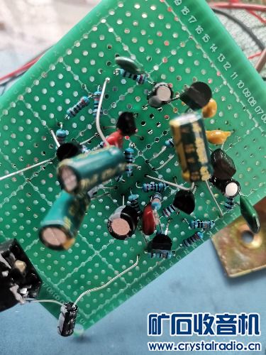

搭了个场管晶体管混合分立件磁头放大,如图
发表于 2024-10-13 13:19:59 来自手机 | 显示全部楼层 |阅读模式
如图。。。。。。。
 楼主| 发表于 2024-10-13 13:20:51 来自手机 | 显示全部楼层
补原理图。。。。。。。

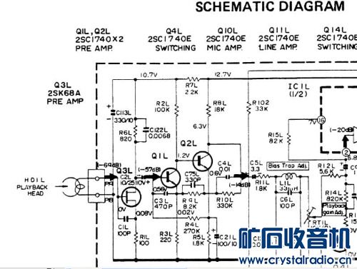

发表于 2024-10-13 15:14:02 | 显示全部楼层
Q1和Q2的連接,直流是負反饋,交流卻是正反饋?
发表于 2024-10-13 19:09:20 | 显示全部楼层
效果如何??
发表于 2024-10-13 19:30:53 | 显示全部楼层
频率范围限定后,这个电路就好分析了。
R4L的用法,直流,电流并联负反馈。交流可以忽略,C21L交流接近短路,由于容量被标志遮住了,由于仔细计算20hz的阻抗估计还有一点,估计也不大。
R9L//C75L,R10L//C4L为电压串联负反馈。
增益约等于1+(R9L//C75L+R10L//C4L)/220,由于开环增益比运放低,实际达不到,略差一点
交流放大倍数是由电压串联负反馈主导。

发表于 2024-10-15 00:09:32 来自手机 | 显示全部楼层
都是负反馈,这回您是散光看錯,我睡前网站看电路图经常看偏,早上就正常。

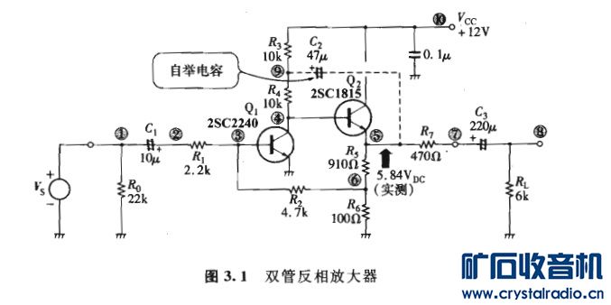

发表于 2024-10-15 12:49:36 | 显示全部楼层
今天终于知道黑田彻的双管反相放大器和双管非反向放大器的用途了。突然想起日本电子鼎盛时期,录音机横扫全球。
双管反相
双管非反相
