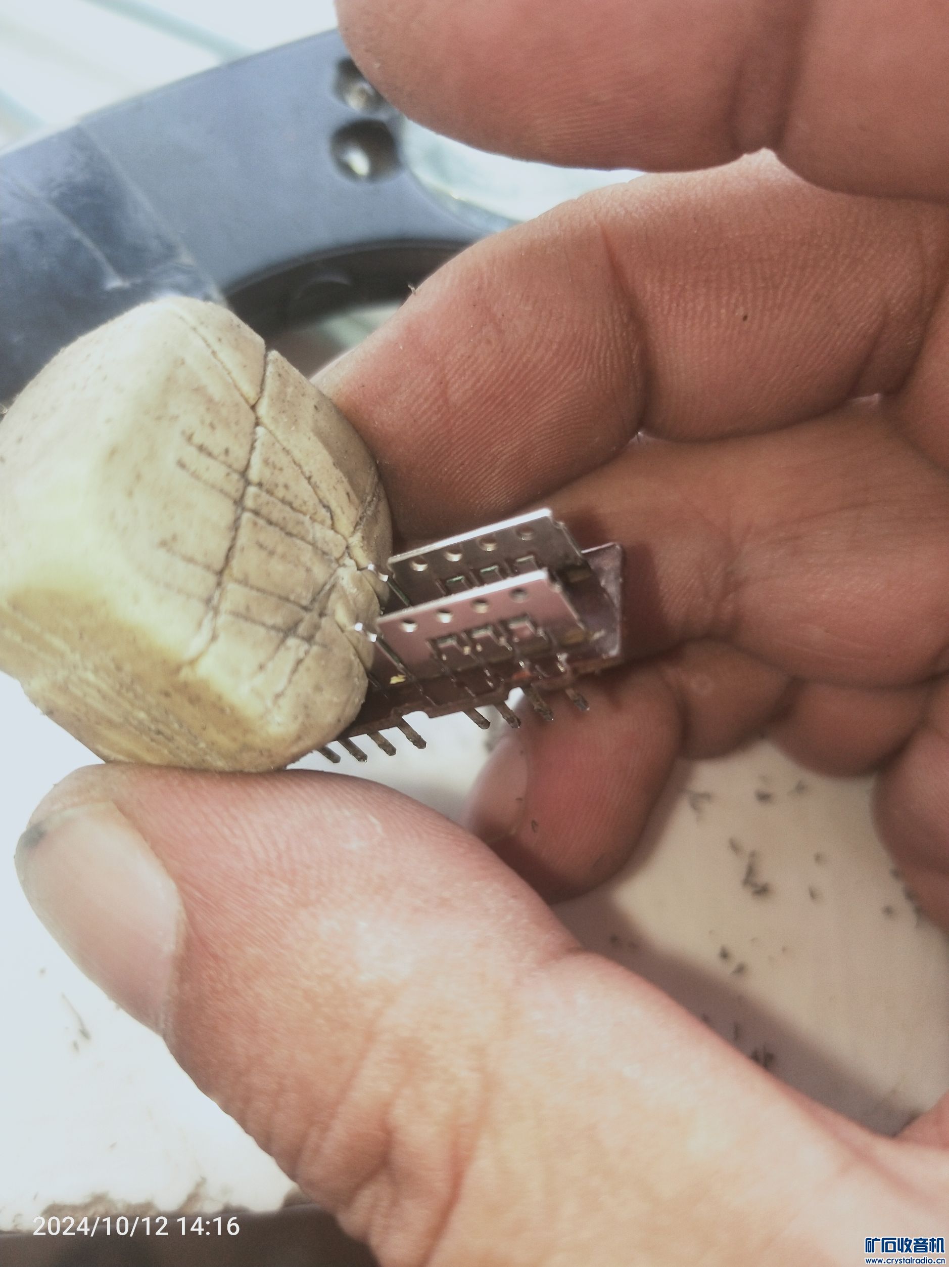

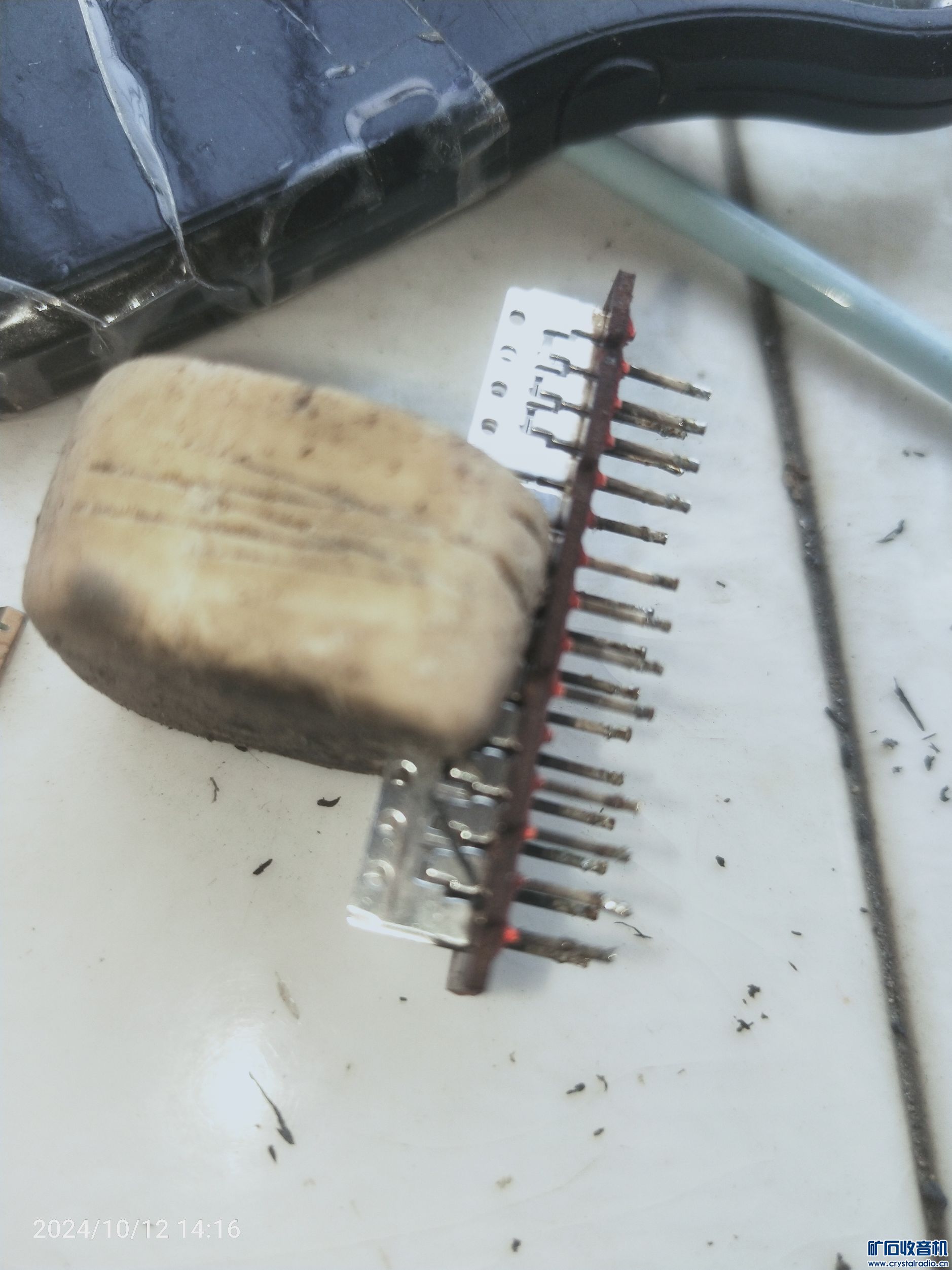

长年使用波段开关不拆洗是弄不干净的,其实一块橡皮擦就搞定,这方法就是比较废橡皮擦。活动铜片弄纸用手抓住干磨就成了。 1728716657209.jpg 1728716705237.jpg 1728716682625.jpg 1728716718367.jpg

 楼主| 发表于 2024-10-12 19:42:03 | 显示全部楼层
longshort 发表于 2024-10-12 19:20
用過那種叫什麽40的,其實更臟,現在也不用了。
汽油,酒精,草酸,盐酸都试过,含酸的一洗金属表面被破坏使用年限也不久。

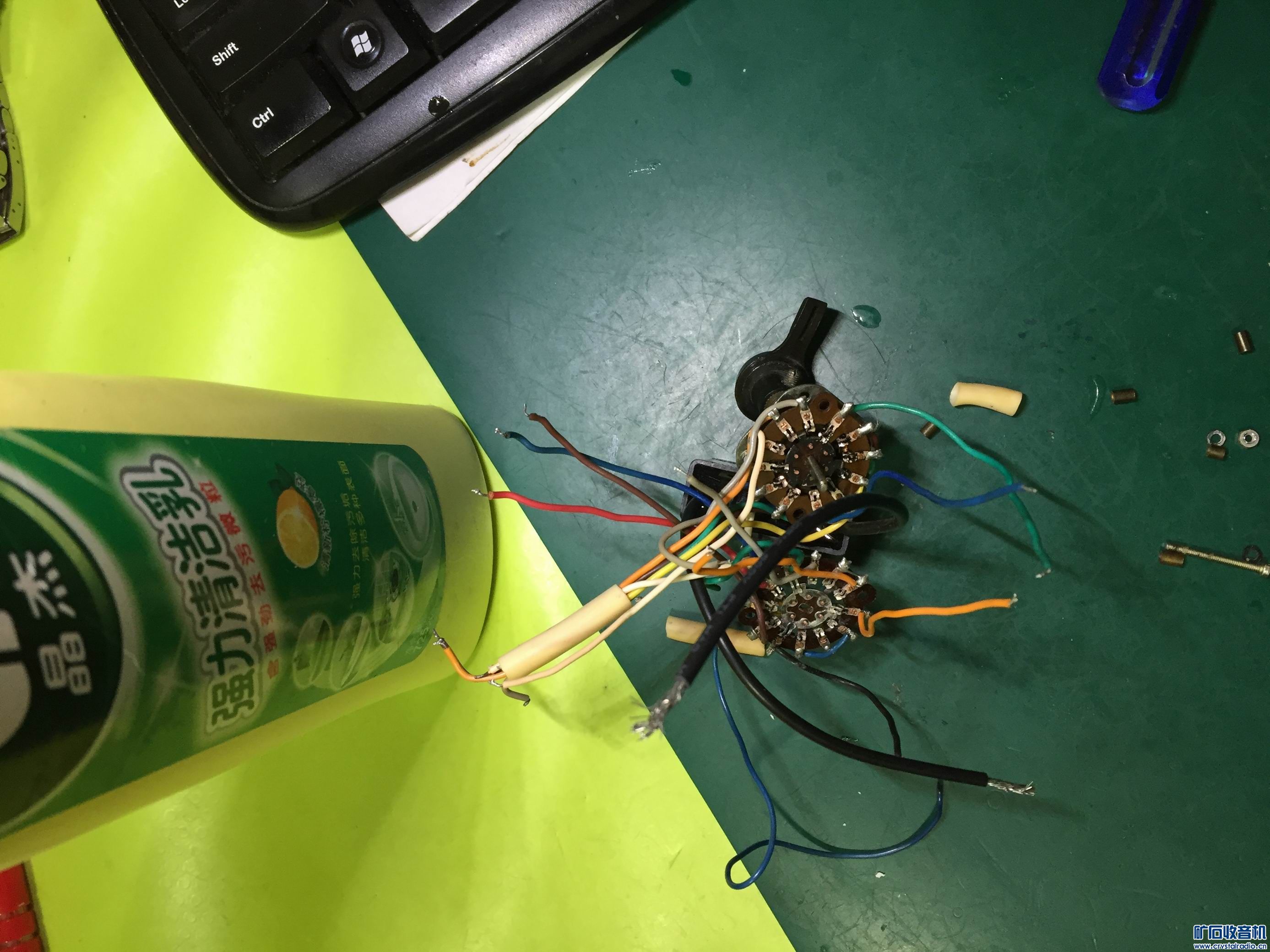

你用物理方法,我用的是化学物理方法;用清洁膏涂抹后,过2分钟用纱布或棉花擦一下,效果就出来了,见下图。对于老插座的氧化清洁后就与新的差不多。

特别老物件汽油一碰有些胶就烂了,各种喷油都试过临时可用半年后又变差,这样洗5年都干净如新

镀银开关其实用自来水+洗洁精拿牙刷刷一下就可以了

发表于 2024-10-12 16:02:02 | 显示全部楼层
這是個老辦法,也是最有效的方法,早年是一直用的,後來有了清洗劑才逐漸放棄,其實預後效果還是這種老辦法好,沒有污染的問題。

 楼主| 发表于 2024-10-12 18:28:51 | 显示全部楼层
自制冰激凌 发表于 2024-10-12 18:23
能简单直接拆开了什么不能清洗啊,挤点牙膏用牙刷来回一刷不要太干净快速啊,用橡皮一不小心还要割破手,有 ...
录音开关也如法炮制30多岁的录音机恢复了录音功能且声音极好
