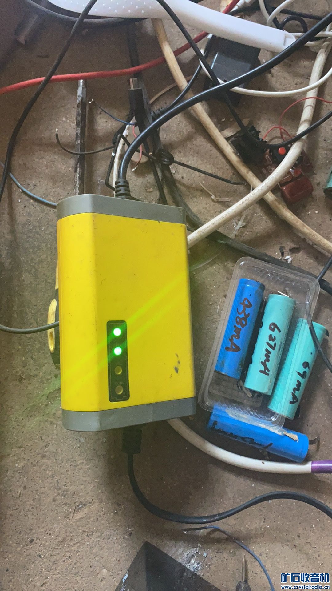

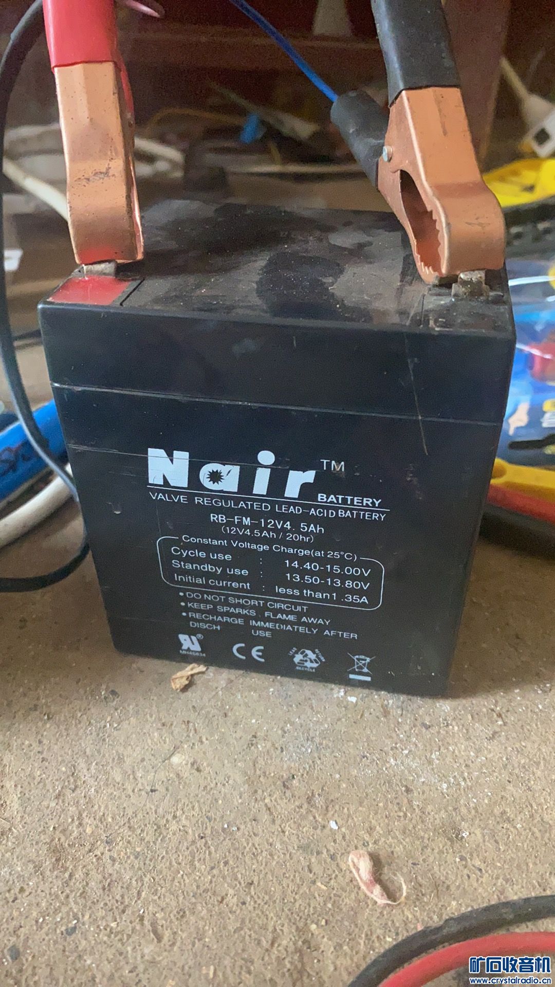

一块拉杆音箱内的蓄电池,一条负极线被人焊下来甩一边。
将其拆下来,焊下来正极线,测量电池电压接近为0。
拿出铅酸充电器,接好正负线夹。
插电进行修复,此时测量线夹两端电压为14.5v,充电状况不在状态。
不断电,经过近20小时后,取下一根线再用表测量电池两端电压已有9v左右。
再进行充电后,触摸到电池外壳滚烫,再次取下一根线,让其冷却。
通过反复断线、充电,保持蓄电池外壳不再充电时发烫。
通过漫长的自修复过程,目前电池充电状态正在缓慢恢复中……

发表于 2024-10-10 09:32:15 | 显示全部楼层
主要原因是极板硫化,有一层跟浆糊似的硫化物覆盖在极板上,阻碍电子交换,不用溶硫的试剂溶解恐怕收效不大。
发表于 2024-10-10 09:36:33 | 显示全部楼层
这种电池大概率需要撬下上盖添加纯净水(有6个加水孔)

 楼主| 发表于 2024-10-10 10:19:47 来自手机 | 显示全部楼层
原来拉杆音箱里电路对该蓄电池有充电功能,
查看了一下,原来修理工估计对蓄电池充电电路原理欠缺,看到电瓶已亏电,只是帮人家简单断了一根线处理^_^
 楼主| 发表于 2024-10-10 10:24:52 | 显示全部楼层
newstudent 发表于 2024-10-10 09:58
搭车关注,我有个100AH的松下电瓶电压只有9V,不知有没有希望修复。
另有几个小的懒得折腾了。
楼顶图片里的铅酸充电器具有硫化修复功能,不是传统的变压器式低频充电器可操作的。
也就是说:传统的变压器式充电器充不进电的蓄电池,用高频变压器式充电器可以慢慢进行有效修复,修复程度看操作者的耐心……
发表于 2024-10-10 10:26:34 | 显示全部楼层
  巳0v电池串联充电容易反极,要单独给每格充电建立电压,再整体充电.  不过不建议这么做,容量寿命巳大幅度下降,自放电厉害,修好了也用不长.
充电发热厉害而电压不上,极板活性物质脱落引起短路或电解反映,早先做法倒出电解液,蒸溜水多次清洗,直置水中无灰色粉未,再加入标准电解液,充放电循环.
发表于 2024-10-10 10:32:48 | 显示全部楼层

发表于 2024-10-10 11:03:57 | 显示全部楼层
2007年用过电池修复器,用后感觉是放电曲线变了,放电初期,电压高了,动力比以前强劲,电池放电中后期没啥变化。总容量没啥变化。也分别试过添加专用电解液,加蒸馏水。都已失败告终,主要是折腾以后,电池串的一致性变差了。
