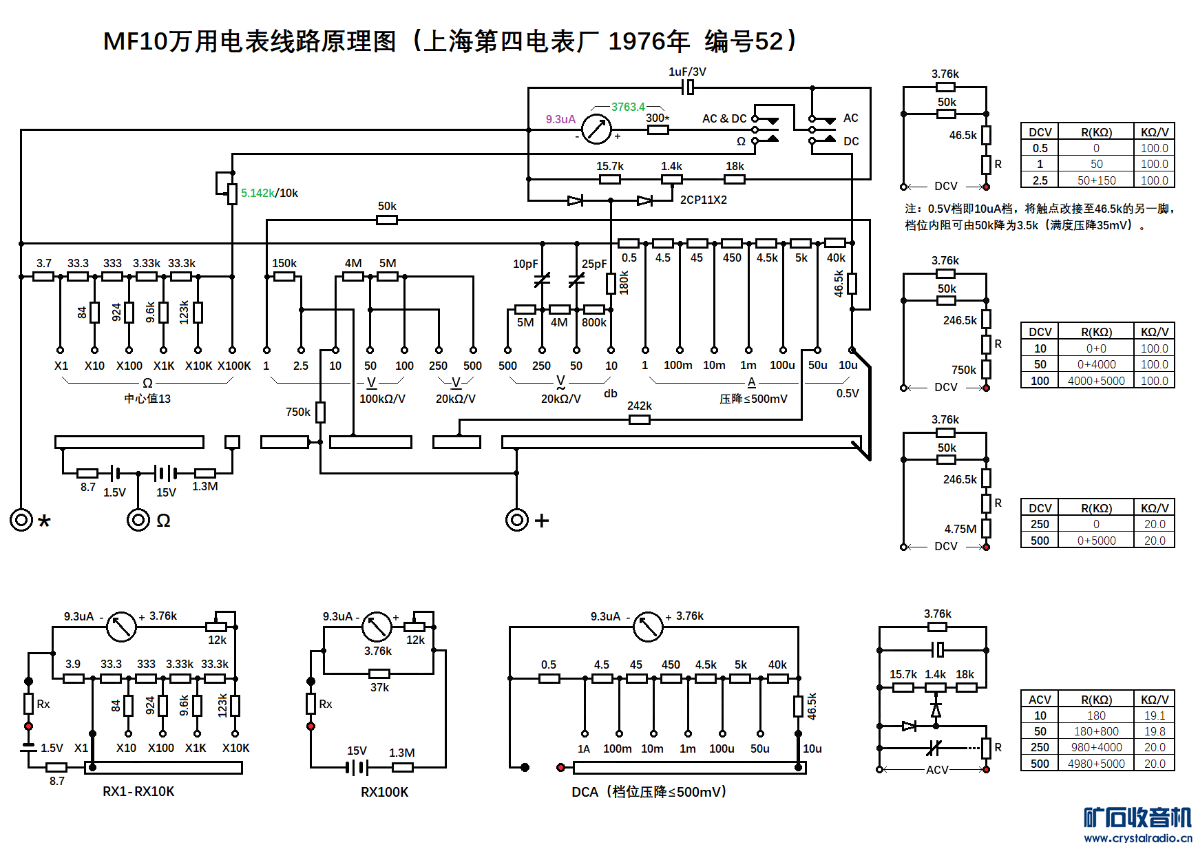

MF10万用表阻尼问题
发表于 2024-10-12 20:51:32 | 显示全部楼层
如果是原来阻尼很好,突然失阻尼,要考虑8楼sjtx1971说的两种情况,
1、阻尼线圈儿断了:特点是所有档都晃荡。
2、分流支路阻值变大:只有相关档受影响。
10表不同类别的档位使用了不同的综合表头,所以楼主没说其它档如何,就不好深入判断了。
阻尼这东西可能因出厂年份而异,也可能每人标准不同。我的几块10表都过冲,76年的就过冲2格多

MF10动圈没有阻尼线圈,阻尼就是分流电阻有断路。
发表于 2024-10-12 23:06:59 来自手机 | 显示全部楼层
MF10动圈没有阻尼线圈,阻尼就是靠分流电阻的作用,分流电阻应该有断路。

你说的有道理,能否结合电路图说明一下吗?

MF10表应该没有阻尼线圈,可能是支路电阻发生了变化造成的,我看过你的《图解500表设计》,你是否再搞个《图解MF10表设计》,我对MF10表情有独钟。呵呵

电流档的0.5—4.5—45—450—4.5K—5K—40K串联,然后并联在表头的两端,阻尼就是整个串联电阻分流的作用,串联电阻有断路阻尼就消失。
发表于 2024-10-14 09:33:45 | 显示全部楼层
查查这条红线所经过的所有电阻的阻值是否正常,包括开关触点是否接触良好
 楼主| 发表于 2024-10-14 11:07:00 | 显示全部楼层
一目了然的好图,谢谢啦

仔细看16楼图的分解小图,MF10有3种分流支路,它们对应不同类别的档位,并且与表头支路构成相应的等效表头,
等效表头一般称为”XXXuA表头“,切换过程俗称”换表头“
