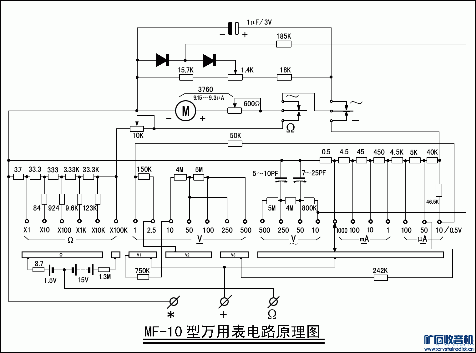

我的MF10万用表阻尼好像没有啦,请问一下坛内的老师有什么办法解决吗?

一般的是电流档分流电阻断路了
 楼主| 发表于 2024-10-10 15:33:49 | 显示全部楼层
可以结合MF10原理图讲一下吗

发表于 2024-10-11 16:00:26 | 显示全部楼层
表头阻尼常用的一般是两种
1。动圈上单独绕的阻尼线圈,也就是单独绕的一个几圈十几圈的头尾相连的线圈或者动圈采用铝制框架来产生阻尼。
2。利用电流档的低阻值电阻并联到表头线圈上来产生阻尼,因为是多个电阻串联成的一个几KΩ的电阻,如果有一个电阻损坏,
就会造成无阻尼,一般只要仔细测量一下电流档电阻就可以发现哪个电阻阻值变大或断路,尤其是小电流档,因为不常用,所以很难发现
 楼主| 发表于 2024-10-11 16:19:59 | 显示全部楼层
sjtx1971 发表于 2024-10-11 16:00
表头阻尼常用的一般是两种
1。动圈上单独绕的阻尼线圈,也就是单独绕的一个几圈十几圈的头尾相连的线圈 ...
这个是MF10万用表电路图,麻烦你给看一下。

就是在测量市电压是指针到220V时不停地摆几下才能停下来,另外一台就没有这种现象。
发表于 2024-10-12 15:53:01 | 显示全部楼层
如果仅是测交流220V出现表针过阻尼震荡,看下1微法电解是否失效了,换一个试试看,替换时注意电容极性
这个电容在小电路板上

发表于 2024-10-12 20:16:38 | 显示全部楼层
lxl990916 发表于 2024-10-12 15:53
如果仅是测交流220V出现表针过阻尼震荡,看下1微法电解是否失效了,换一个试试看,替换时注意电容极性: ...
既然指针能停下来,就不是滤波不良造成的,再有市电整流后纹波为100Hz(谐波更高),这个频率下指针不会震荡
表头这只电容,其实正反接都没有问题的 ,因为表头两端的电压,即便在满度时也只有 9.3uA*3.7634k=35mV。
指针震荡,叫欠阻尼、失阻尼,不叫过阻尼
