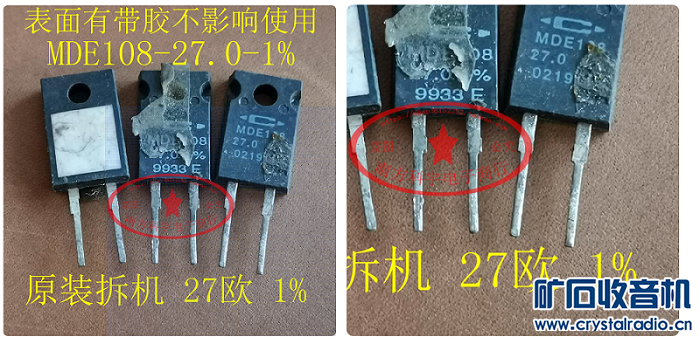

发表于 2024-10-6 03:23:35 | 显示全部楼层
这种电阻容易安装到散热器上
