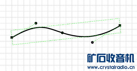

发表于 2024-10-5 22:07:39 | 显示全部楼层
MF35_ 发表于 2024-10-5 20:31
我电路板都重做了,我手里有三台机器,都是外壳没有一点瑕疵,就是里面的板子受潮的厉害,居然漏电,开关 ...
这种漂亮的仿古油漆笔手绘线条风格是咋做出来的?用kicad行吗?
我现在画线都是横平竖直,45度斜角,偶尔有几个圆弧,自己看着都觉着丑。

 楼主| 发表于 2024-10-6 01:10:36 | 显示全部楼层
我现在画线都是横平竖直,45度斜角,偶 ...
非常麻烦,先用PS之类能够画贝塞尔曲线的作图工具画出来,然后导出位图,再把位图导入EDA工具做成Gerber,目前我试过只有MultiSim自带的PCB工具支持直接把位图放到导电层导出Gerber,其他工具都不行(AD好像也行,但是操作很蛋疼,而且很卡)。位图导入到EDA工具后,在焊盘位置放上钻孔,然后导出钻孔文件就可以了

发表于 2024-10-6 01:36:43 | 显示全部楼层
MF35_ 发表于 2024-10-6 01:10
非常麻烦,先用PS之类能够画贝塞尔曲线的作图工具画出来,然后导出位图,再把位图导入EDA工具做成Gerber ...
有可能我常用的矢量图软件VISIO也能搞这个:
