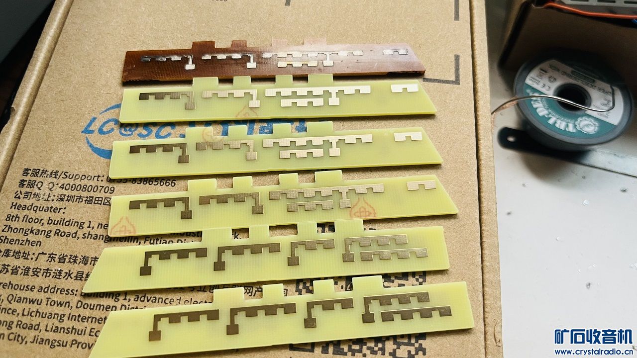

谁能看出来这是干啥的
发表于 2024-10-5 18:45:03 | 显示全部楼层
波段开关?这个耐磨吗?
发表于 2024-10-5 19:27:36 | 显示全部楼层
看不懂,板子没有阻焊层真难看,跟拔了毛的白条鸡一样
发表于 2024-10-5 19:40:44 | 显示全部楼层
网上买点原料,自己镀层镍上去吧,否则寿命不长。

发表于 2024-10-5 20:18:00 | 显示全部楼层
滑动式波段开关 。你这是想做什么机器 ?老实坦白

 楼主| 发表于 2024-10-5 20:24:03 | 显示全部楼层
熊猫B802的开关啊,原来的氧化的厉害,就做了几个

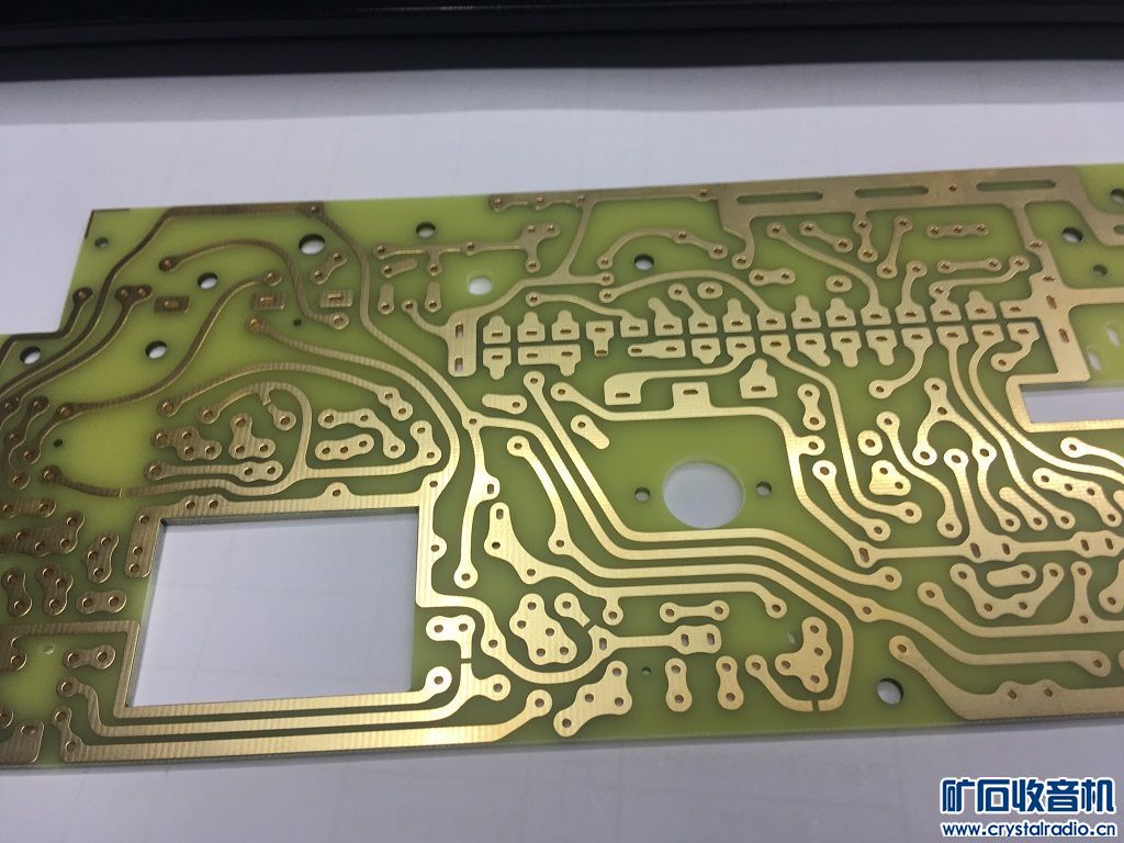

已经是沉金的了,反正机器也是收藏的,不会天天用,寿命无所谓,抹了硅脂后磨损不高
 楼主| 发表于 2024-10-5 20:31:29 | 显示全部楼层
铁蛋 发表于 2024-10-5 20:27
胸毛802,不错的机器 。鼓捣吧
我电路板都重做了,我手里有三台机器,都是外壳没有一点瑕疵,就是里面的板子受潮的厉害,居然漏电,开关有一个触点不知道为什么有一个洞,接触不良,要不然不至于做新的,原来的是镀银的,镀层很厚,这个新做的虽然是镀金的,但镀层太薄了,凑合用吧,反正收藏品而已
岳耳 发表于 2024-10-5 20:19
加厚镀金好像不免费吧,怎么薅羊毛?
免费那种近似于没有。
沉金厚度可选,默认厚度免费和不免费是一样的,我这个电路板是花钱做的,也是默认厚度沉金,和这个开关的镀层效果一样
两层板沉金后看着就是这个鸟样子,因为两层板的板材是成品的,原板材就有水波纹,沉金后表面感觉就没那么光滑。如果是四层板,沉金后就看着很平很光滑,因为四层板只有板芯是成品的,外面两层是现压的,所以没有那种水波纹。但是只有两面的板子,不给按4层做,会审核不过

因为是复刻品,为了尽可能接近原版就没有放阻焊,放了阻焊外观就不搭了
 楼主| 发表于 2024-10-5 20:36:28 | 显示全部楼层
这是给60年前的收音机复刻的波段开关刀盘,原机就是裸板没阻焊,放了阻焊就没复古味儿了
