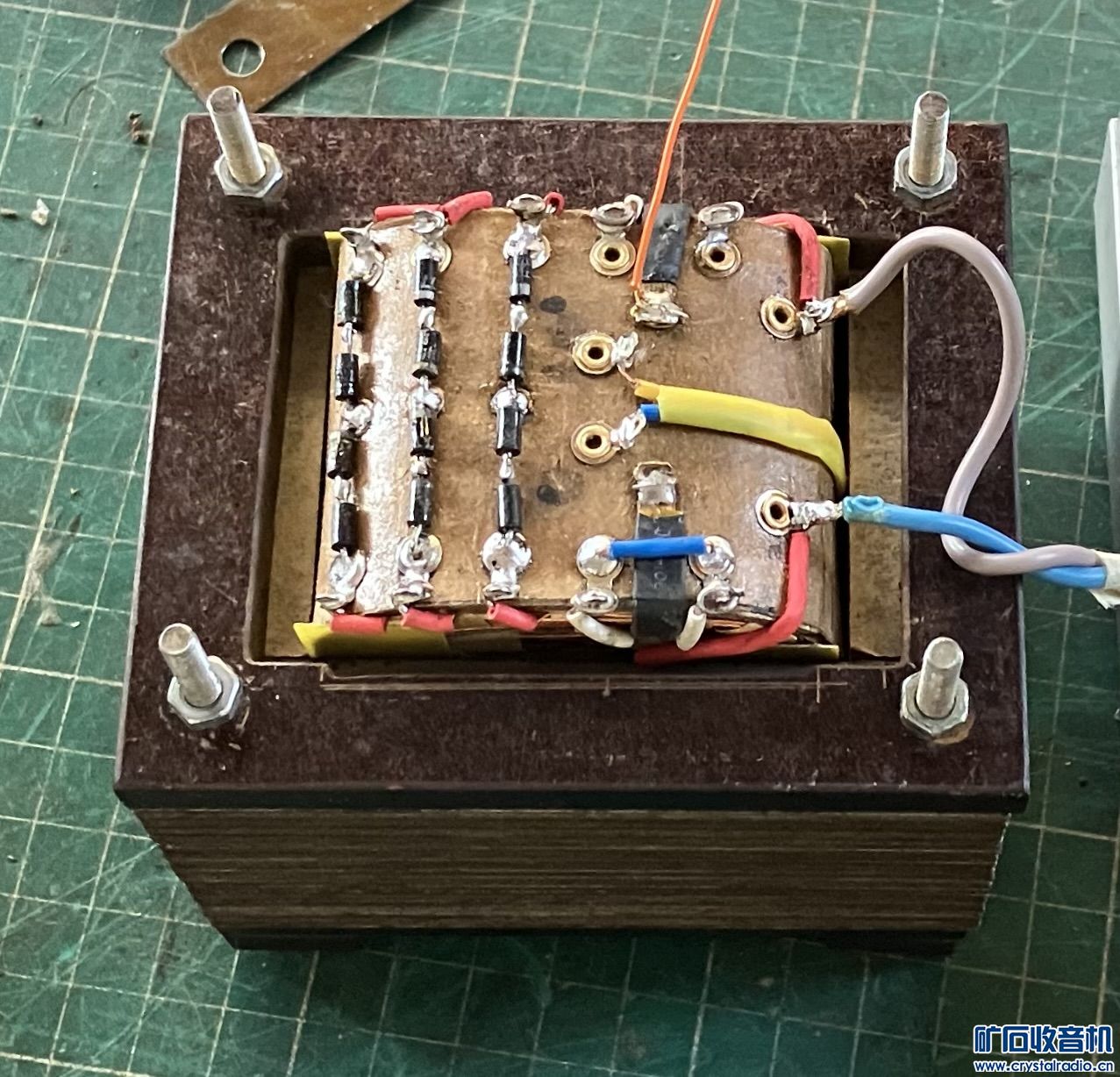

用王字骨架绕了次高压,可能是绕线机太差了计数不准,最后实测两臂差了2V多(224V和227V),算不算严重?要拆吗?

不严重,正常使用。

老矣视力不好使,读盘太小经常看错。考虑到电压太高不宜双线并绕,怕有危险。

应该是双线并绕

空间倒是有的,就是觉得拆起来费劲,而且我这个是多电压输出的,不是加几匝就了事

不用纠结了,拆了重来过,不然你会更难过。

如果相当于电子管甲类功放之类的稳定负载,采用全波整流,适当增大滤波电容,差个2~3v问题不大。
要求尽可能完美,也可以在电压高的绕组与整流管之间串个电阻,达到两个整流管输入端在额定负载电流时的电压相同。
电阻阻值约两绕组压差除以额定负载电流之半,根据实际需要决定。

重来倒不至于,我这个次高压绕在最外层,1V/3.18匝,所以要改也是其中一臂几十匝的事,就是拆包皮和铁芯比较麻烦
正在通电测试,空载60分钟隐约感觉到有温度,应该算合格吧。

可以用没问题

我觉得无所谓,滤波以后就平了。

这个不能怪绕线机,双绕组用双线并绕是基本常识。

一俩伏没什么,一些时候市电变化都会补回来

问题不大,影响滤波电容充电电流的还有绕组的内阻你没有考虑!
