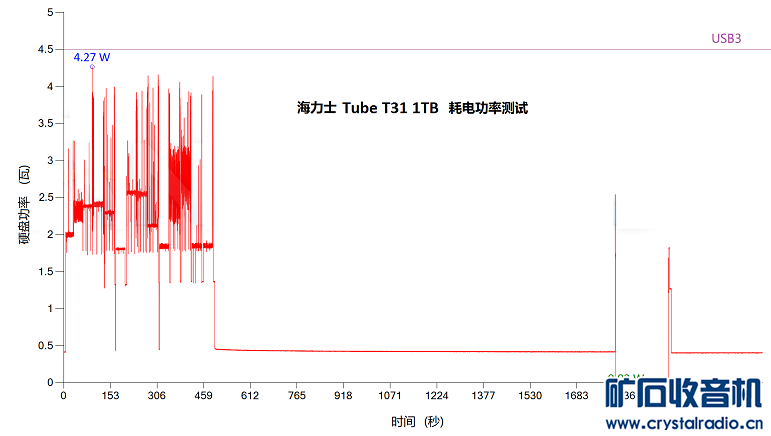

chipset009 发表于 2024-10-14 16:20
我猜不是吃独立显卡尾气了,就是质量问题。
待机29度,写完53度,这个才正常…
这点散热片,外面还套个塑料外壳,热量不易散发出去,满盘才53? 估计是外壳的温度,而非芯片温度
T31体积大不少,你看照片感觉就像普通U盘大小,其实它的尺寸92.5*30.5*14 mm, 而ITGZ的尺寸67*25*8.8 mm,大一圈

1GB/s下4W+的功率,但持续不了多久,240MB/s下功率只有0.5W,根本热不起来。
我超薄笔记本[整机不足1KG]上也是用的这货,而且型号也一样,超级凉快。
