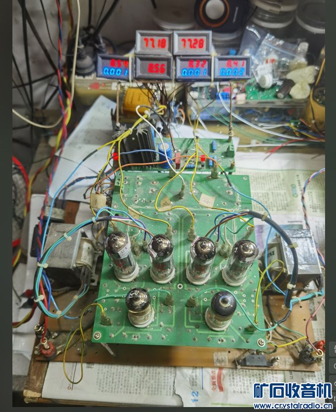

卖家说精确配对,回来后分别插上同一个线路,测得屏流、帘栅流如下,请问这算配对吗?能否上推挽?

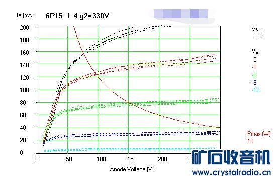

曲线配对,一组4只。

这对管刚上机时参数很一致,听了两三年,现在再测,一个82mA,一个78.4mA,算下来一个超功耗了,另一个19.7W,不知道是煲透了还是老化了。
所以我一直对业余DIY推挽没有信心。

自己配对  你有几只管子?你当电阻配对呢?弄个几十个  这个只有厂家  商家有这个条件 你可以配  但是你的那几只管子配不上  咋办?再买?所以配对的话只有委托商家  找有信誉  货量大的商家   才是可行之路。

我一般用稳压静态配对,测量功率管阴极电阻的电压,测试台安装输出牛接上喇叭还可以监听管子是否有杂音。上电5分钟后确定参数是否稳定并记录。
