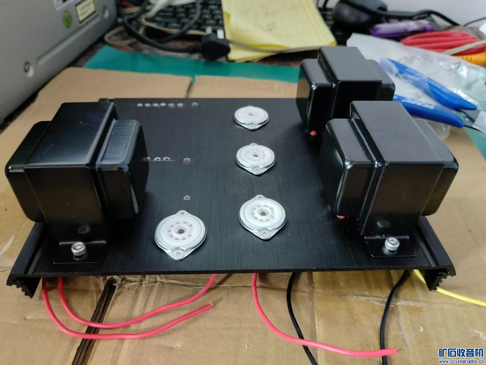

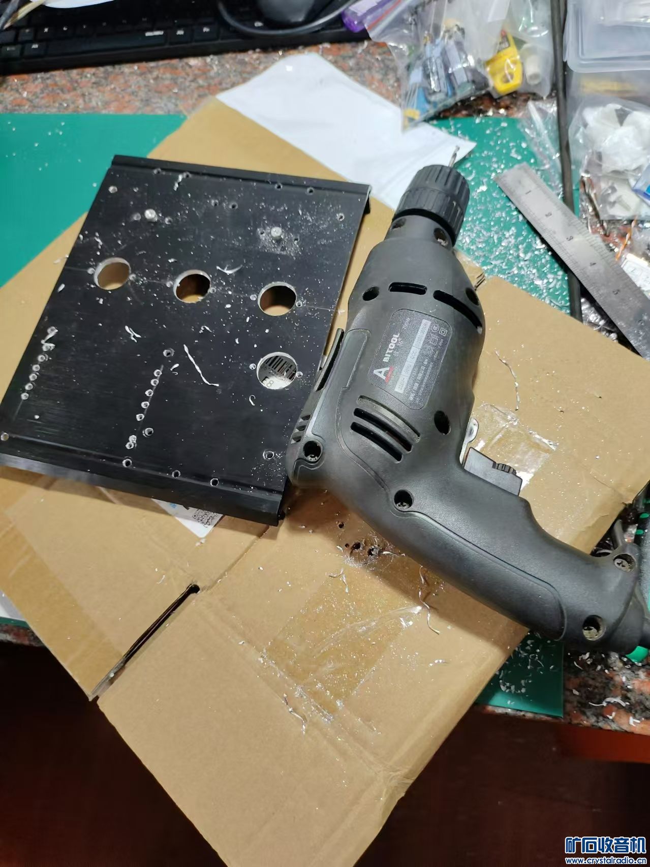

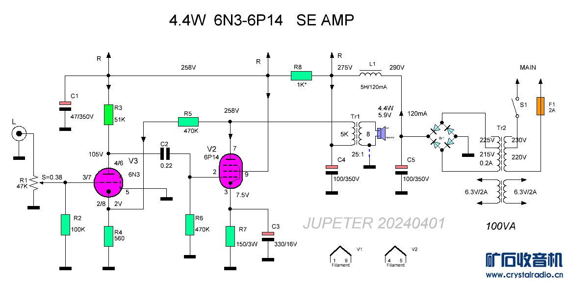

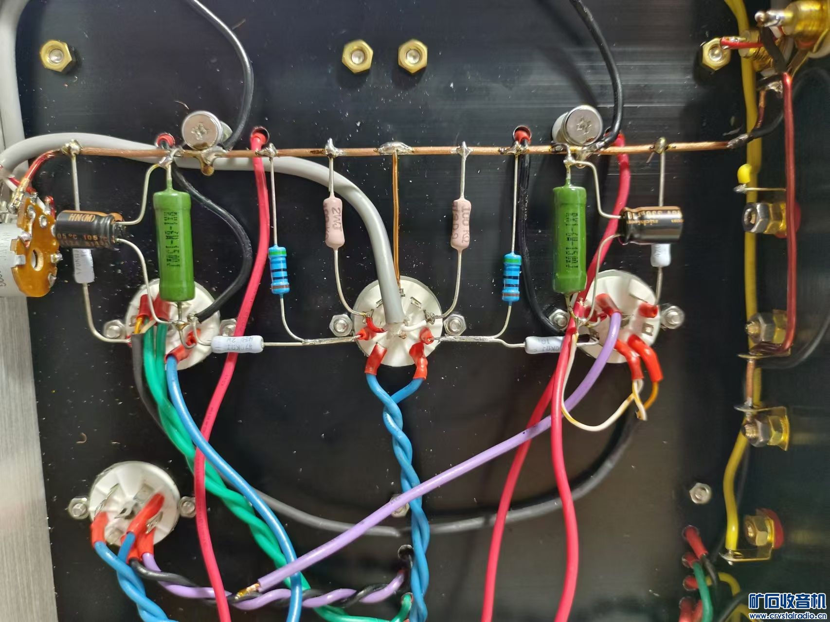

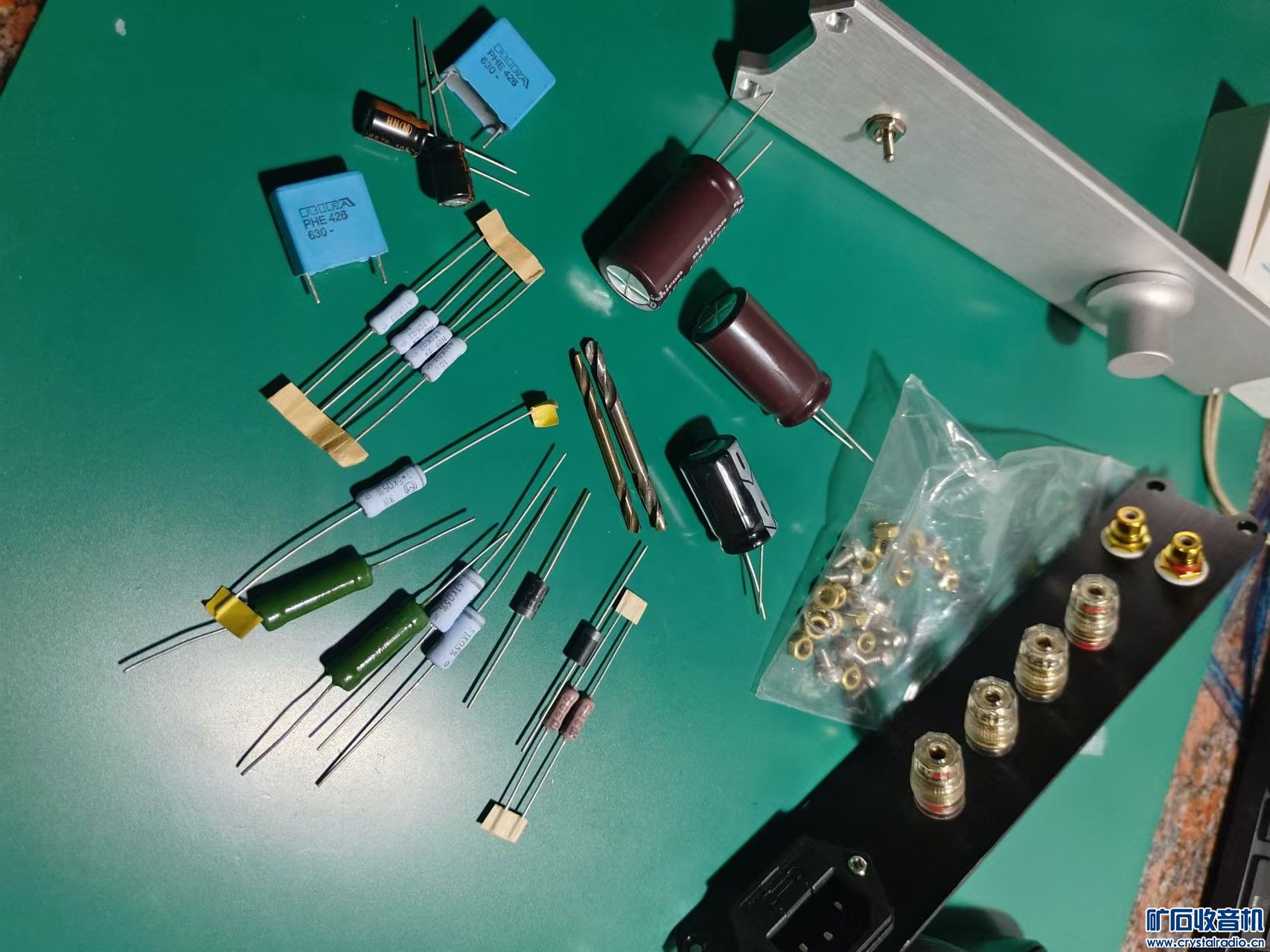

     本来在文档写好了文案,存草稿后发现有文字,没图片,把图片贴上后顺序又不同了。终于在国庆前做好了,现在就把做的小机器图先放上来吧,至于文案有没有没关系了,就是小学生抄的作业。第一张是电路图,为方便大家一起动手学习,顺便把原贴链接也一并贴上
http://www.crystalradio.cn/forum ... =2127971&extra=

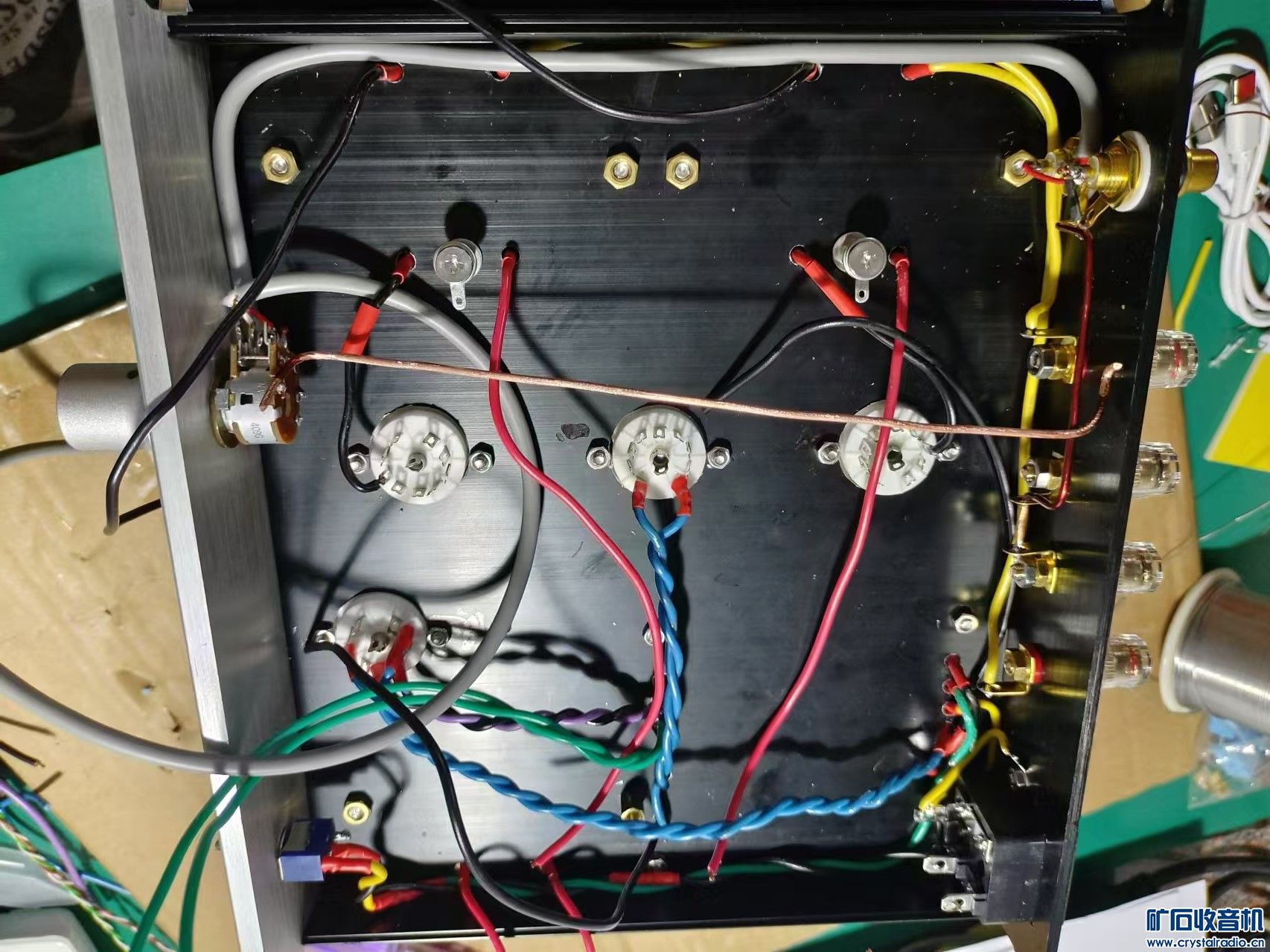

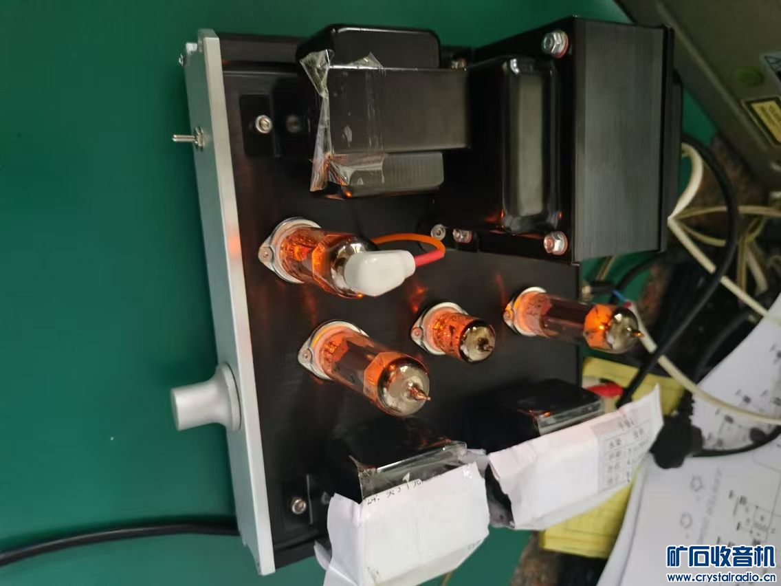

最后是亮灯,谨记师傅们的教导,检查三遍以上才敢上电,果然有误,功率管的3脚总是记得3、8脚通的,及时改正了。还好,一次点亮。

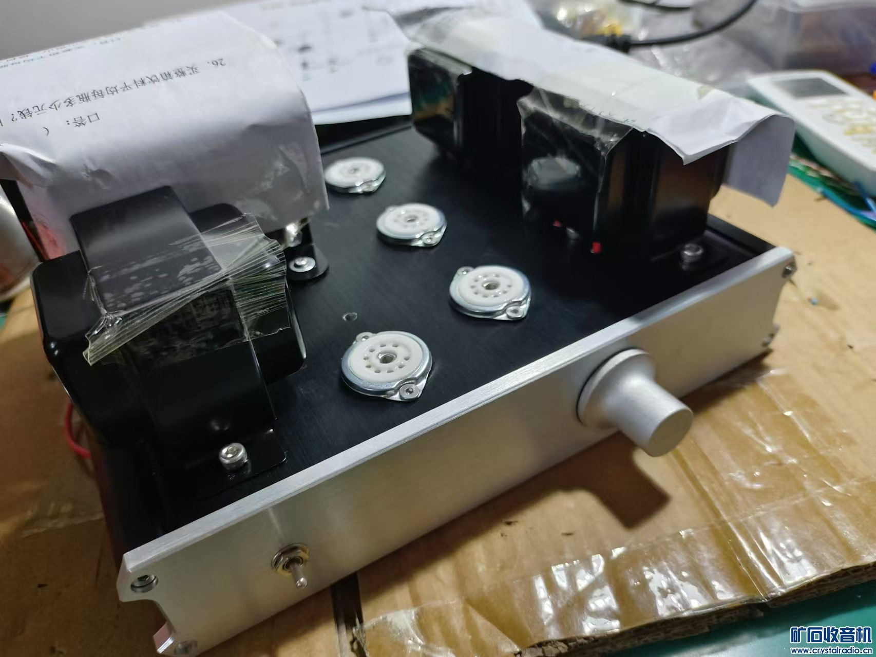

开机半小时后测量了B+电压,阴极电压均在5%范围内就懒得再弄了。封机箱,鸣机完工,今晚加个菜庆祝一下。  全集完

一根粗铜丝做接地线,效果一定好,我也这么干过
 楼主| 发表于 2024-10-1 08:39:13 | 显示全部楼层
一根铜线走全机是我的习惯了,1.3的铜线够粗、牢固
效果好不好另说了,自我感觉还是蛮好的。

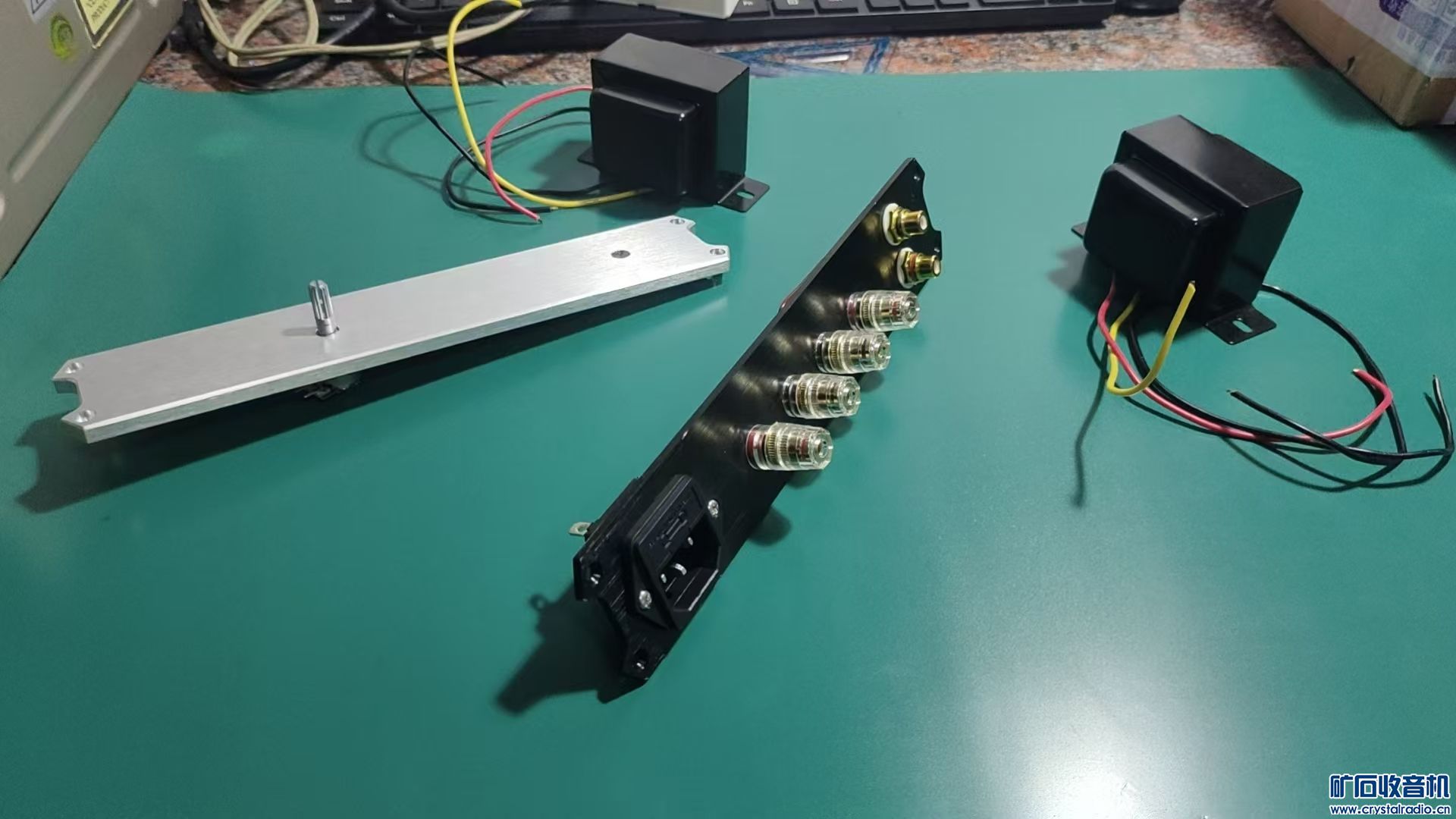

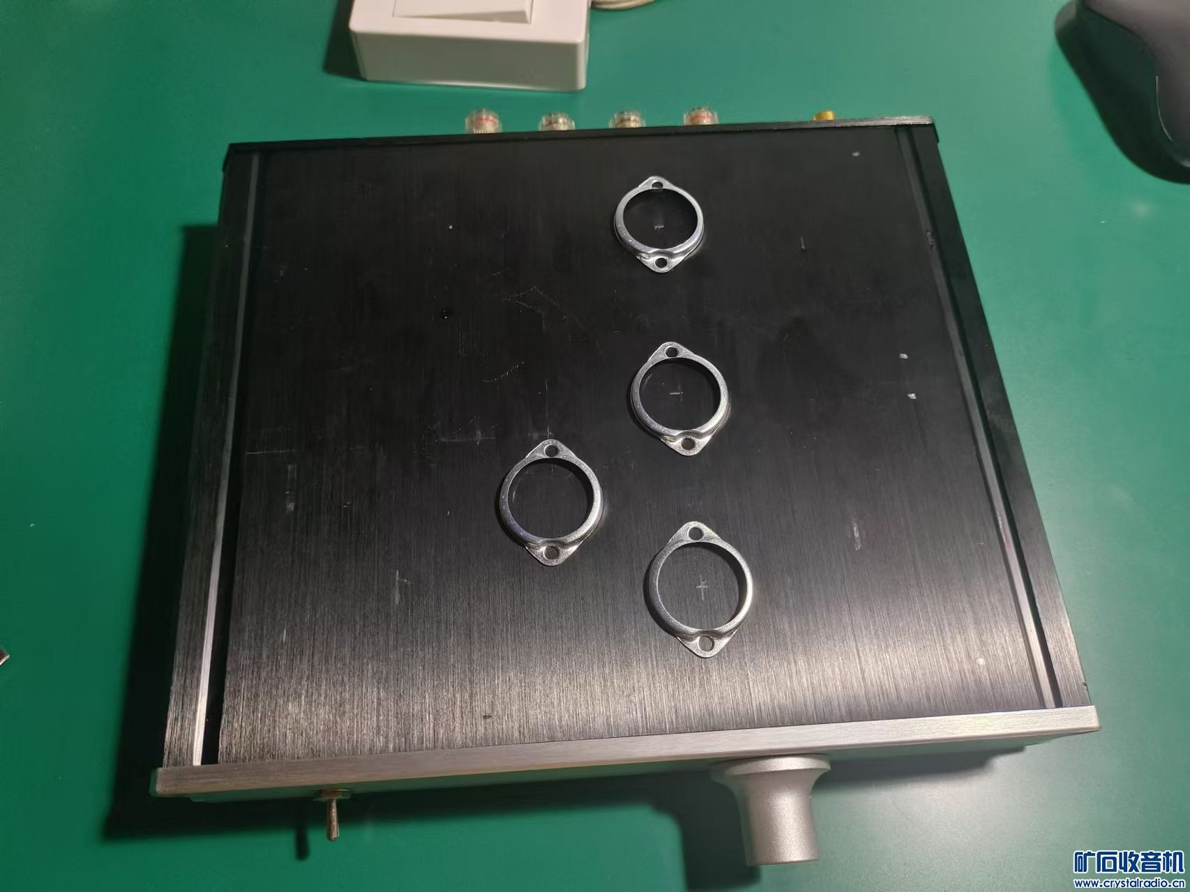

不是自绕牛。
原来是这样的:由于机箱的大小限制,电牛有现成卧式的,改改,改成立式的,输出牛有几年前买的山东牛57尺寸,小机箱刚刚好能挤下,这样更显精致(自我安慰);初想扼流圈省下吧,用电阻代替也行,省地方,摆摊看看,发现能挤下,心中暗喜,再摆、再改改位置,发现还能挤下整流管,很好,满足了胆机该有的东西,虽然不怎么奢华,但都齐了,一家四头牛、四只管。
都是以前的牛,黑色的笔是用来...... 新的一样了
发表于 2024-10-1 10:02:16 | 显示全部楼层
首先恭喜楼主! 但我有一个问题请教:音量电位器的中心点应该串联一个电容接到栅极吧。否则这个电位器和栅极电阻是并联的。随着电位器阻值的变化,栅极电阻也变化。这样对吗?我看到几乎所有电子管功放的电位器都是这样接的。是啥道理?
发表于 2024-10-1 10:10:02 | 显示全部楼层
chuntian 发表于 2024-10-1 10:02
首先恭喜楼主! 但我有一个问题请教:音量电位器的中心点应该串联一个电容接到栅极吧。否则这个电位器和栅 ...
由于电子管栅极工作在负压,栅流极小极小,这意味着栅极对地电阻从10K-1M范围内,其上的压降都近似为0,也就是说,栅极电阻只是对地提供了一个放电通道,对电阻值的大小不敏感。但是考虑到这个电阻是前级的负载,所以不能过小。有的电路,栅极是直接跟电位器的中心抽头相连,这里增加一个落地电阻,仅仅是克服电位器滑动中接触不良时,确保电子管的栅极仍然接地。同时这个电阻的存在,也一定程度改变了电位器的工作曲线,更加符合调节电位器时人耳对响度变化需要。
发表于 2024-10-1 10:55:23 | 显示全部楼层
谢谢 jupeter 老师!
发表于 2024-10-1 11:19:03 | 显示全部楼层
搞不懂原设计就是晶体管整流,结果是整流胆,不知道有什么用,70年代初正规厂家都已经割掉了整流胆
发表于 2024-10-1 11:37:46 | 显示全部楼层
胆整流效率低功率小
发表于 2024-10-1 11:40:58 | 显示全部楼层
这只整流胆是单二极管,因其内阻略大,电压高时可以参与适当调节一下高压。另外这种旁热式整流胆还具有高压延迟特点,串在高压回路对胆管有一定的保护作用。所以用或不用胆,根据个人的喜好,各取所需,没有什么明文规定。
发表于 2024-10-1 11:41:41 | 显示全部楼层
chwlgood 发表于 2024-10-1 11:37
胆整流效率低功率小
是啊,是晶体管短缺时代的产物,现在还用整流胆的基本属于照猫画虎,根本不懂
