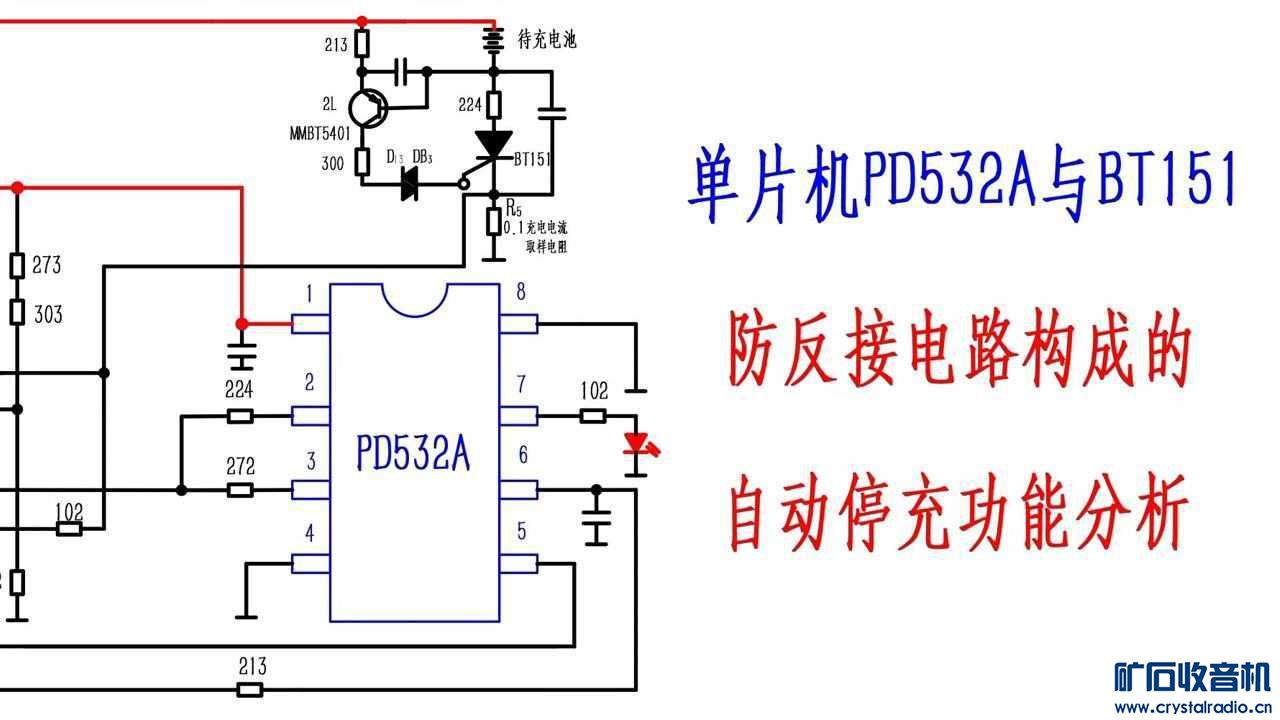

bg1trk 发表于 2024-9-30 20:09
PD532是单片机,8位MCU。
其实就是微芯的PIC系列,型号PIC12F675。
是不是后来印上去的字呢^_^
发表于 2024-10-1 18:30:44 | 显示全部楼层
935482411 发表于 2024-10-1 18:07
是不是后来印上去的字呢^_^
纠结这些没什么意义,知道它是什么、能干什么就可以了。
 楼主| 发表于 2024-10-1 18:48:05 | 显示全部楼层
E文好的坛友,把它的PDF文件的引脚定义/功能明确出来嘛,免得各人理解上产生歧义^_^
 楼主| 发表于 2024-10-1 19:51:41 | 显示全部楼层
海峰 发表于 2024-10-1 12:09
感谢分享,发一个无水印的图纸可否,压缩包也行。
想研究它,参考一下吧,532A
从电路图来看,2、3脚通过各自的电阻取自同一电压。
7脚接LED指示作用。
6脚,RC电路,如果是输入,电路从C上输出,定义为积分电路。如果是输出,R输出,微分电路。
其4脚也是可以接地的^_^
 楼主| 发表于 2024-10-1 21:25:51 | 显示全部楼层
bg1trk 发表于 2024-10-1 20:57
如果不熟悉单片机,看图片上的一串串字符可能不知所谓,大概简单描述一下,参照下图:
对于充电器的指示灯、散热风扇的指示(亮/灭)或者控制(开/关),MCU在这里大材小用了^_^
 楼主| 发表于 2024-10-2 14:51:45 | 显示全部楼层
bg1trk 发表于 2024-10-2 14:33
这应该是个恒流、恒压、浮充(涓流)三段式充电器。
恒压和浮充状态转换时输出电压会有调整,恒压充 ...
谢谢版主白忙中对局部电路图片进行了拼图、分析讲解。
顺祝各位节日愉快!

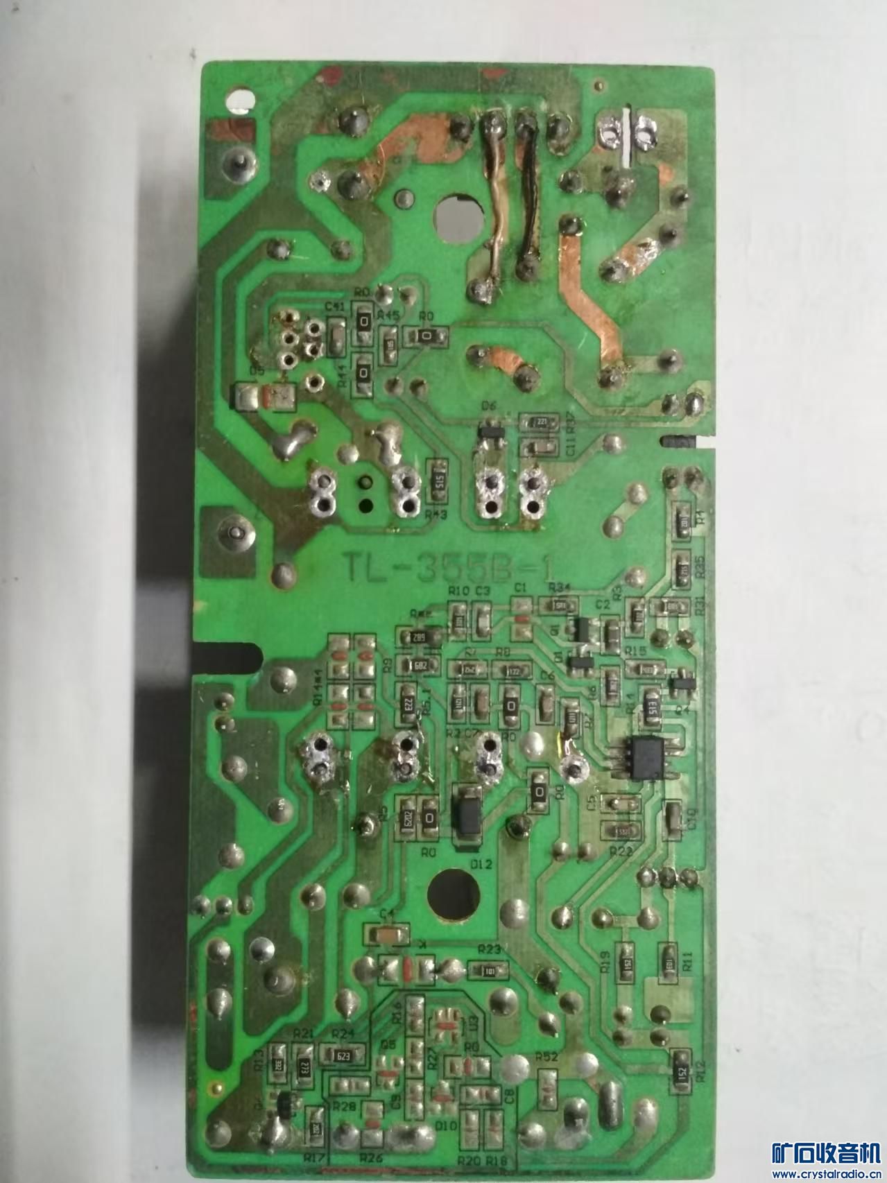

今天遇到一个比较特殊的电动车充电器,规格是 60V20AH 的,初级是 TOP271EG ,次级只有一个8脚的集成电路,上面写着 TL-04 1181 (因字太小,图片又压缩,不一定能看出来,但在实物上可以清楚看到),估计是 MCU ,但没有 运放358 。没有 运放358 但 MCU 又只有8脚,是比较特殊的一款了!
发表于 2024-10-19 19:38:44 | 显示全部楼层
上面的  TL-04 1181 打错字了,正确的是  TL-04 1811 。
 楼主| 发表于 2024-10-19 20:26:05 | 显示全部楼层
sun10851 发表于 2024-10-19 19:27
今天遇到一个比较特殊的电动车充电器,规格是 60V20AH 的,初级是 TOP271EG ,次级只有一个8脚的集成电路, ...
拍图片放自己微信里,再点保存,在论坛发帖时选择它发表出来,即是高清图片,不会被压缩得看不清楚……

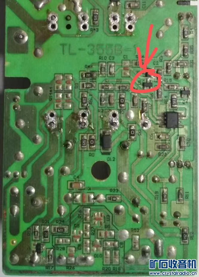

 楼主| 发表于 2024-10-19 20:50:01 | 显示全部楼层
红箭头处圆圈里还有一个IC呢^_^
发表于 2024-10-20 16:15:26 | 显示全部楼层
红箭头处圆圈里还有一个IC呢------"IC"旁边标着 D1 ,D 应该是二极管吧?外观看像一个贴片三极管,但有2个脚接在一起,就是当二极管用的。
