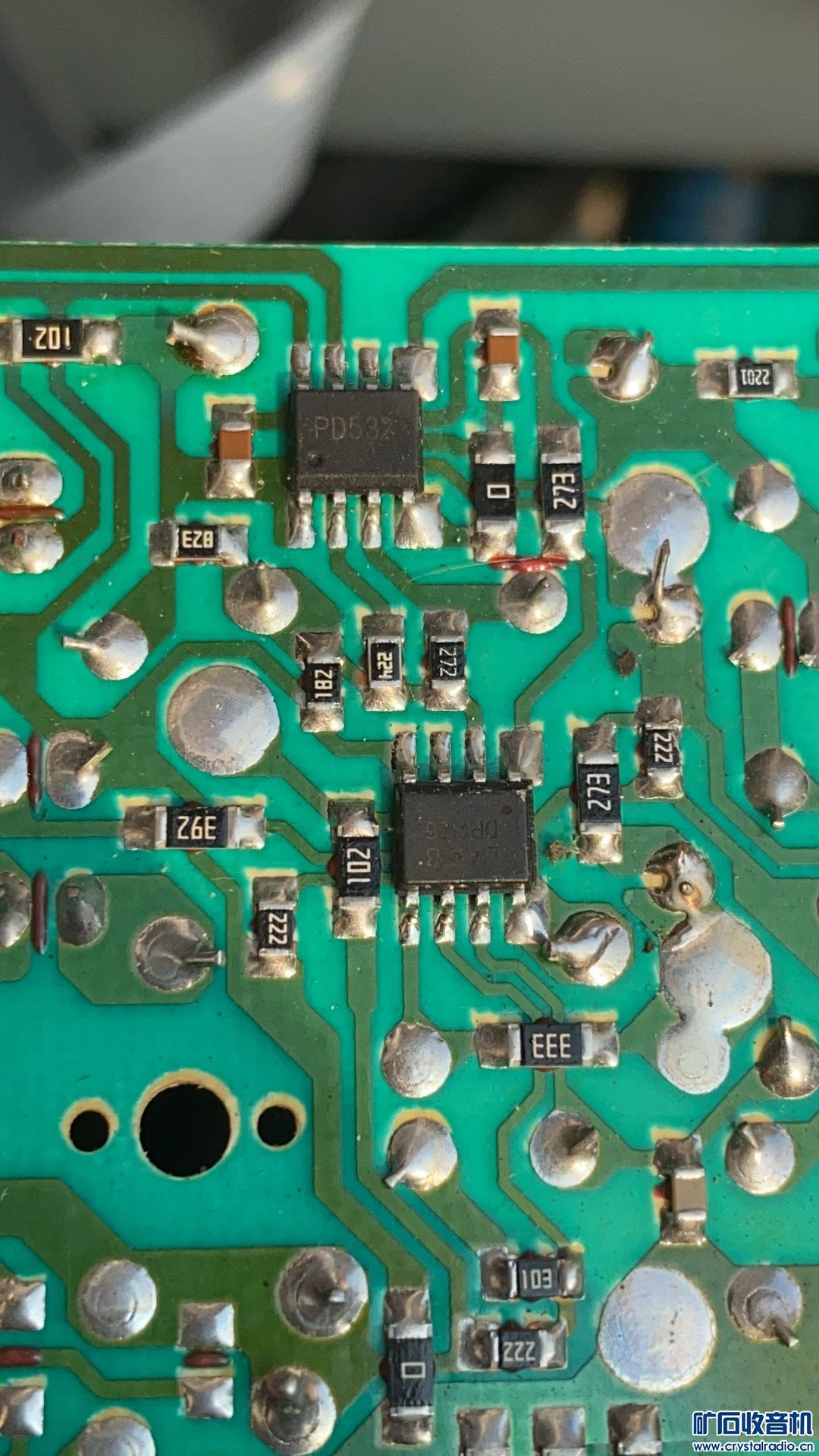

发表于 2024-9-30 16:32:24 | 显示全部楼层 |阅读模式
图中,贴片安装的芯片,下面的是358^_^
上面那块,就是某些人认为的MCU吧
发表于 2024-9-30 16:47:13 | 显示全部楼层
早期生产的充电器就是这样的。因为 MCU 功能不够(只有8个脚),所以另外用了一片运放358.
没有二段式(或三段式)充电功能的充电器就只有一片运放358. 现在生产的 MCU 功能多了(有16个脚),运放358就不用了。
发表于 2024-9-30 17:21:03 | 显示全部楼层
没有二段式(或 ...
早期的MCU多是双列直插40脚的,引脚足够多了。厂家用什么方案是成本决定的,这也很考验消费类电子工程师,每一个电阻电容都要抠的,早期MCU贵,那就用其它硬件配合

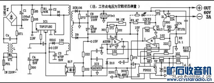

 楼主| 发表于 2024-9-30 19:19:14 | 显示全部楼层
358+532电路图,供需要者参考
发表于 2024-9-30 20:52:49 | 显示全部楼层
有个这样的充电器,输出60V,想改成55V,充锂用用,请教怎么改?
发表于 2024-9-30 20:57:35 | 显示全部楼层
发表于 2024-9-30 21:28:01 | 显示全部楼层
铅酸60V充电器吗?首先去掉浮充电路,也就是让输出电压为充电器充到74V,我改过的有用二极管连接431一脚的,只要断开这个二极管就直接输出74V,还有其它形式的,然后找个1M可调电阻,接在431一脚与输出正极,慢慢调小电阻,同时测量输出电压,直到降到55V,拆下可调电阻,测量阻值,找个相同阻值固定电阻焊好,输出端接个大功率负载,电流控制在充电器输出电流大小,接在输出端,要是有可控硅,要绕过可控硅,测量输出电压,在55V左右就可以了。另外一种浮充电路没有二极管接431,但432一三两脚只要不是连在一起的就比较好改。

发表于 2024-10-1 12:09:53 | 显示全部楼层
935482411 发表于 2024-9-30 19:19
358+532电路图,供需要者参考
感谢分享,发一个无水印的图纸可否,压缩包也行。
