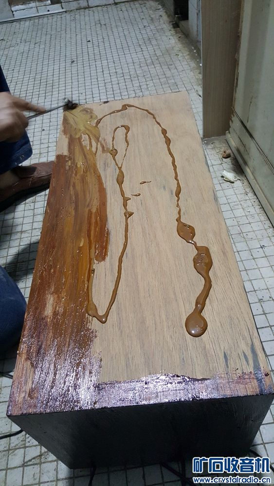

有懂生漆(大漆)操作施工的吗?

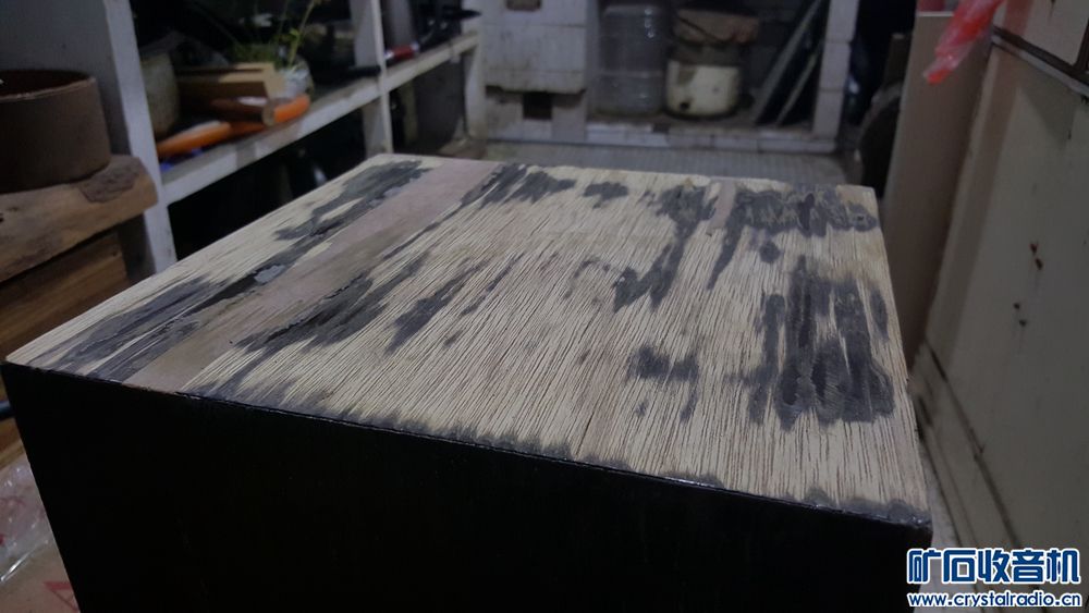

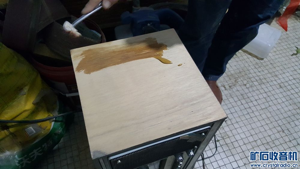

发表于 2024-11-1 14:53:55 | 显示全部楼层
    这么多回帖的,没有一个上图的,我来上图。
    几年前,我的海燕T241-2收音机外壳多层纤维板表层起皱、缺损,让本地一位木工朋友给修复。他用瞬干胶、锯末修补后,用电动砂纸机安装不同型号的砂纸磨光,他说还有点大漆(天然生漆),给我的收音机擦大漆。用镊子夹住棉纱蘸大漆擦。大漆的气味很好闻,一种酸酸的香味。他说很多人对大漆过敏,接触的皮肤会迅速红肿,但是我没有过敏。可惜就擦了一两遍,漆膜厚度不一,干燥打磨后并不好看。该贴照片曾在广播论坛发布。

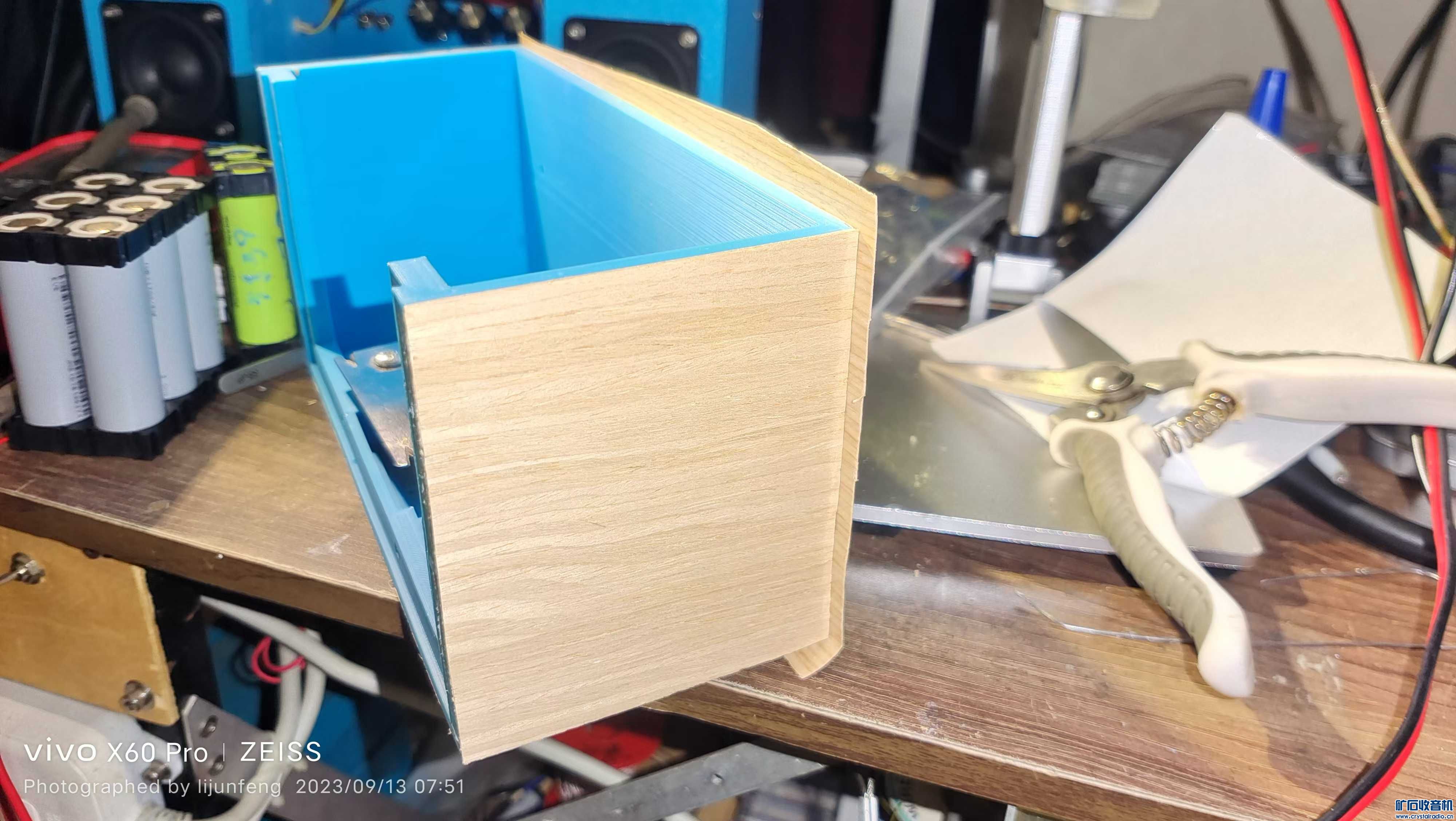

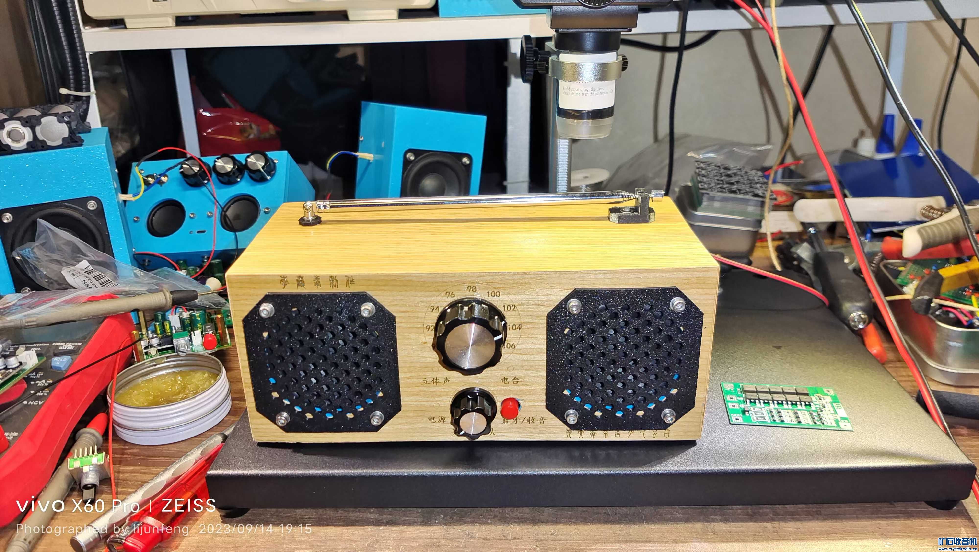

发表于 2024-11-1 17:16:26 | 显示全部楼层
贴个喜欢的实木皮   再刷清漆  涮一道 干了打磨  再刷第二道  这样涮5-6道  再800-  1200 -1500 -2000    依次打磨    效果就出来了

MF35_前辈讨论和上贴所说是有木纹的.
上面发图片的是另外一种完全不同的工艺;没有显木纹的.这种工艺可用灰补原木缺失.
发表于 2024-11-2 13:32:09 | 显示全部楼层
同意楼上的意见,贴自粘木皮,喷清漆(灌装自喷漆都行)最简单,效果也说得过去。
