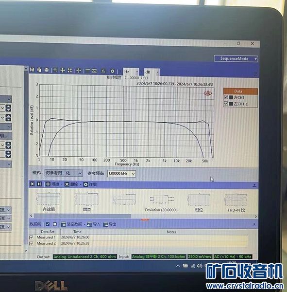

俺新作的211单端,弄了两种工作状态,大家毛估估,哪个曲线更好听:

不要以为差的那个很差,20HZ-20KHZ,-0.5dB和-0.6dB,相差一点点而已。
发表于 2024-9-29 19:55:57 | 显示全部楼层
我猜:大馒头好听!
发表于 2024-9-29 20:42:24 | 显示全部楼层
再上两种状态的电路图,才好做判断吧
那个馒头形的,可能反馈较浅...
那个四方的,高频、低频段都有少少提升,
如果环路反馈较深,瞬态反而变差,不会好听...

老哥正解,这种曲线失真小,阻尼好很多

我猜频响窄的那个中频突出,人声靠前,适合口水歌。频响宽的那个中频靠后,更加有纵深感,适合交响乐等复杂音乐

老曹这图应该是后级有反馈和后级无反馈之间的特性差异。有反馈和无反馈之间的相位肯定有变化的,你看两头翘的地方就是反馈信号相移形成的。这个好不好听的问题,也就只能闲聊,理论上的情况是带反馈的曲线性能更好细节更多才是,而现实是刚好相反的,无反馈的听感上细节更多,空气感更好,听感也更好些。但这个也要求输出牛在无反馈时的性能能覆盖听音范围所需而且两端下跌不能太过。所以现实中别想用一个电源牛当输出牛在无负反馈的后级中获得好效果,那是不可能的。越是无反馈的线路对元件要求越高。

       如果频带窄的(其实这个频带已经非常好了)是没有负反馈的,这个一定好听。频带宽的低端到6~7Hz已经超出听觉范围有害无益,高端到60~70KHz对高音的清晰度有帮助,但帮助微乎其微,况且还需要配备超高音单元,性价比不高。
       所以,大馒头已经很好了,方块的画蛇添足了。
       说的不对请拍砖。
发表于 2024-9-30 11:31:13 | 显示全部楼层
这个牛在无反馈时的性能已经是超级牛逼的了,看看db尺的刻度,不要只看形状。
