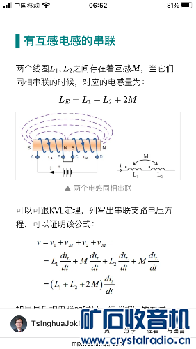

被你说中了,是这么个想法的。你老的意思还不如单组的效果好?
不可取的,如果获得更大的电感量和更好的滤波效果就用共模扼流圈
 楼主| 发表于 2024-10-5 21:31:18 | 显示全部楼层
  你好!谢谢指导。
   我只会照图凭自己的想象干活,其真正的效果如何一点都不了解。
   烦请老师画个共模扼流圈草图我学习学习。急等,因为我装的是二层架构式,现在改还来得及,一旦装好后再改极麻烦了,再次谢谢!

也很简单,就是独立的两个绕组匝数线径相同铁芯对插,第一级滤波电容不能接地经过扼流圈负极接地即可
 楼主| 发表于 2024-10-6 20:51:39 | 显示全部楼层
  恭维之话不说了,我见渡娘上说共模扼流圈适用于开关电路的高频抗干扰,并且胆坛亦未曾见有实例介绍,能行吗?
