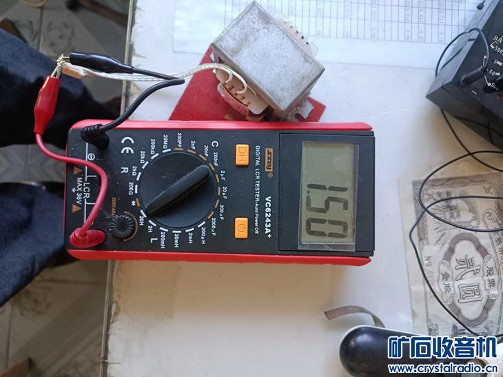

    想完善3A5+4P1S单端供电,用二只相同电源变压器的初级,在同一芯片上串联绕了內外2组,组合成了一只复合扼流圈,完工后测头尾总电感值为5.07H,心想这应该是二个单组线圈的总和,然后分别测內外数值后结果却不对,內A组是1.5H,外B组是1.05H,奇怪了,原来同一载体电感的串联不是1+2=3的概念,而是(1+2)×2,道理不懂了。想了解一下,这种复合型和单组型结构的电感,在电路中的作用哪个理想点?先谢谢了!
头尾总值
头尾总值
內A组值
內A组值
外B组值
外B组值

   我不明白的是这个1.5H加1.05H的滤波效果和仅仅一组5H的,哪个更好?我是拆了单组7.5H(加粗点线)后重绕的,看到数据后恐怕做了画蛇添足之举才询问的。

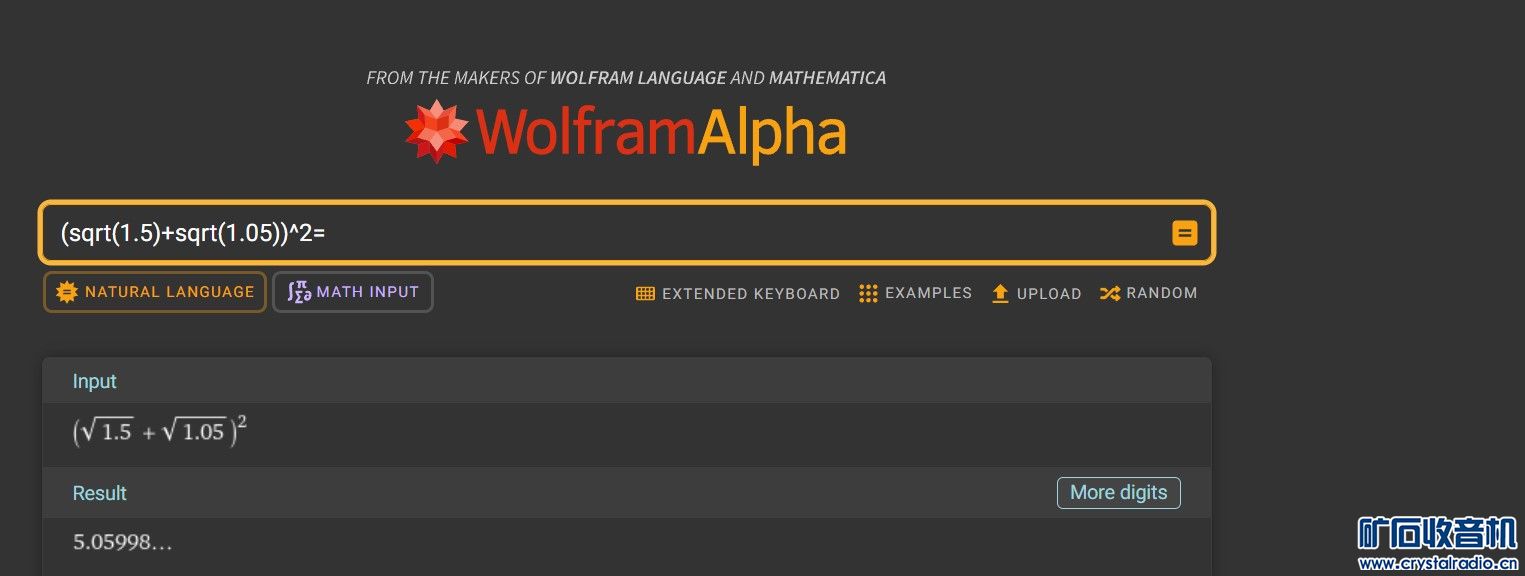

跟据传说,电感量与匝数的平方成正比
