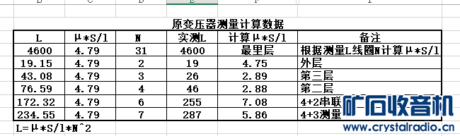

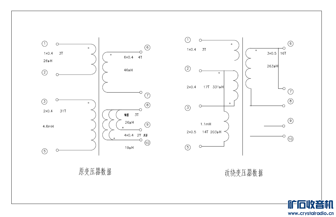

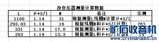

变压器铁芯昨天收到,改绕后电感差别比较大,铁芯间隙中间1张纸厚0.2mm,周边边缘间隙厚度1mm。初级线圈电感差距比较大相差4倍,铁芯材质差别。
根据电感L=μ*S/l*N^2公式计算其中:N为匝数;S为磁芯截面积,u为磁芯导磁率,l磁路长度。
原绕组里层初级屏蔽层次级,改绕三明治绕法初级约1/2+次级+屏蔽层+1/2初级。
关于变压器是否需要蜡封一下,测量电感线圈松松垮垮明显有刺耳声音。还有这样的电感差距还有铁芯间隙行不行,原来的铁芯间隙大概1mm。手头有50V2200μF和100V470μF电容考虑电压可能是48V,初步考虑使用100V470μF电容,π滤波电感50μH,谢谢

原电感磁环16圈19μH,新买的小的5圈44μH,打的2圈38μH。滤波电感对磁芯有什么要求没。

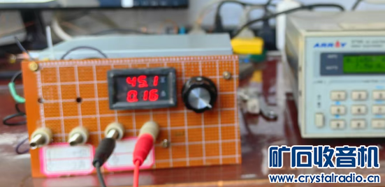

 楼主| 发表于 2024-11-27 14:34:00 | 显示全部楼层
通过另发帖求助学习,完善了复位电路、对正激电路有了更进一步的认识,把错误的π型滤波电路还原,反激电路改回正激电路,tl431反馈电路优化,还待完善风扇供电5V风量小,温控电路未使用。小电流试验空调电压3.34V~≥50V。
试验还给自己挖了个坑表头电流线路接到正极造成正负电源短路,加电嘭一声响,以为保险烧了,检查没有,变压器铁芯外面缠的胶布也崩开了,表头也烧了,还好变压器加固后更换表头更改连接线一切正常了。
