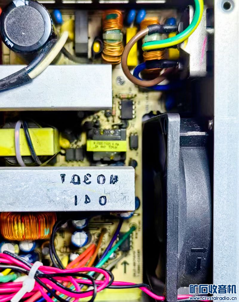

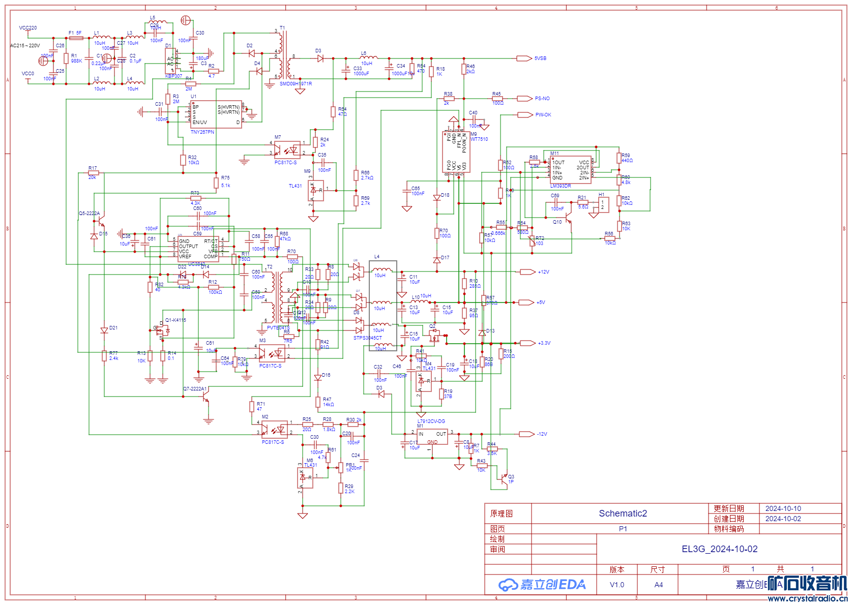

这个电源和UC3843+SH0165R+WT7510电路原理图比较接近,辅助电源芯片是TNY267和SH0165R芯片引脚功能一样,不同的是多了一个LM393运放,多了一个光电二极管(共三个),看实物UC3843前方并两个光电二极管,TNY267前方有一个光电二极管,有了这个相近电路图,抄出LM393运放和光电二极管电路图工作量小多了。

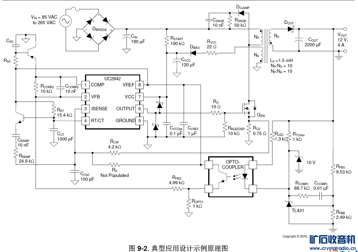

初步设想保留TNY267组成的辅助电源和+5VSBb部分,拆除-12V、3.3V(铭牌没有-5V)和WT7510芯片电路把UC3843组成的主电源改为可调电压。
参照典型电路对UC3843和TNY267部分进行改造。

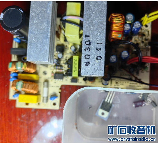

 楼主| 发表于 2024-10-1 14:55:42 | 显示全部楼层
手头一直有事情打扰先把电路板和电源箱子分开方便抄板,这个电源在输入端共模滤波和差模滤波规规矩矩,拆下的差模滤波电感比开关电源主变压器还大。

这两天有时间抄板完成和UC3843+SH0165R+WT7510电路原理图还是有差别。回头不懂得地方再请教各位老师。

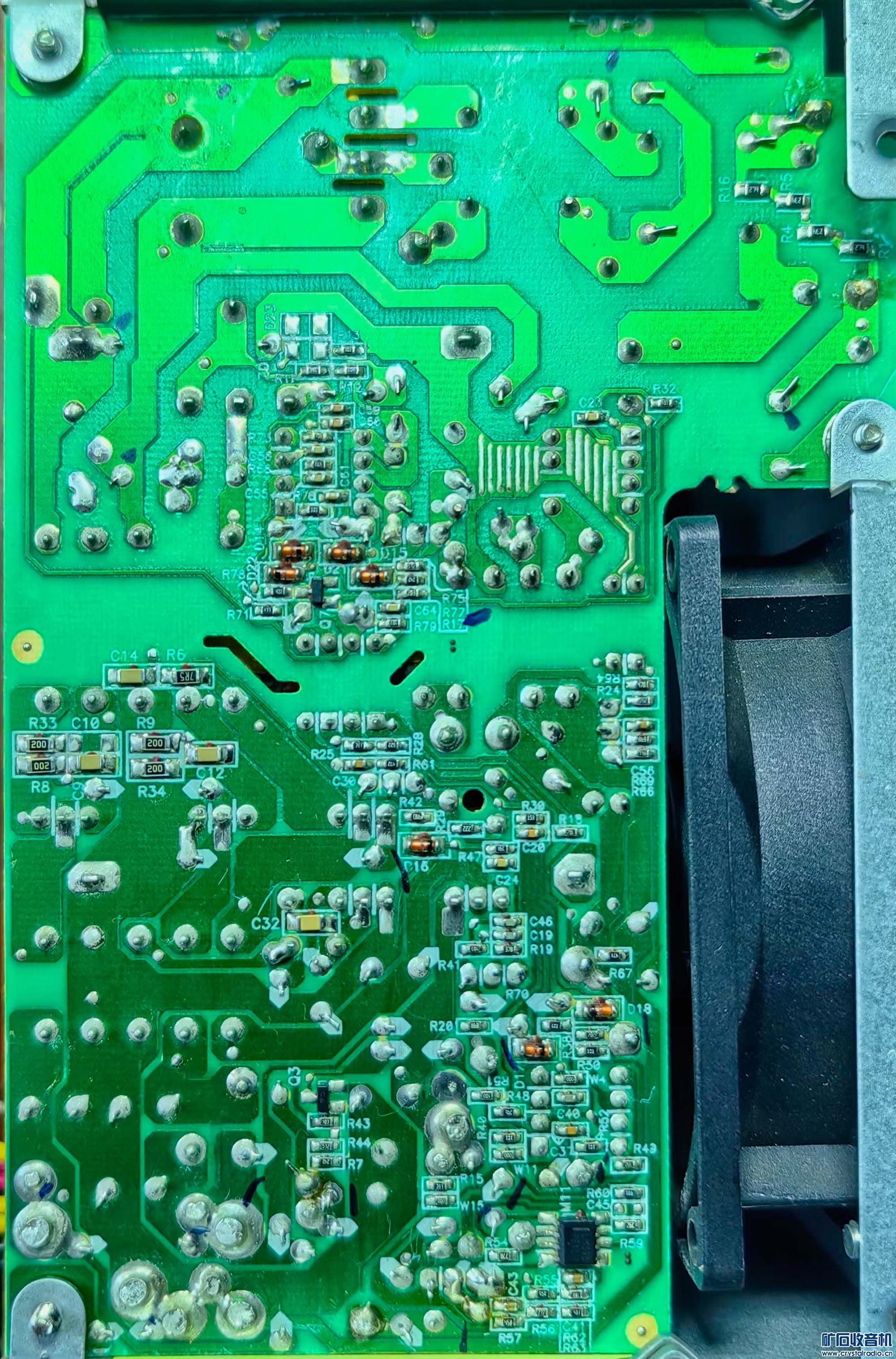

感谢天堂岛老师支持鼓励,感谢bg1trk版主加分,开始杂事比较多放哪了,随后抄板走了点弯路,贴片太小需要放大或者微距拍照才能搞清楚编号和阻值,所以进度比较慢

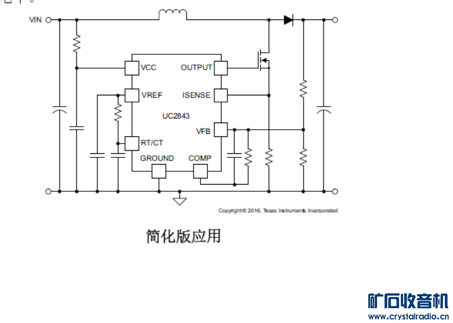

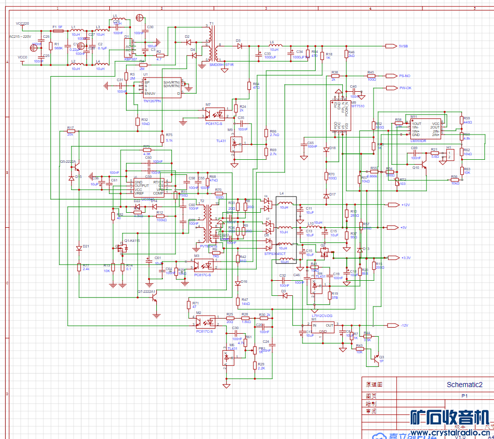

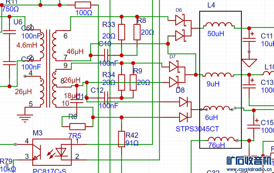

通过抄板知道了,拆除WT7510分离主电源和辅助电源还要拆除光耦M3和三极管Q6,联通辅助电源对UC3843的7脚供电,有几个问题请教各位老师(抄板电路可能还有些电路不太准确,回头在主要部位在详细核对纠偏)
1、拆除光耦M3和三极管Q6部分,还连接Q7到1脚COMP控制接地。看说明典型电路和这个连接接近,简化版应用是COMP通过电阻电容连接VFB,这一块怎么改。
2、保留辅助电源和+5V输出,只提高输出最大电流,怎么改。
3、主电源保留+3.3V的421+场效管的恒压电路为可调电压电路,如何改为0V-30V(或者60V)可调,看到好多帖子调整电压最低3V左右。
4、主电源提高输出电流,把热端一个空闲绕组和输出端绕组并联并联为带中间抽头的绕组(如果电感差不多),如果重新绕制次级线圈,几股并绕多少圈合适感觉还是绕两组串联为带中间抽头的半波整流效率最高。

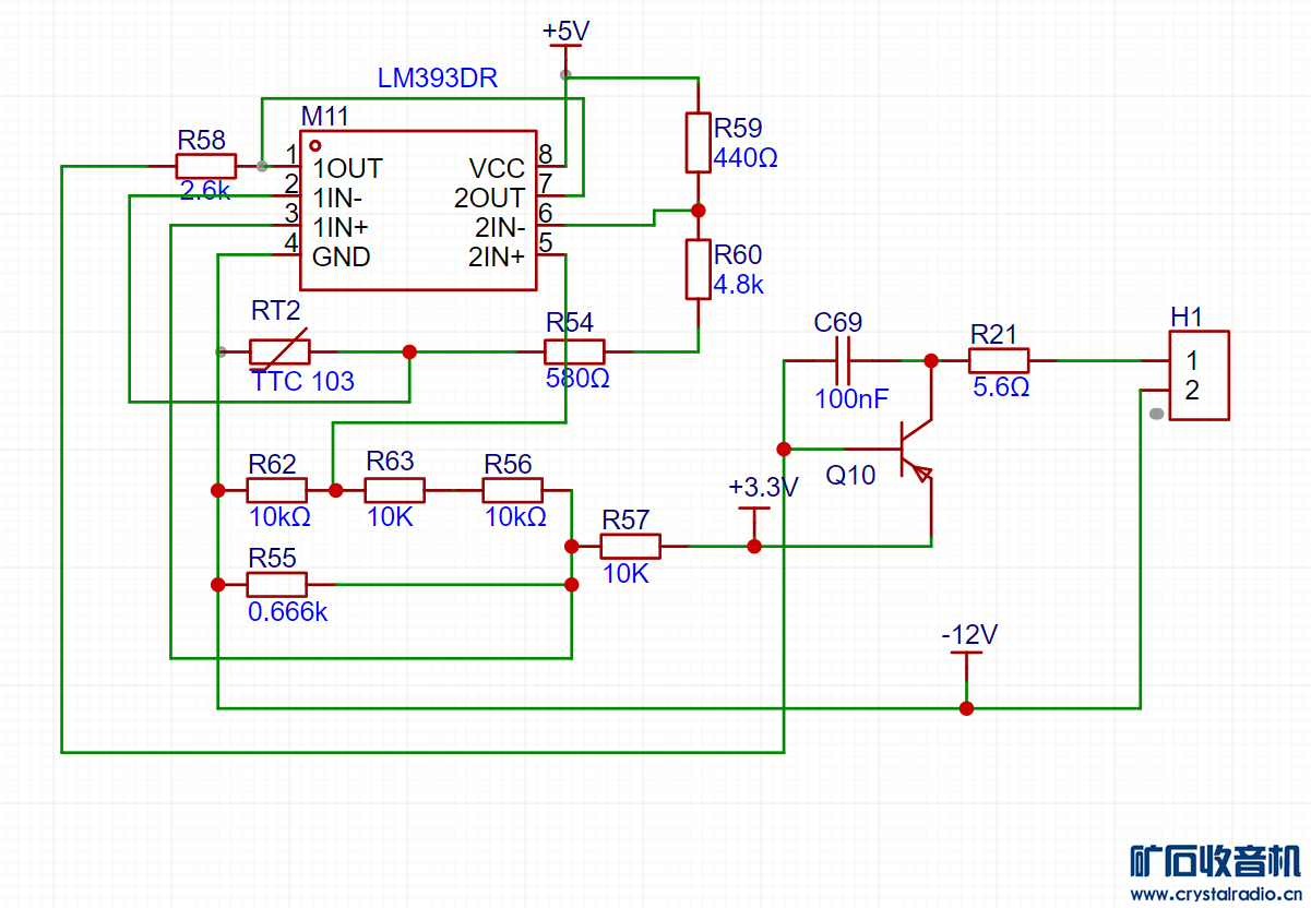

5、lm393+热敏电阻TTC103控制风扇电路是+3.3V—— -12V,改+5V供电怎么改,直接5V供电?
小白才接触开关电源,也接触了几款电源小修小补,希望各位老师能不吝赐教,多谢
 楼主| 发表于 2024-10-11 18:16:15 | 显示全部楼层
抄板电路图,软件导出来的更清晰一些。

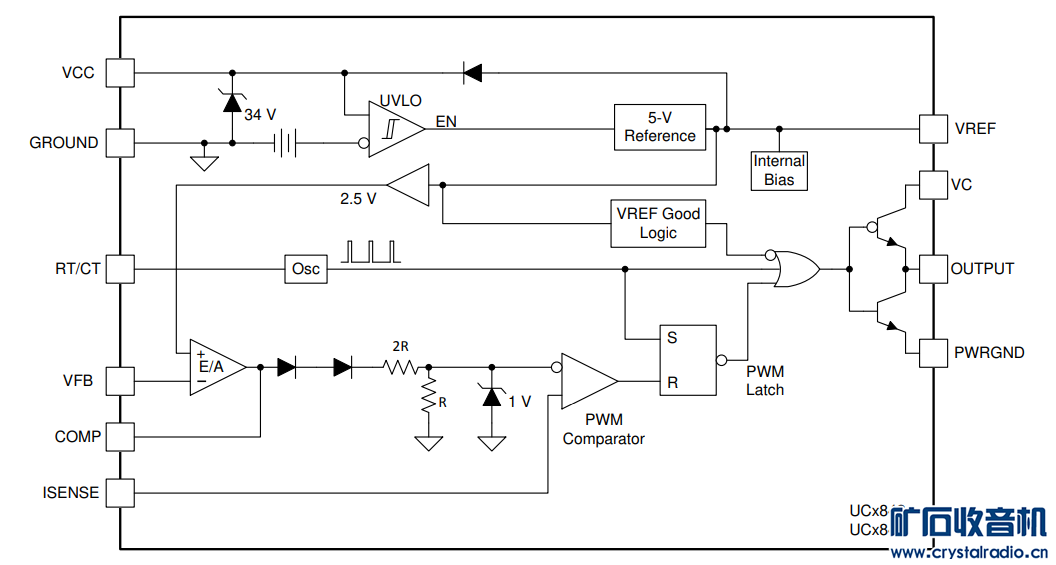

COMP脚接地的用意,要看IC的内部框图才能搞明白,如下:
VFB是内部误差放大器的反相输入端,COMP是其输出端。常规用法是在这俩脚间加一只电阻形成负反馈,这样输出端就有个稳定的输出,供后面的PWM比较器与电流反馈信号做比较,从而决定输出脉宽。
如果COMP脚接地,则PWM比较器与此相连的输入口电平为0,这就意味着开关管只要出现电流,ISENSE脚稍微有个对地电平,PWM比较器立即输出为高,后面的RS触发器立即复位,关断PWM输出。
以上看着可能比较绕,简而言之,COMP脚接地的后果是输出的驱动信号占空比几乎就为0,整机停止输出。
Q7是前面保护电路的“执行器”,发生异常后令Q7导通,将COMP口接地,电源停止输出。
如果不想前面保护电路给您找麻烦,直接拿掉Q7就可以了。
抄出来的电路看着眼花,就不详细说了。
大概方向:
3.3V周边的431和MOS管是磁稳压电路的一部分,改成可调输出后,3.3V稳压这部分基本无法工作,直接摘除吧。
5VSB是辅助电源提供的,输出功率是U1和T1决定的,输出电流没啥提升空间,别费劲了。
“热端空闲绕组”问题,猜测第一是抄板可能出错了,这个电路是正激,"空闲绕组”可能是磁复位绕组。第二可能是屏蔽层,绕几圈后单端引出接地,起到屏蔽作用。第三是绝缘问题,热端各个绕组之间绝缘强度达不到安规要求,直接引到冷端使用很危险。总之所谓“热端空闲绕组”不要考虑另作他用,此路不通。
主变压器最好拆了重绕,输出电压定在可调输出范围的高点,匝数按原始匝比换算,线径按最大输出电流来确定,且只保留这一组输出。

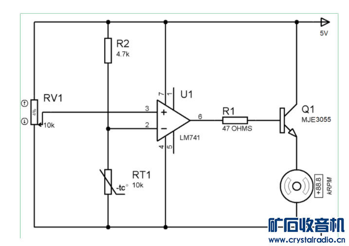

风扇温控这块,LM393可工作在5V供电下,可以把它的供电改为5VSB。外围电路画的看着眼花,反正无非就是个比较器,把基准和热敏电阻的反馈阈值再重新算算,改了就是了。

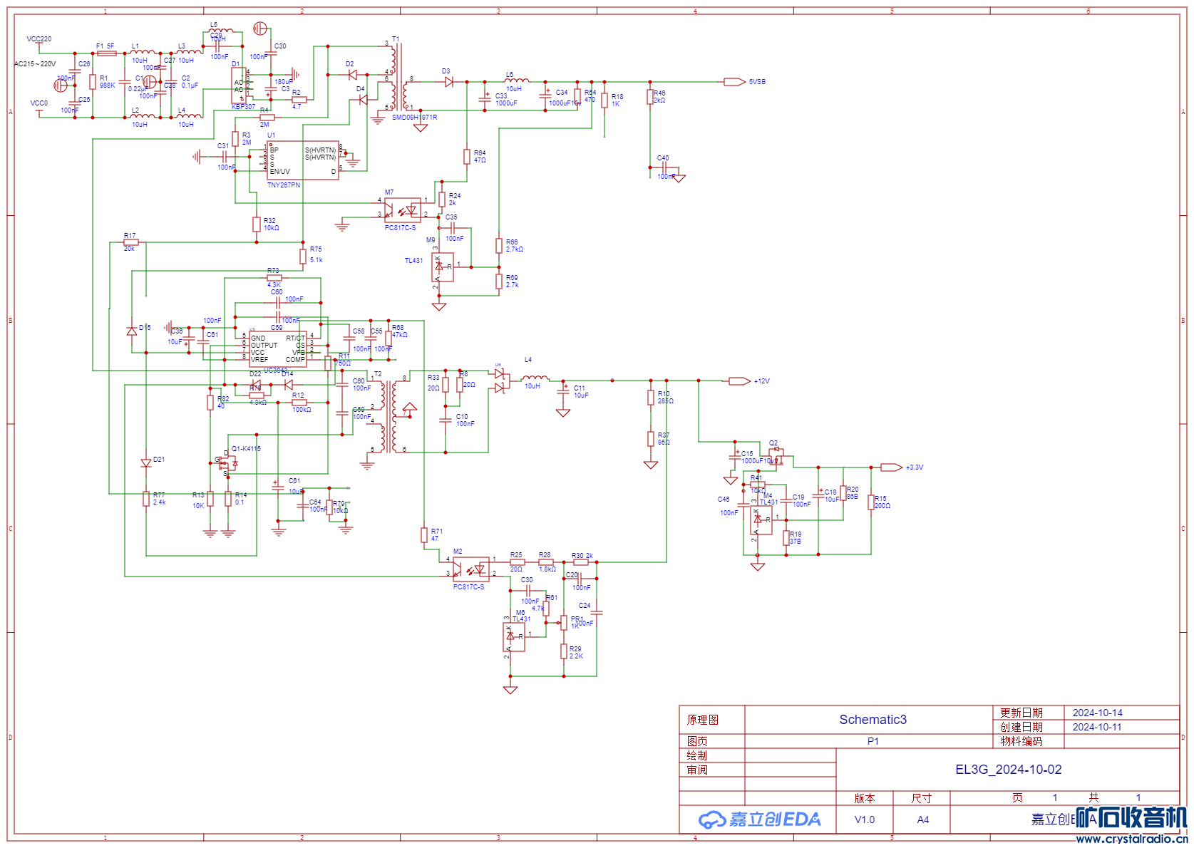

感谢bg1trk版主老师的答疑解惑,VFB和COMP这俩脚间加一只电阻形成负反馈稳定输出端的输出,供后面的PWM比较器与电流反馈信号做比较,从而决定输出脉宽。我以为COMP接地电阻大小来调整控制信号输出来调整占空比。 Q7导通将COMP口接地,电源停止输出。是保护装置,可以直接拿掉。知道了,原来Q7这样的作用。5VSB的输出功率是U1和T1决定的,输出电流没啥提升空间知道了,2A电流也能用。“热端空闲绕组”,对于正激电路可能是磁复位绕组,或者可能是屏蔽层,没查到悬空端正反面有连接线,这么多名堂,。主变压器最好拆了重绕,匝数按原始匝比换算,线径按最大输出电流来确定,且只保留这一组输出。感谢给出了详细的修改方法,开关变压器拆开过还是比较好拆,手工差马马虎虎还可以改,风扇温控这块,LM393可工作在5V供电,重新看了风扇部分是接地-12V,刚刚对温控部分核对修改,贴图如下。这个可调电压能够调整为接近0V,如果能够调整到3V左右,想把这个3.3V的431和MOS管部分,改在可调输出后面,调整可调调整到最小后,再由这个部分调整。一组线圈要不要带中间抽头,不带抽头冷端地怎么安置。或者按照辅助电源5VSB半波整流。
非常感谢,bg1trk版主老师的大力支持,
网上搜的单运放热敏电阻温控风扇部分挺简单的。

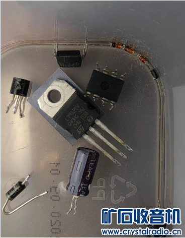

已经把光耦、7912、7510、Q7、电容、二极管和Q5拆除小贴片芝麻粒大小拆了4个蹦跑了2,还不错都给找回来了。

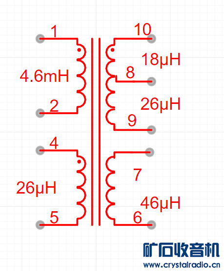

变压器拆下测量了电感,测量滤波和共模差模滤波电感

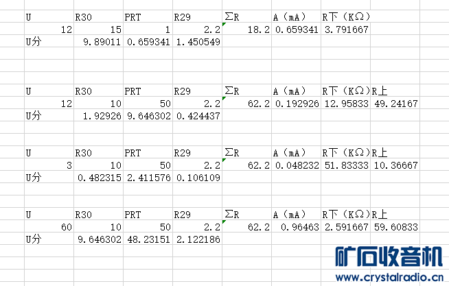

根据老师指点改线圈一路,可调电阻利用原M2电路吧可调电阻引线接出1K改50K基本可以60V~3V。

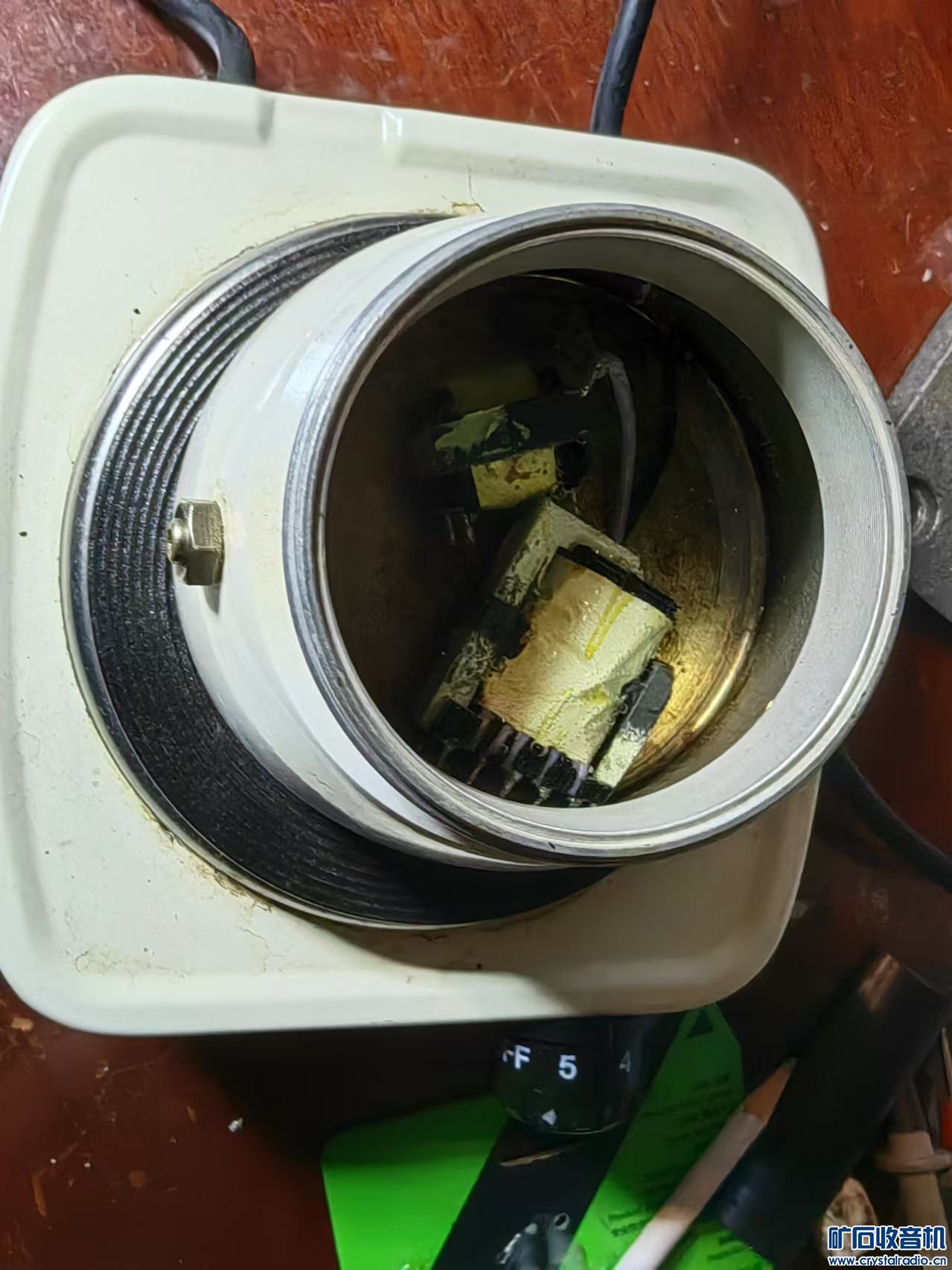

又交学费了变压器,第一次拆高频变压器太顺利了,看到火漆封不知道怎么拆解了,轻轻敲击就碎了, 看视频才知道还要水煮或者热风枪加热,最后才知道这个变压器接缝粘死了。用孩子给的咖啡壶煮,那一个小一点镇流器变压器练手。
