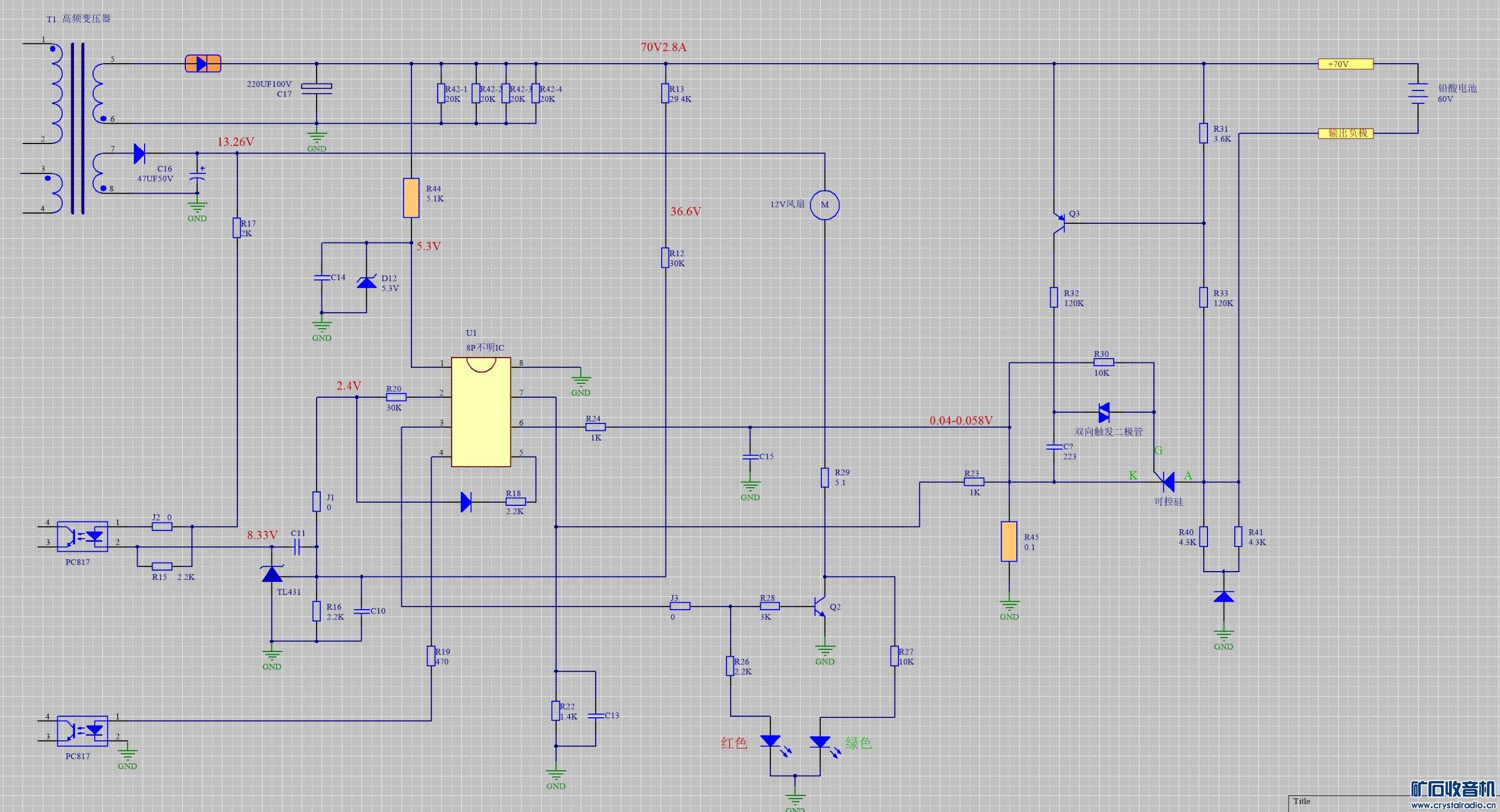

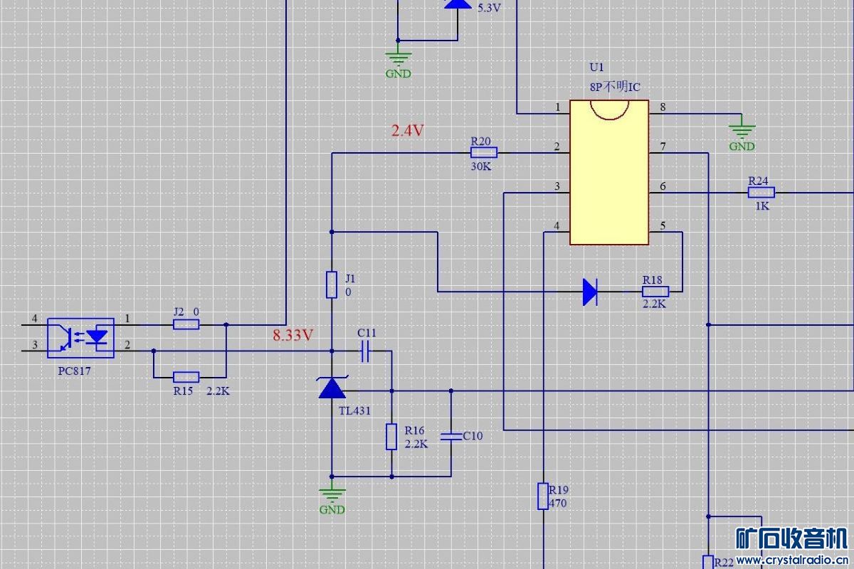

杂牌60V电动车充电器,低压输出部分按电路板抄了个电路图(初级部分略),其中U1是打磨的IC,弄不清型号,看了半天看不明白IC部分工作原理,请坛友给看看是啥型号?还有各引脚的功能?
补充内容 (2024-9-28 14:50):
上图有误,更正后的图在10#,抱歉

发表于 2024-9-28 16:29:45 来自手机 | 显示全部楼层
某种双运放的人为扭转封装Ic而已,打磨芯片想混淆视听。当然,不会是358,更有可能是393……
那些认为它是MCU块的,心理作用+脑筋不转弯的症状。^_^
回复 支持 0 反对 3
发表于 2024-9-28 12:35:49 | 显示全部楼层
LM358,和雅D的充电电路一样,就一个充满转灯电路
发表于 2024-9-28 12:26:18 | 显示全部楼层
1脚VCC,8脚GND,会不会是PIC系的MCU?
 楼主| 发表于 2024-9-28 12:29:51 | 显示全部楼层
我也怀疑是MCU,但6脚输入达到58mV时,3脚有输出,风扇开始转,这个应该是模电的招式吧?
 楼主| 发表于 2024-9-28 12:41:25 | 显示全部楼层
358 的供电是8脚,4脚接地才对吧?贴片的IC封装不一样?转灯电路是肯定的,就不明白他各脚怎么工作的。
发表于 2024-9-28 13:07:41 | 显示全部楼层
如果是MCU的话,可能带有ADC功能
发表于 2024-9-28 13:24:00 | 显示全部楼层
可能就是个8脚单片机,很多电路还同时用到一块LM358,也就是两个8脚IC,这个电路稍加改造,完全可以用358替代。
发表于 2024-9-28 13:37:19 | 显示全部楼层
      记得前几年修过一个电动三轮车60V充电器,电路后级部分就用了两块8脚IC 一块是LM358另一块是8脚单片机,单片机倒是有型号,但是市场上出售的都是空白没写数据的芯片,后来就干脆将那个8脚IC拆除了,将风扇启动与转灯电路交由358控制,照常可以应用。
发表于 2024-9-28 14:25:16 | 显示全部楼层
你这图看得俺头大,R20 左侧的 2.4V 和 TL431 左上方的 8.33V 是咋回事啊?
 楼主| 发表于 2024-9-28 14:35:50 | 显示全部楼层
不好意思,上图有误 ,检查后更正后如下图
发表于 2024-9-28 16:24:15 | 显示全部楼层
低压输出部分 只有一个 IC , 只能是 LM358,如果是 MCU 的话,MCU 应该是16脚的 。这是看过几十种充电器电路图得出的经验。
发表于 2024-9-28 17:08:57 | 显示全部楼层
输出端反接保护是怎样工作的,我看了一下,无论接不接电平,单向可控硅都没触发导通条件。
 楼主| 发表于 2024-9-28 17:26:42 | 显示全部楼层
单向可控硅是通过外接电源(蓄电池余电),加到Q3上,Q3导通则通过触发二极管产生触发电流,触发可控硅导通。

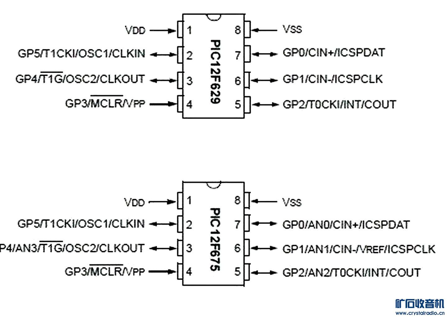

发表于 2024-9-28 17:35:55 | 显示全部楼层
一段描述,看看是否相符:
sp130h1是单片机PIC12F675,有的标识为PD532A或者KAPC4L139。常用于电动车充电器。一般在充电器上是满电以后浮充时产生脉冲去极化,去除硫化的作用,用来控制充电过程的(同时兼作控制指示灯)。
