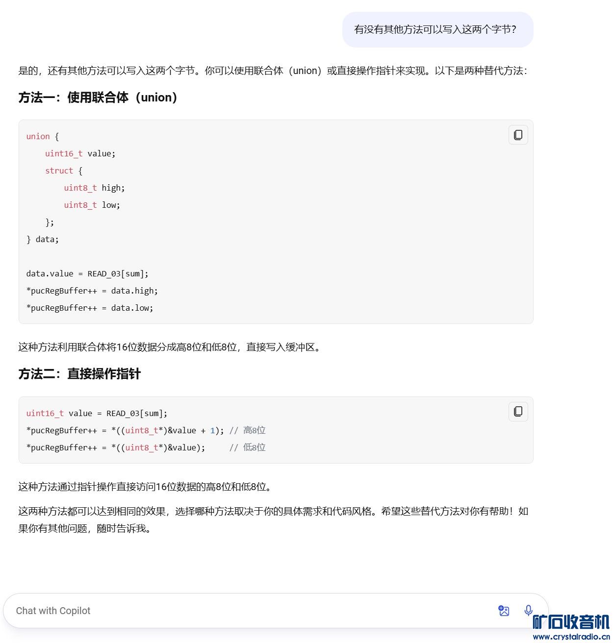

把楼主首帖的问题丢给 Copilot,它前面问题和百度给的答案类似,后面的问题给了两个方法:
