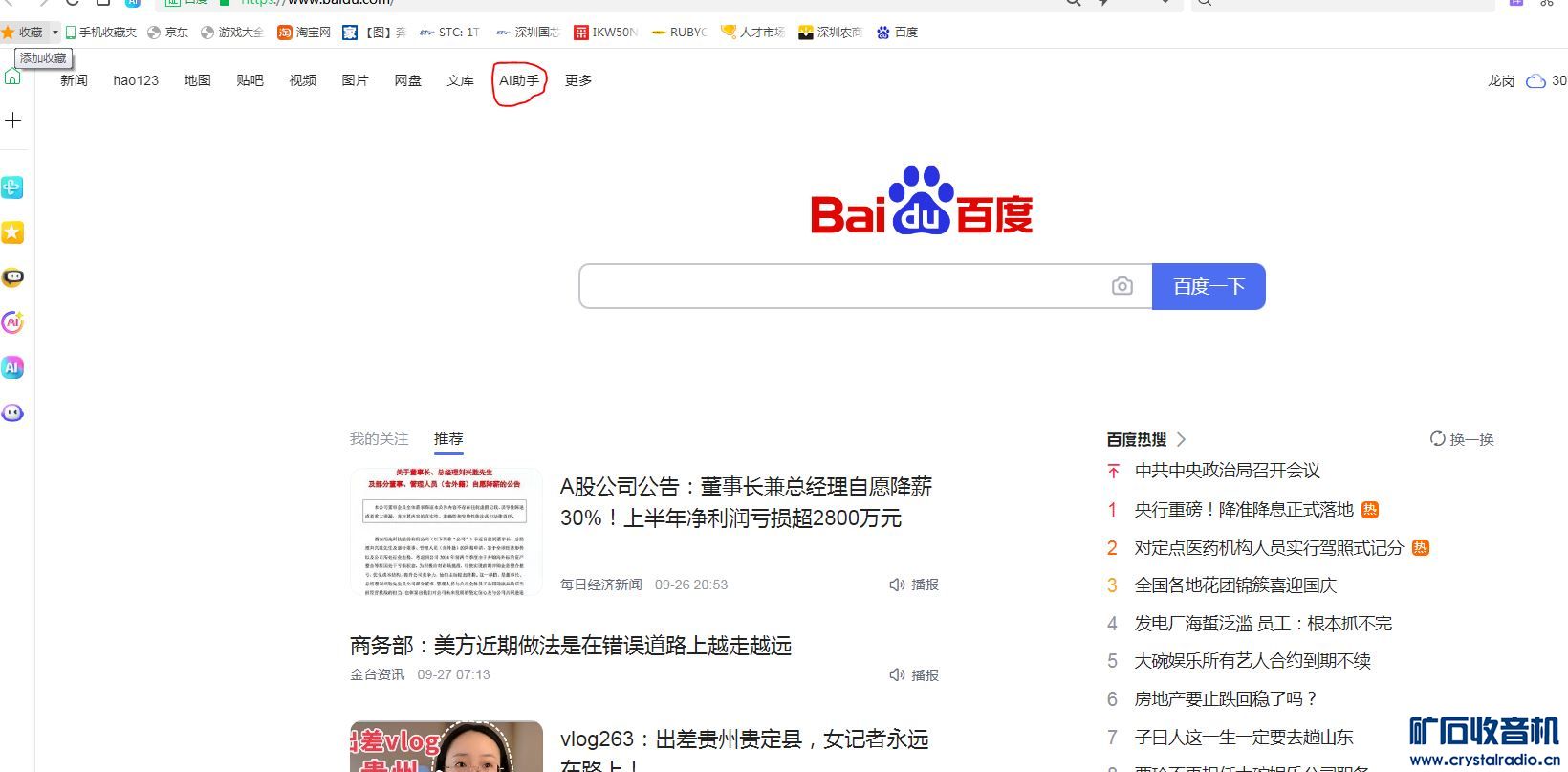

 楼主| 发表于 2024-9-27 10:32:50 | 显示全部楼层
崂山 发表于 2024-9-27 10:24
你说的AI在哪里可以访问到    是免费的还是收费的 ?
