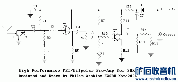

发表于 2024-10-1 12:22:15 | 显示全部楼层
这个怎么样? 外网的。
元件值:
C1 15-365pF 可变电容器
C2、C3、C4、C5、C6 .1uF/50VDC 聚酯薄膜电容器
C7 10uF/25VDC 钽电容器
D1 1N4001 或其他硅整流器
L1 天线线圈。参见正文和表格。
Q1 J310 JFET(不是 MPF102)
Q2 2N5109 CATV 晶体管
R1、R2、R3 1M-Ohm,1/2W 电阻器
R4、R10、R16 10 Ohm,1/2W 电阻器
R5 680 Ohm,1/2W 电阻器
R6 5K 线性锥形电位器
R7 3.3K 1/2W 电阻器
R8 180 Ohm,1/2W 电阻器
R9 470 Ohm 可变电阻器
R11 195 Ohm,(2 个并联 390 Ohm 1/2W)
R12 4.7 Ohm,1/2W 电阻器
R13、R15 150 Ohm 1/2W 电阻器
R14 39 Ohm 1/2W 电阻器
L1 的线圈表。
注意:线圈抽头应距接地端 1/4 至 1/3。
电感 低端 高端
180mH 20KHz 95KHz
10mH 85KHz 410KHz
470uH 385KHz 1.85MHz
22uH 1.80MHz 8.70MHz
1uH 8.30MHz 41MHz
 楼主| 发表于 2024-10-1 13:05:44 | 显示全部楼层
shiuyipyuen 发表于 2024-10-1 12:12
为什么说天线放大器没AGC?
好像一般的普通天线放大器 确实没有AGC吧。 专业的肯定有。
