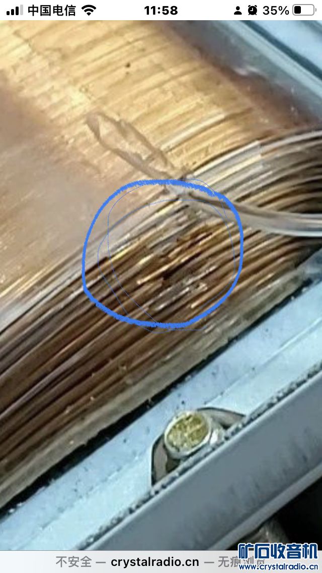

王字骨架怎样做?感觉好麻烦。

如果与窗口发生冲突那尽可能的减小次级的线径而非初级的。

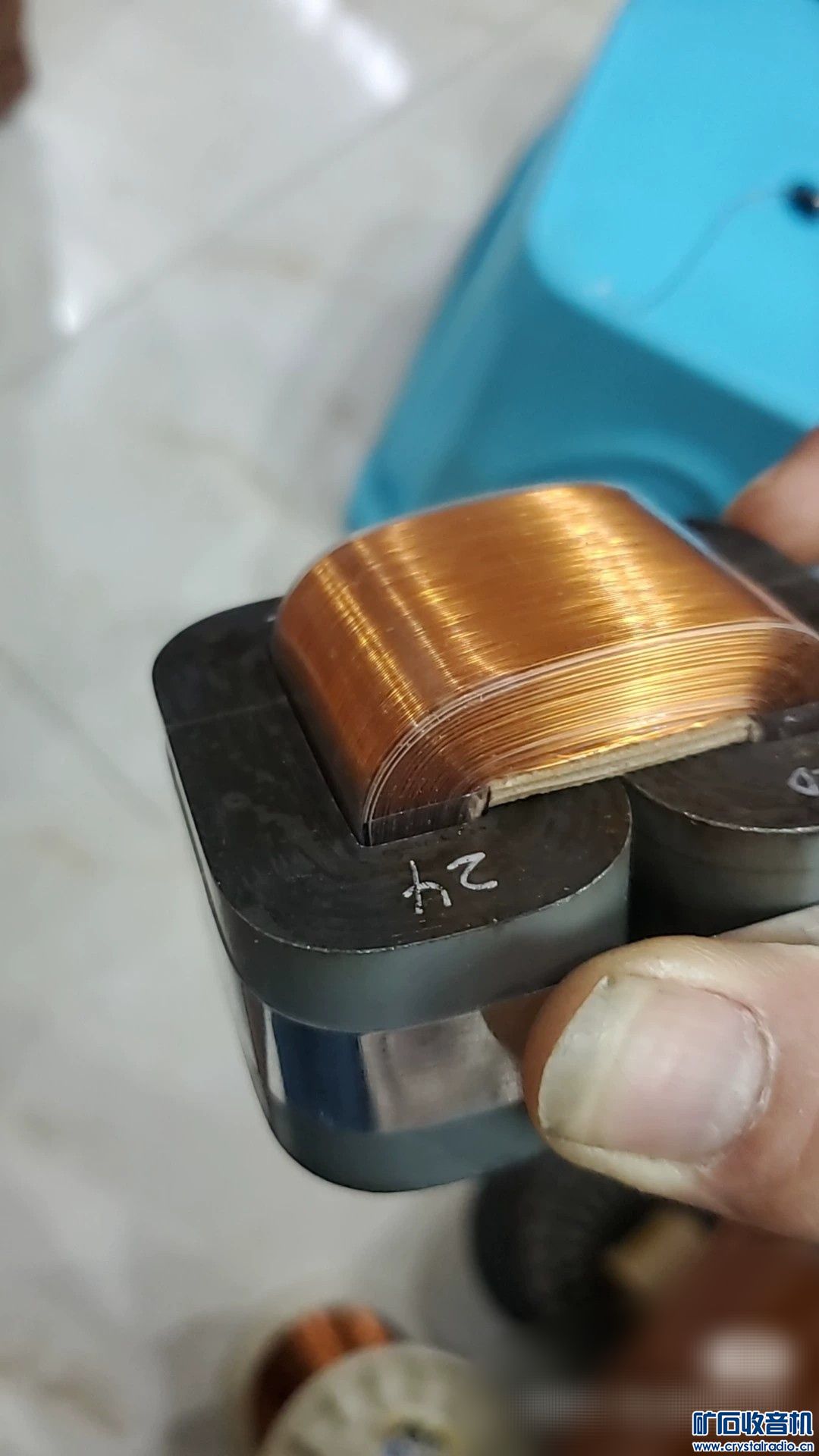

来一个别人的,养养眼。
发表于 2024-9-26 10:45:17 | 显示全部楼层
你一楼图片,无骨架,是不是点胶了?
 楼主| 发表于 2024-9-26 11:58:40 | 显示全部楼层
茹祥臣 发表于 2024-9-26 10:45
你一楼图片,无骨架,是不是点胶了?
先点了一些绝缘漆,待完成后再浸漆。
 楼主| 发表于 2024-9-26 12:01:05 | 显示全部楼层
茹祥臣 发表于 2024-9-26 10:42
来一个别人的,养养眼。
这是什么奥秘?

哪用费这劲,用无骨架的就可以了

ssffzz1 发表于 2024-9-26 09:28
我提供个思路试试。
中间那个挡片做到底,就是普通王字型骨架,中间开一个槽(不一定非要到底)方便过线 ...
好主意,谢谢!

没有王字骨架是最好的品质。

王子骨架需要做成“榫卯拼装结构”,中间隔板放在两边挡板之间、同时拼装。最后取中点一点502即可。

忽然发现我这个不是王字骨架,应该是十字骨架才对
