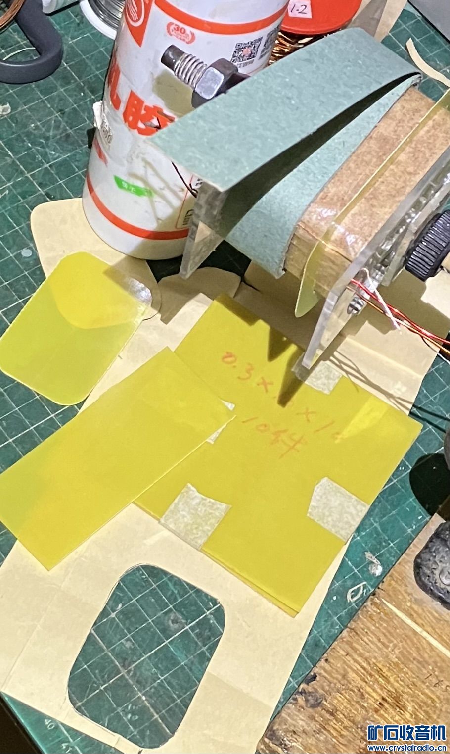

王字骨架怎样做?感觉好麻烦。
发表于 2024-9-25 20:29:25 | 显示全部楼层 |阅读模式
有没有220V绕在外层的?这样的话里面用王字就可以了,简单很多。

 楼主| 发表于 2024-9-26 01:56:21 来自手机 | 显示全部楼层
次级电压高,全波用王字更安全且容易对称。

没有谁规定220伏一定要绕在内层,实际上对于次级来说,绕在内层,可以减少次级的内阻,这样更好。
王字骨架,是想全波整流,使内阻更平衡,事实上这点内阻差异,对于胆整流来说,不重要。
做好初级与次级之间的屏蔽层,减少感应电压与杂波干扰,选用优质铁心,或类型(比如环牛),减少安匝数才是上策。
 楼主| 发表于 2024-9-26 09:17:05 来自手机 | 显示全部楼层
功放牛一定要用屏蔽层吗?我现在都不用了,觉得没什么用,以前是电容贵所以有必要屏蔽层。

次级高压线与线之间高达5~600V,不能采取双线并绕,用王字骨架分开放心一点,尤其是我用的都是旧线。
发表于 2024-9-26 09:28:36 | 显示全部楼层
我提供个思路试试。
中间那个挡片做到底,就是普通王字型骨架,中间开一个槽(不一定非要到底)方便过线,这样做起来简单些。

我绕石机电源变次级绕里面,绕胆电源变初级绕里面,因胆机高压电流相对小,次级内阻影响不太大。
发表于 2024-9-26 09:41:04 来自手机 | 显示全部楼层
如果是大功率还是尽可能的降低初级内阻为上策。小功率的就无所谓了,你想咋绕就咋绕了。

我初级用0.6(带皮),次级用0.35,灯丝用1.04线,所以内阻应该都不是问题,就担心绕不下或最外层包纸太薄不安全。
