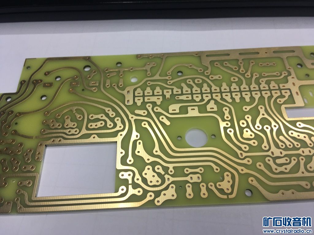

Solder Mask层不影响丝印,我做的没阻焊的板子,丝印一样是有的。
当然,有铜的地方如果不覆绿油自然是没有丝印的,丝印不能印在金属上

真的没有特殊工艺,丝印和阻焊是两个不同的层,互不影响的,我这个没阻焊的,就是把阻焊层做了一个整板的实心框,我一直这么做,都没有问题。
不加阻焊唯一的问题是有铜的地方丝印会自动被去掉,没有铜的地方不影响。
我不知道你提供的是什么格式的文件,我反正都是转成Gerber提供的,丝印和阻焊是两个不同的文件。

这就很奇怪了,不知道什么原理,我在嘉立创做了好几次了,都是没用阻焊(收音机板子不喜欢用阻焊),丝印也都有,不过我是全部没有阻焊,不是一部分,而且我是付钱的,不是免费券,是不是和没付钱有关系

当然,有铜的地方如果不覆绿油自然 ...
老师您这板子没盖油,背面走线是喷锡了还是裸铜?
发表于 2024-9-26 21:19:35 | 显示全部楼层
背面走线做了沉金,这个是复刻B802-1的板子

做得真漂亮,沉金价格要翻好几倍。
